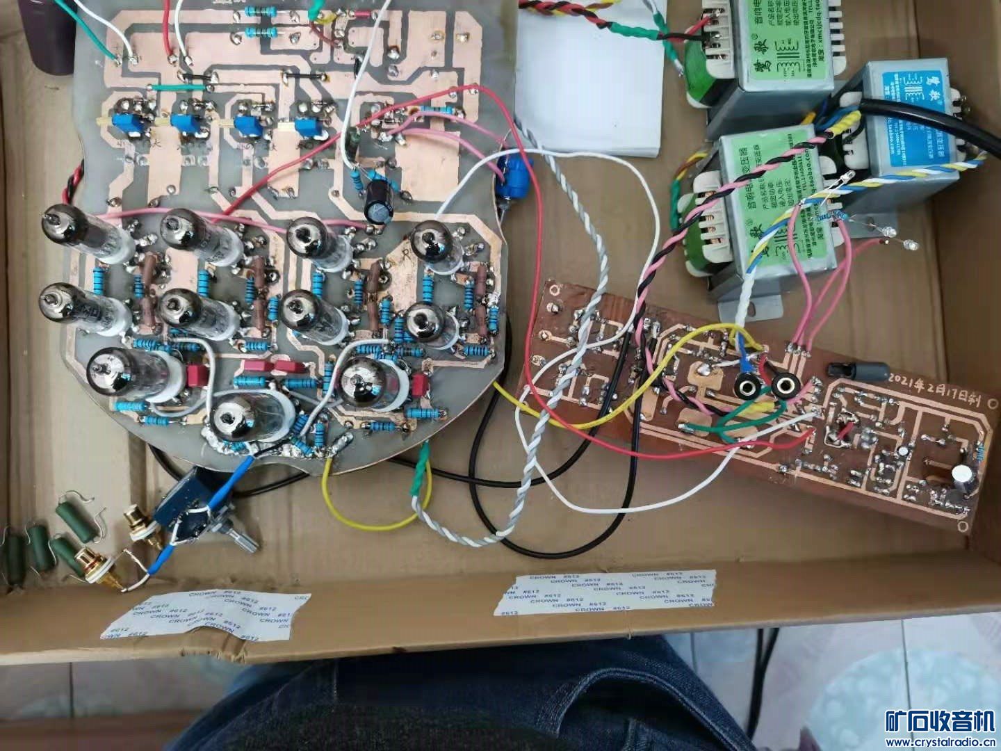

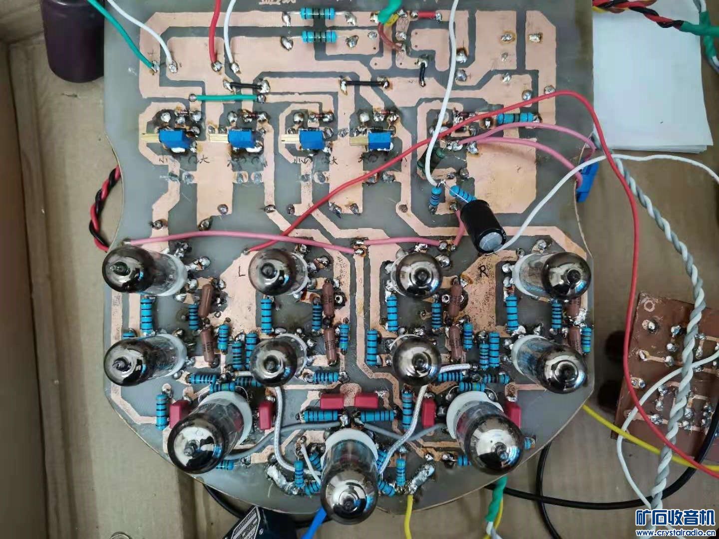

制作了个OCL胆耳放,一直有交流声,排查的时候,把12AX7和两个12AU7拔掉,听末级功率放大管交流声很小,要紧贴着耳朵才有,但是插上前级三个管子,交流声就很明显了,前级三个管子,在电源分压电阻给交流灯丝垫高70V,效果有点改善,但是低沉的嗡嗡声还在,现在不知道再怎么查了,功率管声音小,插前级管声音到大了,求大神指导。如图

耳放对噪音比音箱敏感多了,重点就是控制噪音。多一级放大就多一级噪声源。你这个“超级”电路对于耳放而言实属于“金玉其外败絮其中”。要解决噪声问题换电路。

查前级的滤波、去耦

不找到病根,换电路估计又出新问题又得重复一遍,你就当他是胆机了,能不能把噪音降到静如深海啊。这都是经典的普通电路哈,一路下来其他问题都解决了,现在就差这个了

不是普通经典电路,是一个另类耳放电路,并管串联推挽电路。耳放主要问题没解决,即便感觉在好也不中用。

并管经过严格配对基本很小交流声了,低阻耳机不仔细听听不到,带上前级管交流声就上来了,这是个啥情况哈,前级电路应该是很成熟的电路了,啥原因咋排查,耳机能接到前级上听不

电源电路也不行!淲波电路绝对换才行

问问V2    1M那里看看好像不对?问问其他坛友,

输入端,灵敏度较高要远离工频部分,栅极的线和件远离灯丝线或将输入级屏蔽起来。
