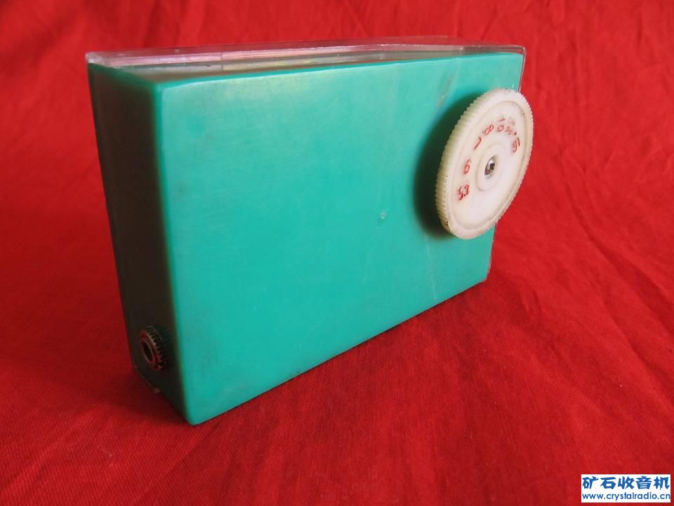

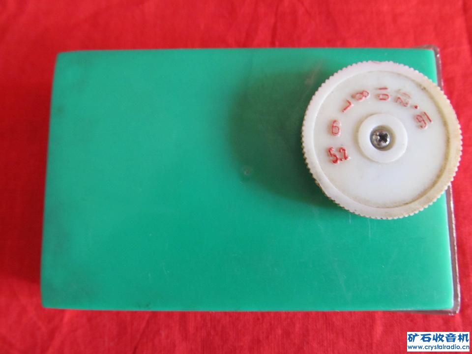

前几天收旧货的时候5元收回一小纸袋老电子元件,都是些焊过的,基本都是65年的老元件,有三极管 二极管 电阻 电容等,回来测试电容基本上都漏电了,三极管和二极管都不是标准的,好像都是副品,经检查能利用够装一台单管机,那就重新赋予它生命吧,于是制作开始。详见图,制作上没有太大困难,因因为毕竟做过很多次了,但是这次和以往不同,大家可以仔细看下,对了没有电阻,在我焊接完原件后,我接好500K电位器准备调节电流,通电后就能收到电台,电流在3-5毫安,调整电位器变化不大,当电位器低于50K时,声音啸叫,电流10毫安以上,后来索性拿掉电位器,仍然能收到电台,电流毫安,于是不解,检查电路也没弄明白这是为啥。哈哈不管怎么样目的达到了就高兴,呵呵。

三极管穿透电流太大了,不需要偏置电阻了。这也好,还省个元件。

没有偏流电阻?真奇怪。
