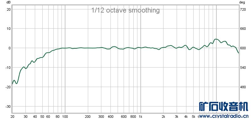

楼主: ZVCG
怎样把1KHZ-20KHZ调平直?

 楼主| 发表于 2021-5-2 17:56:15 | 显示全部楼层
ZVCG 发表于 2021-4-22 20:20
用这个电路补偿一下应该可以,但是没能纯用机械方法完成,也是遗憾。
有进展,没有装外壳,调成这样了,机械加电子补偿。
发表于 2021-5-3 09:02:16 | 显示全部楼层
我知道你们几位是玩专业话筒的高手。
如果、我们离开这个专业的角度,站到乐队里,或站到调控传声的DJ角度,万一,甚至刻薄一点,九干以上的频率,
对乐手的听觉伤害很严重,从一个乐手角度来说;是噪音,高音C笛手演出后,耳呜超过十几个小时。
这边厢;我在音响公司工作,有很多时会处理电子修理工离去留下的物品如试音CD,大约听了近八千张CD,
全是洋人CD,不泛高品质高投入成本的大制作,但这八千优秀CD超过万赫的音频总合起来没能超过百秒。
那边厢;发烧区老版主直热胆带领我听尽纽约市华人最高档的数万美元的音响;其中多台老西电喇叭,目测
其高音截止频率,都没能过八、九千赫,但是尽九牛二虎之力,都没法听出高音有何缺失.
很多专业人声话筒,几干周就讯速下降,以防噪音调入人声中,
音乐乐器发声范围,并非人耳听力范围,廾多年前,曾经听到过自己所在公司某型号高音喇叭,比菲XX绢膜高
出五千赫,仍可发声,但廾年使用,没感觉它的频宽带来什么不同。
万赫以上,不建议让其有凸峰.还可削至平直。这应对功放功率使用,更合理。下降亦无问题
另;应加上外壳才调,前面那几个声音过孔由于使用了同一厚度,同一直径孔,会有峰出现的!
