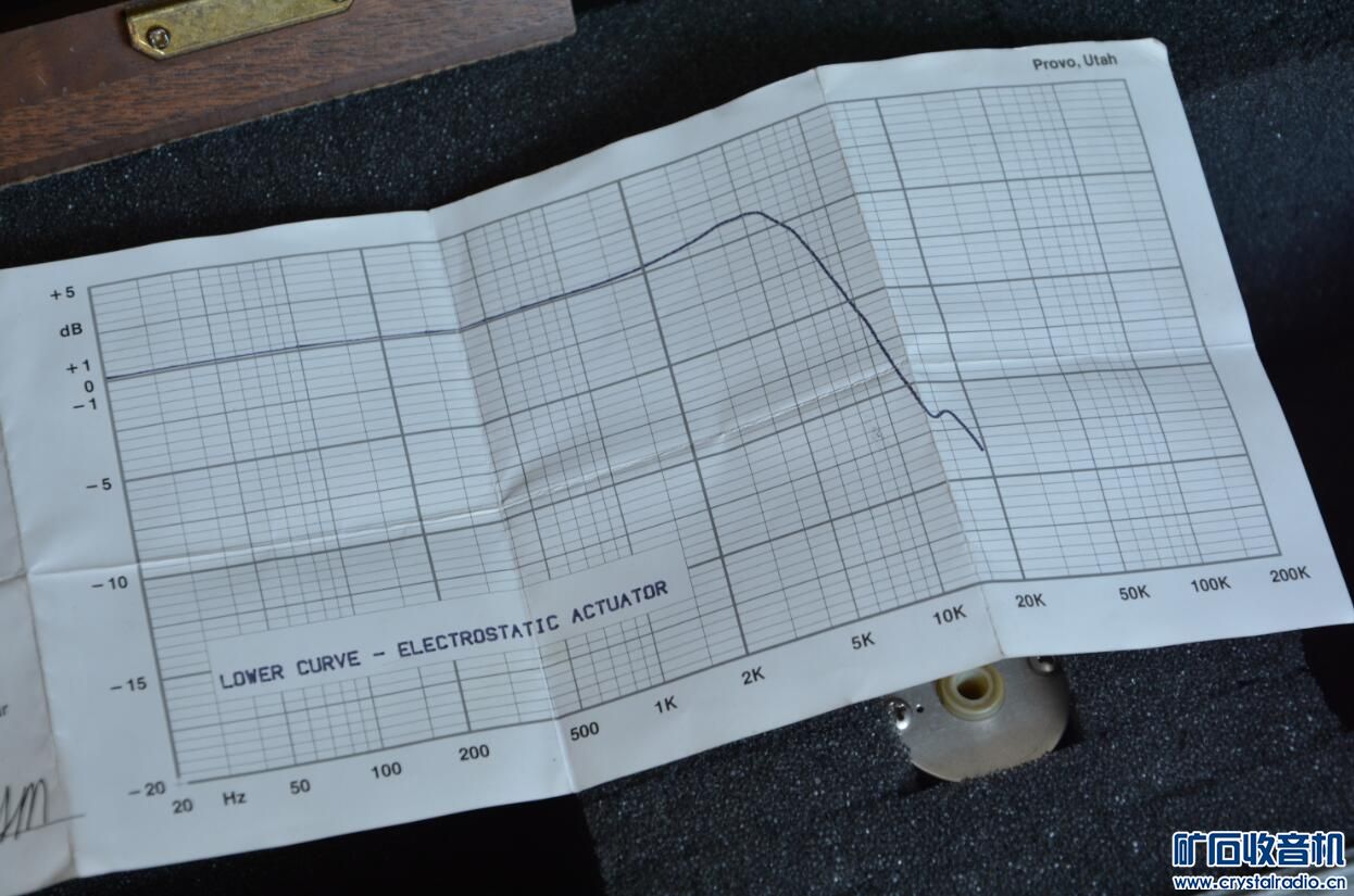

这要是能那么容易就做到了。BRUEL&KJAER早倒闭了

多年前实验室级别的传声器只能够做到在50到12khz的频率范围内+0.5和-1.5db的性能水平。前年在查阅电声技术杂志的内容时看见现在的麦克风基本只能把频响上限做到10khz.你的要求在现阶段恐怕无法满足 。

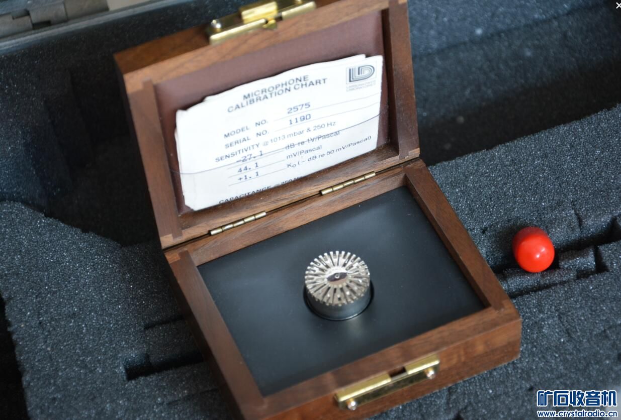

发表于 2021-4-21 20:52:25 | 显示全部楼层
ZVCG 发表于 2021-4-21 19:52
有没有方向性的建议?
我有个1/2英寸的。带标定表,可以看到平坦的范围也不是多宽,估计现在的技术做好这东西还是很难。

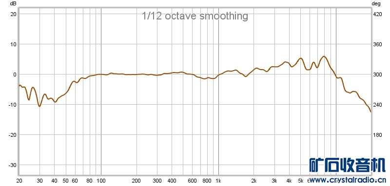

 楼主| 发表于 2021-4-21 20:59:12 | 显示全部楼层
这个是SCHOEPS MK4的频响曲线,非常好,这个是单纯用机械方法调整的频响曲线,录音用的。
 楼主| 发表于 2021-4-22 15:53:28 | 显示全部楼层
现在调到了这个样子,有进展

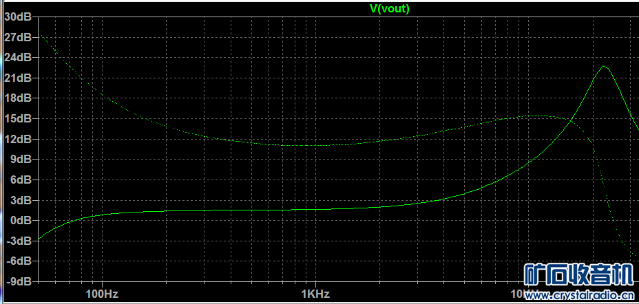

 楼主| 发表于 2021-4-22 20:20:35 | 显示全部楼层
ZVCG 发表于 2021-4-22 15:53
现在调到了这个样子,有进展
用这个电路补偿一下应该可以,但是没能纯用机械方法完成,也是遗憾。

发表于 2021-4-22 20:30:08 | 显示全部楼层
这类动圈的话筒在这么宽的频率输出不差3分呗是不可能 的,因为频率高了振动的次数增加后振动的幅度就小了这是谁也改变不了的事。
