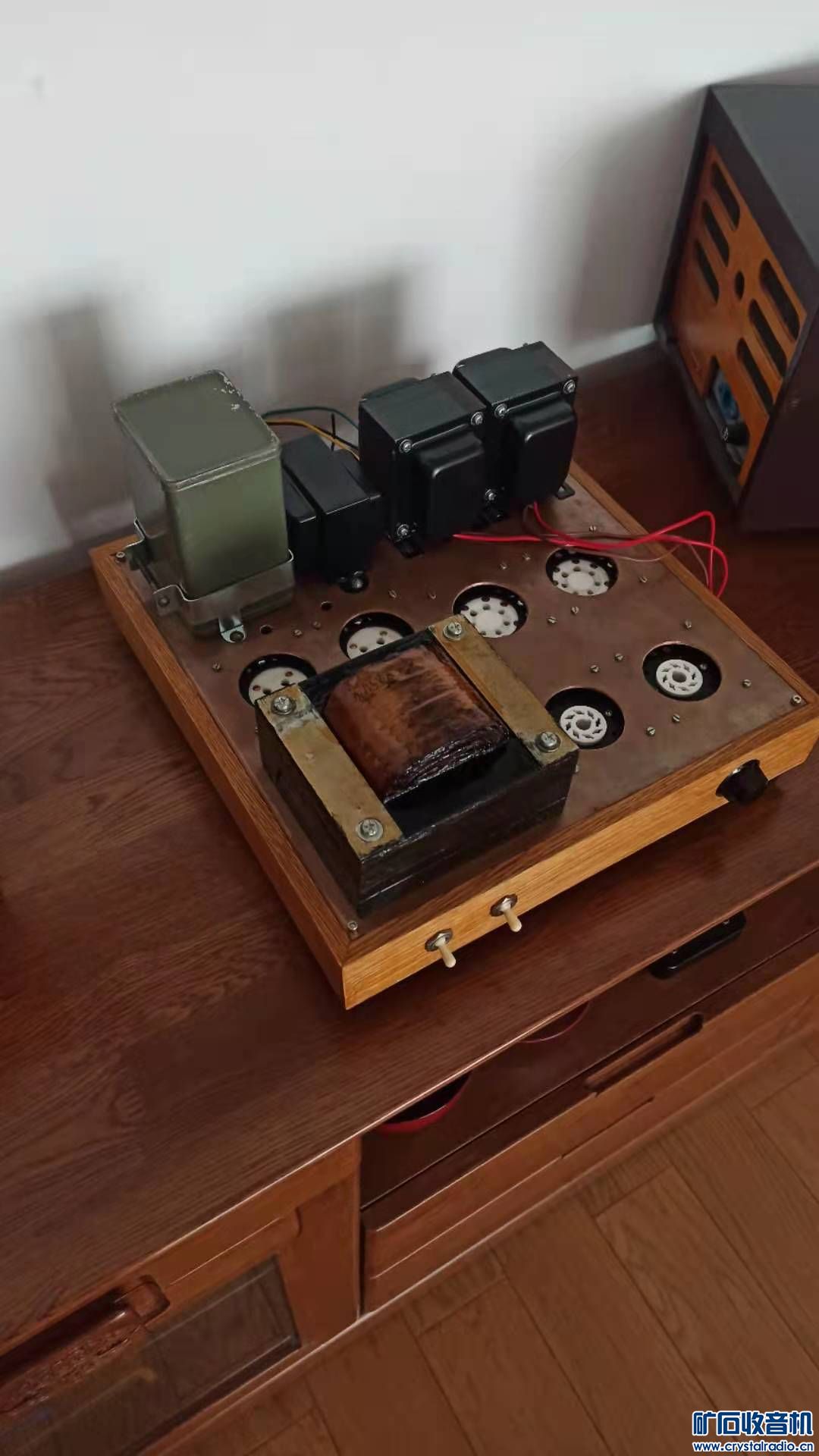

各位前辈,我有一只电源变压器,次级有一组540-0-540高压,有三组6.3灯丝电压(两组串联得到12.6伏电压供FU25灯丝,一组供6J8P),没有5伏灯丝绕组。现已搭建一个平台,电路已选好(前不久用此电路成功制作一部807单端,声音很好),功放管选用FU25,用866两只全波整流(为866准备了2.5-0-2.5/5A的灯丝牛)现在主要问题是电源牛高压太高(虽然866整流电路是电感输入式,似乎可以降一些电压,整流后加上负载估计电压也高),在此电路上如何改进优化,满足FU25单端指标要求。

不好弄啊,只有拆掉后,把次级高压绕组用绕线机反转,拆下**圈数来满足要求了。

      FU-25就是807的12.5V版本,该管手册上屏压应用值为600V。807甲乙2类功放屏压典型应用值700V,飞跃150扩音机807屏帽电压640V。甲类单端由于屏流固定,不利于电子管散热,以及工作点的关系电压相对要低些。不过工作在500V 还是没有问题。如果嫌电压高可以试试半波整流,两级滤波,866管压降小,要考虑用普通真空管代替。另外还可以考虑用分压电路,这就需要大功率电阻,但优于降压电路。

540的交流最好用真空管整流,汞管或晶体管都有过压的可能。

866半波整流到时电路简单,只是电流恐怕跟不上,交流声估计也很大啊!其实原来这个牛是有350-0-350绕组,我测着不通,估计里面断路了。要是用这组电压就没有问题了。不行就用540-0-540,单边电压,我量了是0-270,晶体管桥式整流后,866单只缓冲

540这样的高压,适合哪种功放管?211?FU5?估计又不够。还是想办法降压吧

没有不好拆的,开始用去漆剂涂铁芯,然后用小刷子刷去漆,全部干净后,再想办法加热到50度左右,或高一点也没有关系,这样铁芯就很好拆了。先用西瓜刀切一片,再用废钢锯条掰断,顶出一片,等老虎钳可以夹住顶出的那片就利用杠杆原理,把这一片弄出来了,其它片就好办了,用薄的东西撬开,一片片就都出来了,第一片肯定是扔了,没有关系,缺少一片没有影响的。

  电压高,电流就会小,相应的输出牛阻抗也高,你有现成的输出牛还可以。

搞不明白为啥要拆呢?
LC滤波理论值是:540X0.9=486V,做单端电压正合适!
实际整流滤波电压值会比理论值低一些,可以在LC前面加个小容量电容,变成CLC滤波,调整得到合适的电压!
