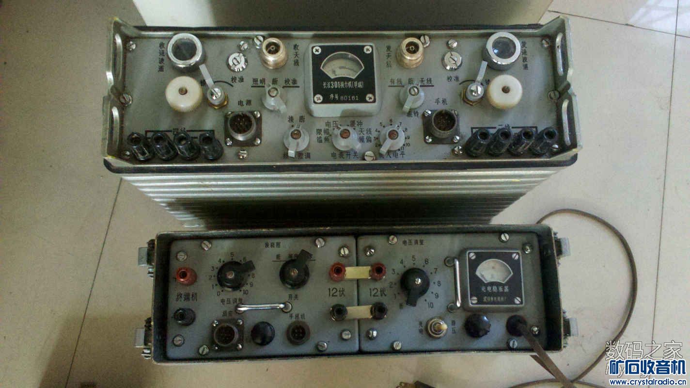

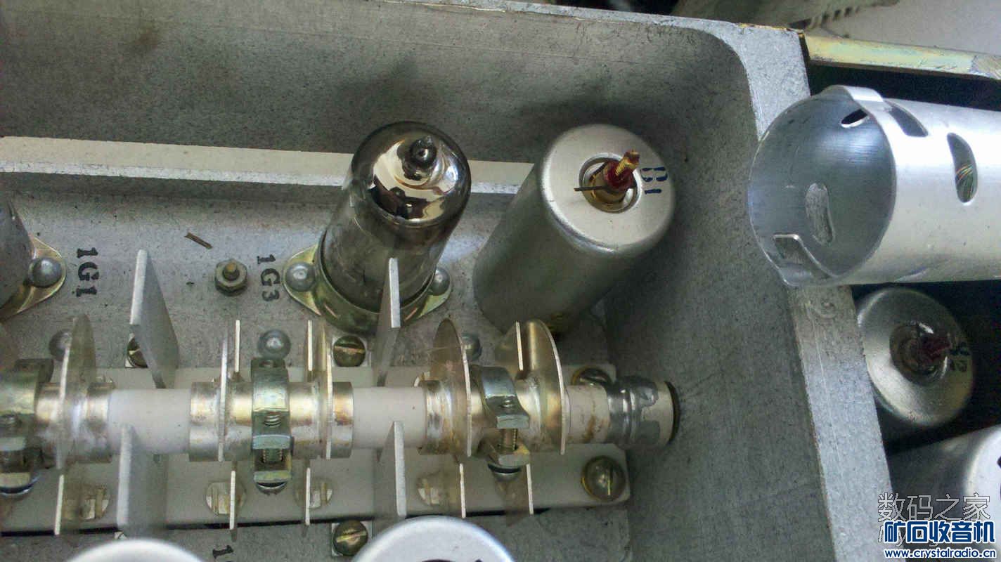

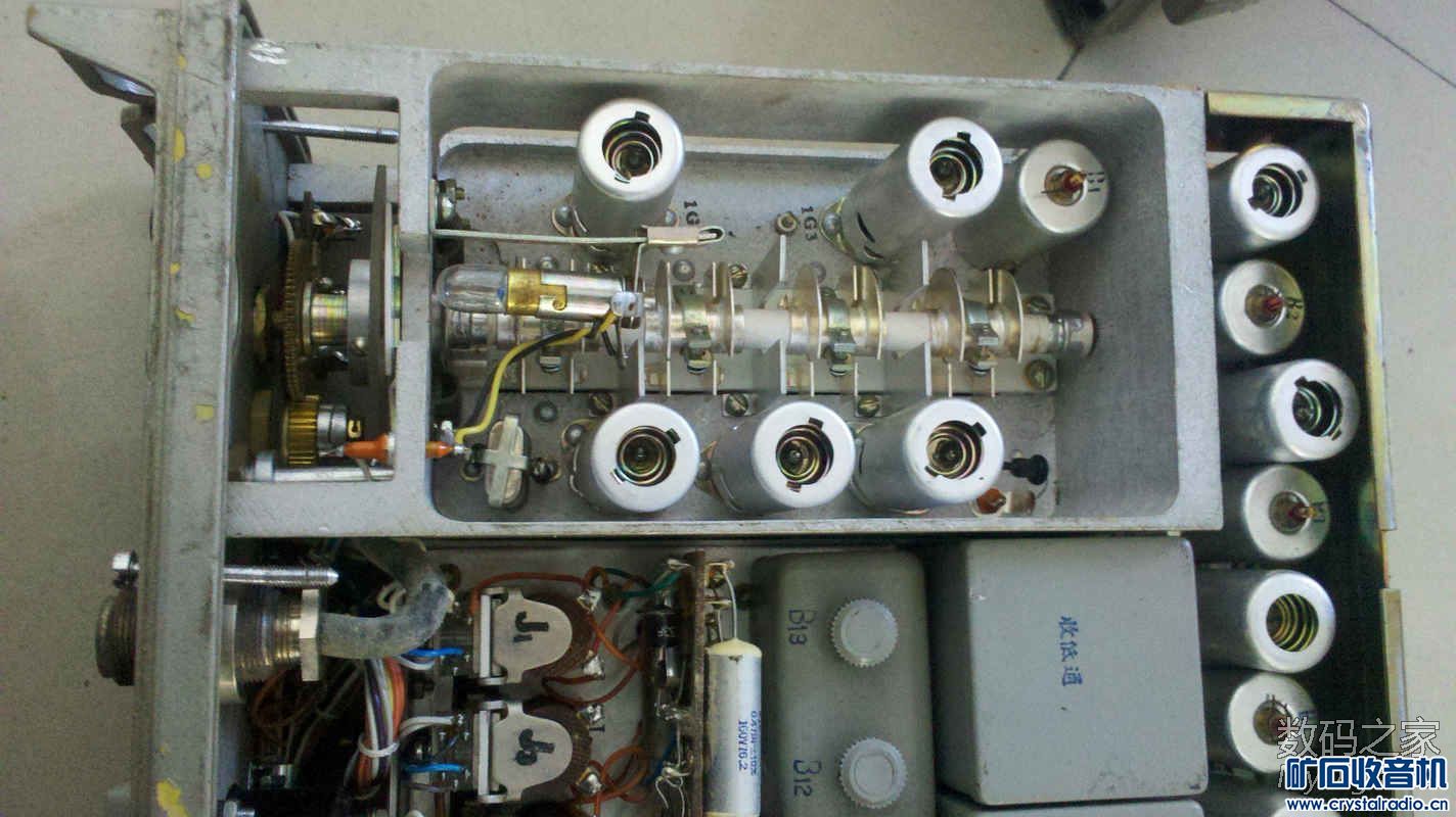

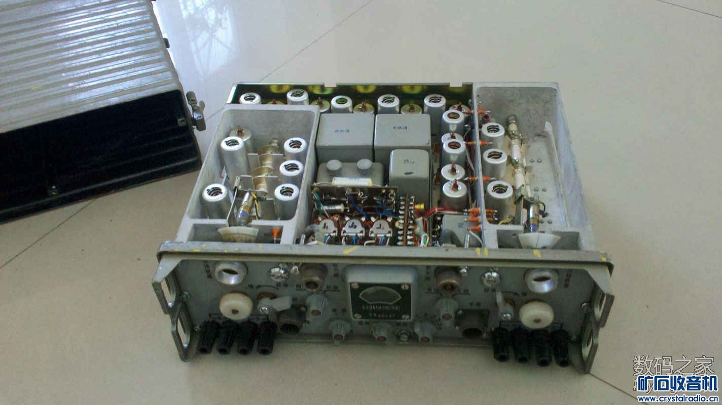

请陈老师指教
我有一台电子管接力机,长江301高频电话,是30多年前单位用的,当年电视伴音中有时能收到,机器本身也可以收到电视伴音(v段的),能不能改改成调频接收机。先谢谢了
内部是2p2电子管
内部是2p2电子管
内部
内部
电感带帽的
电感带帽的
机器正脸
机器正脸

 楼主| 发表于 2021-5-27 20:27:51 | 显示全部楼层
浪涛涛 发表于 2021-5-24 10:05
请陈老师指教
我有一台电子管接力机,长江301高频电话,是30多年前单位用的,当年电视伴音中有时能收到, ...
这是一台很好的专业设备,将其改成FM波段应该没问题,只是能不能覆盖FM国频范围不好说。
