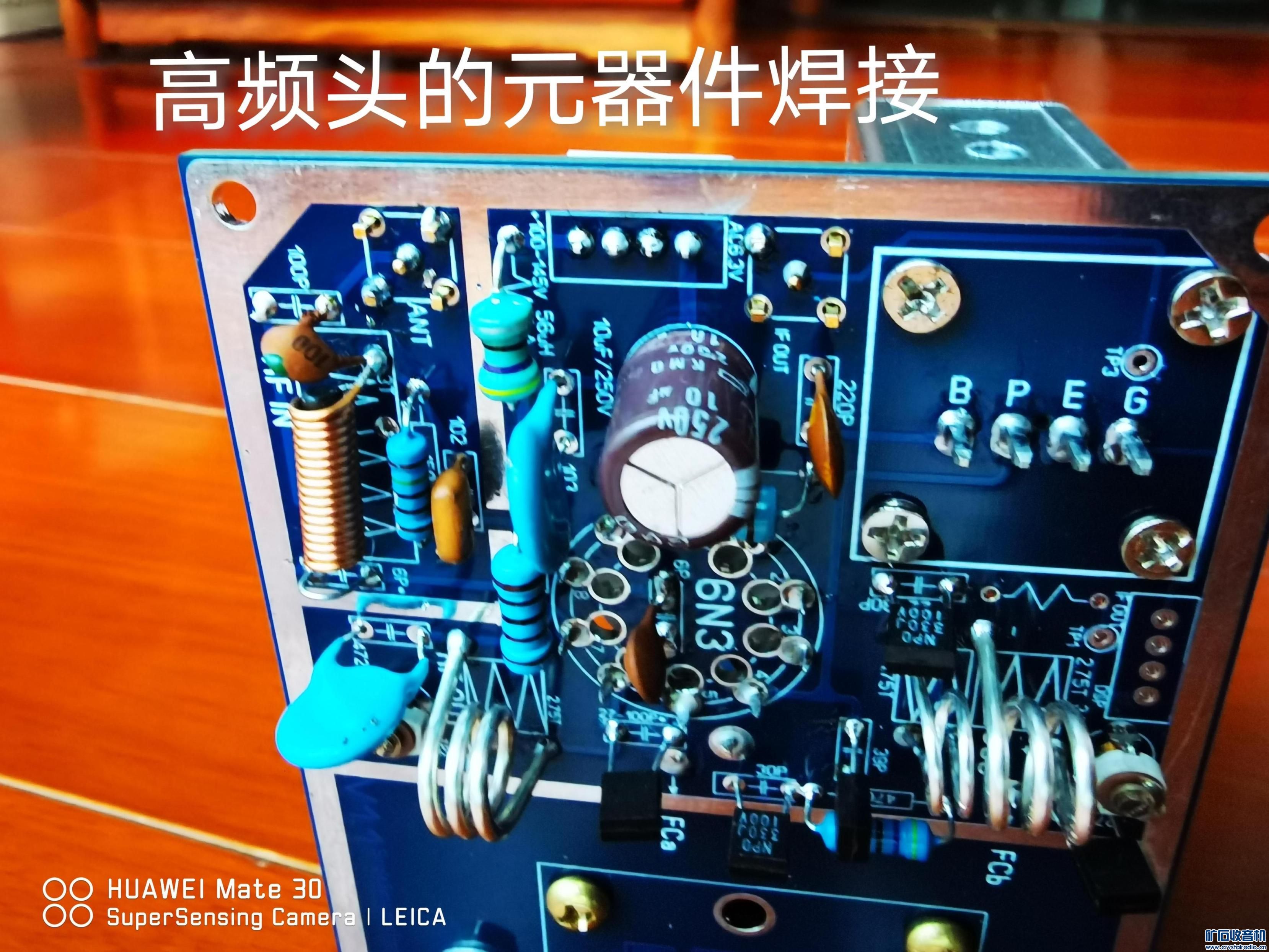

       第二是高频头。这是一个单灯结构的电路,由国产电子管6N3担任高放、本振、混变频和预中放。调谐选用复旦四空气联,其中的两联用在FM波段,另两联用在平移过来的AM波段,以保留原AM结构不动,一举两得。不过,由于该AM联在容量上与原空气联可能有微小差别,微调后会在覆盖上造成些许差异,不能完全实现无损平移。那么,在这里只能是退而求其次了。

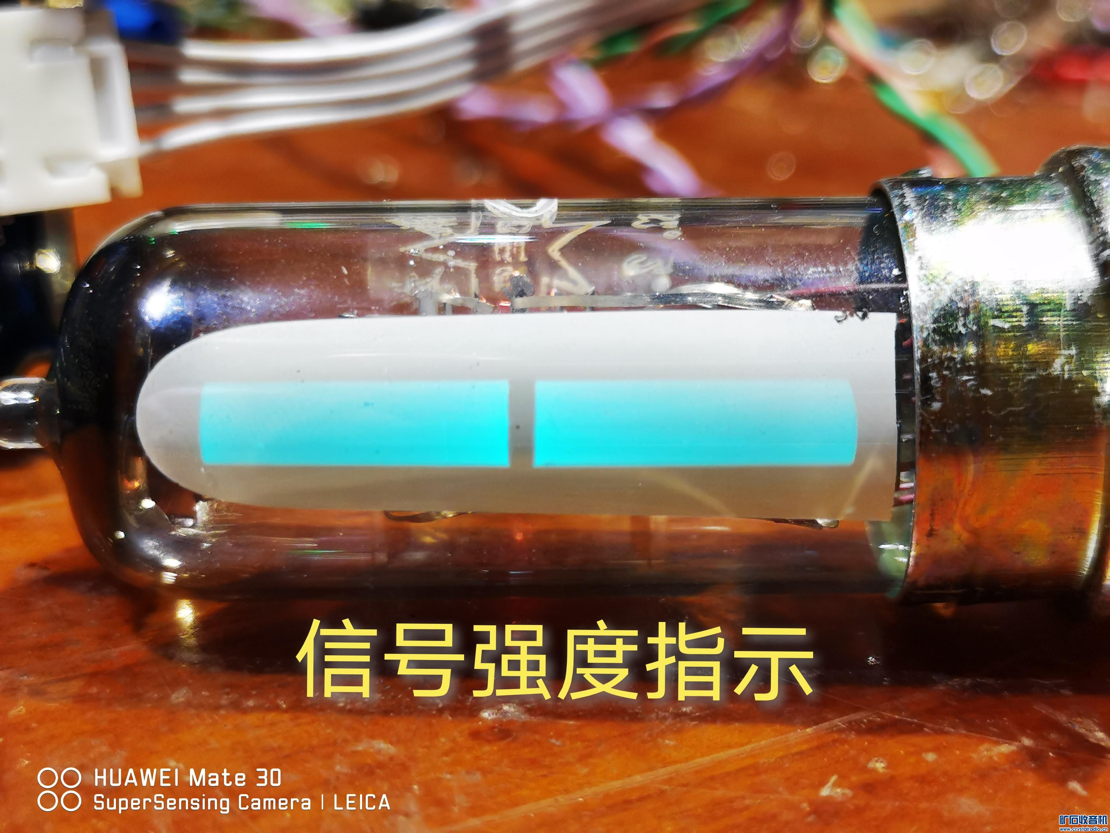

       三是信号的指示问题。原机上有猫眼指示信号强度的功能,可以充分利用。本组件的中放板上设计有猫眼6E1/2驱动信号输出端,可以通过一个100K-2M的电阻,并接在原猫眼的输入端上即可,一般不需要其它改动。至于组件上具备的FM谐准功能,爱好者可根据自己的喜好来确定加装与否。

单灯的高频头 空气联是不是接电子管阳极的,空气联是不是有高压电 不能触摸?
发表于 2021-4-18 06:58:05 | 显示全部楼层
那里不是有个小电容隔直流吗?
