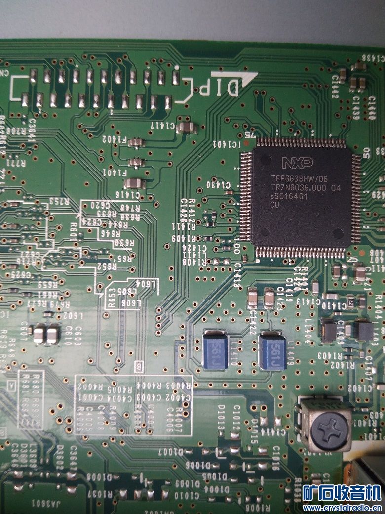

发表于 2021-4-24 20:47:43 | 显示全部楼层
控制电路?
自己拍的6638芯片
