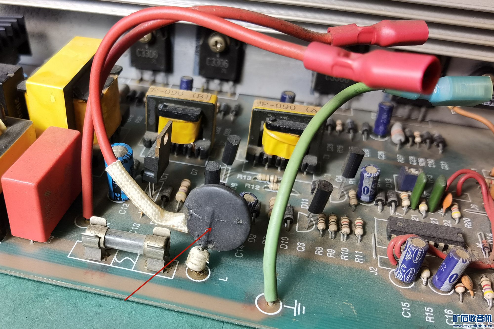

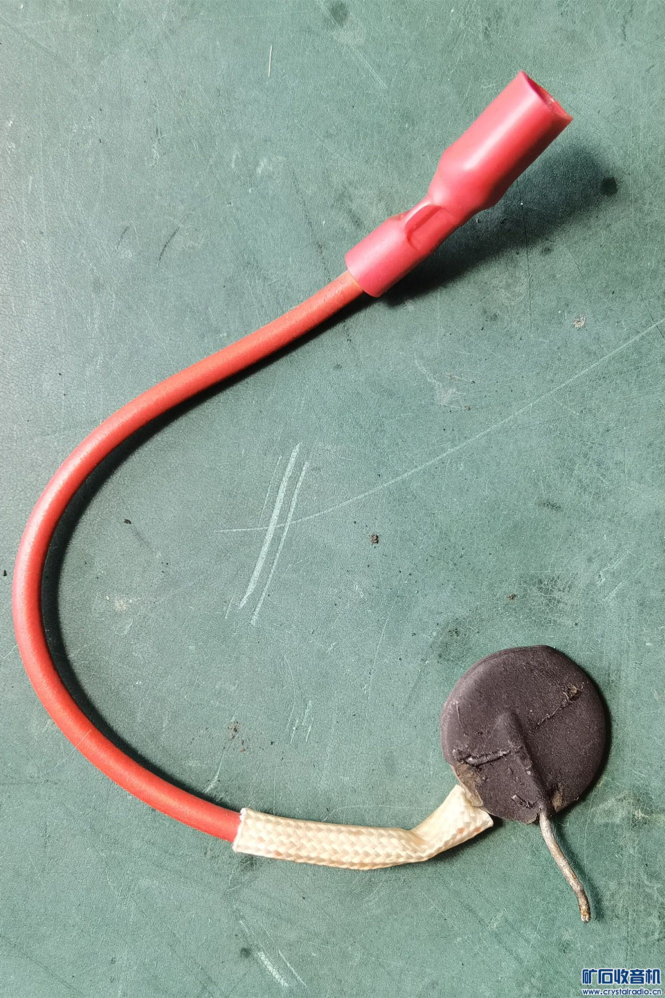

一台开关电源,图中这个黑家伙,串接在220V输入的L线上,标有KCC CL-40,有5.7Ω电阻值。请教它是什么样的元器件,参数几何?谢谢 IMG_20210415_171408.jpg IMG_20210415_165036.jpg IMG_20210415_165044.jpg

应该是  NTC  负温度系数 热敏电阻,温度越高,阻值越小。  如果是  并联在电路中的  还有压敏电阻

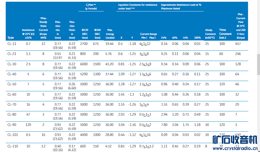

查到了,CL-40,热敏电阻,谢谢你了。

NTC  负温度系数 热敏电阻,防止开机冲击电流

软启动用的
