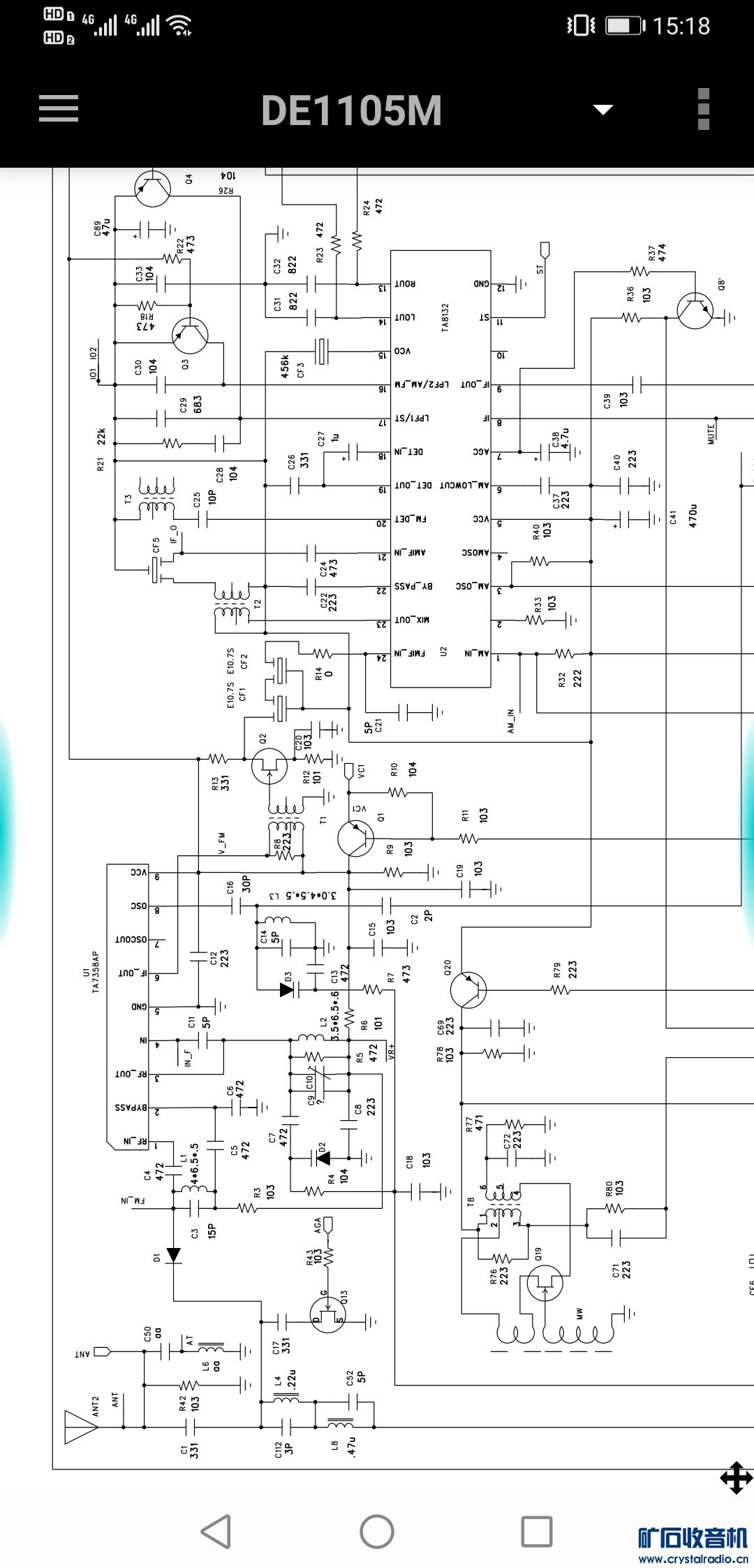

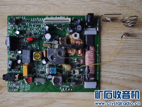

手里有德劲DE1105小机器,想把它的性能和灵敏度再提升一下。看到论坛大家折腾LTM455取得非常好的效果,决定试一下。
拆机后问题来了,1105里面的滤波器是三端LT450ITQ,而我国的中频频率不是465khz吗?不知德劲是怎么弄的,难道是LT450和旁边的什么器件共同实现465khz?还有,LT450旁边的那个橙色的小方块是什么器件,难道是它和LT450共同实现465khz中频滤波?
还面临如下几个问题:
1.用LTM450五端陶瓷替换LT450三端是否可行?
2.如果用LTM450五端替换LT450,LTM450的三个接地端口能否焊接到一起统一接到一个地?
3.能否用LTM450EW/FW/GW来替换LT450ITQ?
4.此方案是否对中波和短波都有用?
请各位机友多多指教,谢谢。
最后一张是电路图,手机浏览换成电脑版图更清晰。请大家看一下,如何加入LTM五端系列改进一下性能。
1105的拆机图如下:

用450KHZ应该是与CPU配合进行频率显示时用的,换了频率,估计频率显示会不准。中频牵涉很多地方,特别是数显机器,不要随便更换,免得得不偿失,厂家也不是吃干饭的。

谁说中频一定要465KHz的,450,455都可以做中频,用什么做中频,看控制部分CPU需要怎么计算,很多用450中频的,与CPU解码有关,频率显示只是其中一部分。我买过天津安悦的拆机高频头中频就是450的,上面有2个陶瓷滤波器,只更换一个,需要中周跟着调节到与滤波器频率一致,还有一个两脚的不换的话,调谐指示输出没有输出,需一起更换,而且那个两脚的滤波器与三脚的频率还不一样。所以当初怎么设计是个系统工程,用什么频率都是根据实际电路设计的,盲目更换只能得不偿失。再说更换个滤波器并不能提高很多性能,要不厂家早就用了,不建议随意更换,会产生很多意想不到的后果。

用五端滤波器更换它的三端滤波器,并且它的三端滤波器是ITQ后缀,带宽很窄,信号损耗比较大。灵敏度相对提升就可以,目前只基于它原先的电路做局部改进。

这么说的话1105的中频滤波是用其它器件,或者是中周实现的吗?

看到有几位把三端的换成五端的,效果有很大提升。现在不确定的是图中的LT450三端到底是不是用于中频的。
1105的中频滤波器到底在哪个地方。

这个问题关键是要找准哪个是中频滤波器,这个滤波器与LTM系列滤波器哪个频幅特性更好,这样才能决定是否需要更换。一般经验,三个脚的中频滤波器性能远不如LTM系列频幅特性好。LTM系列滤波器的3个接地脚必须都接地。看你机器上的滤波器外形与LTM系列差不多,估计性能也差不多,或许是内部把3个地脚接在一起了引出一个脚。

那你从最后的原理图上帮忙看看,1105是用LM450作中频还是用中周作中频?
