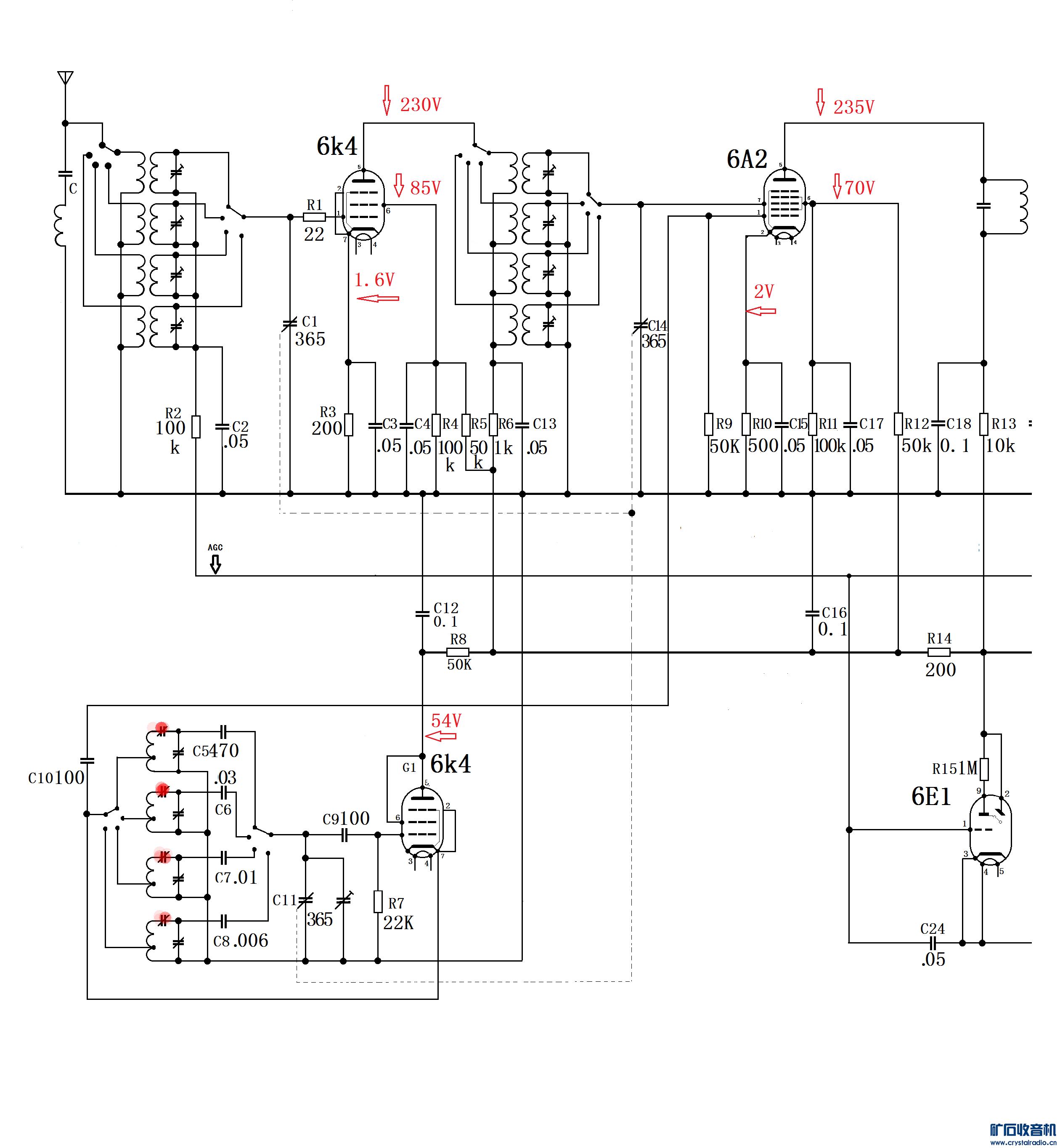

楼主: 不老的顽童
不知啥问题

hncschen 发表于 2021-4-13 20:19
老弟:开机将天线擦底板,天线擦振烫连,应可啦,可啦晌.就起振了。从图上看天线线圈没有磁芯,振荡线圈有磁 ...
我画的图对我来说就是那个意思,实际上用那种线圈没定,因为我没线圈,我绕了几套带磁芯的不行,我又绕了一套空心的还是不行。我就把我的好的收音机线圈拆了下来,接上后还是不行。所以现在我也没法了只好宣布失败。来年在说。
发表于 2021-4-13 21:28:26 | 显示全部楼层
起振了没有这是最重要的.不笤你怎么绕,一二拾兆内会有一部分起振,起振就好办了。
发表于 2021-4-13 22:53:24 | 显示全部楼层
振荡部分有问题:将图中加红点的四个电容去掉就行了!!
javascript:;
补充内容 (2021-4-14 15:37):
这四个电容改变了原振荡回路设计的谐振频率(范围),使振荡频率大大提高或不起振!!
发表于 2021-4-14 13:32:32 来自手机 | 显示全部楼层
那4个电容完全多余.去掉。不起振,减小屏极22K电阻。
 楼主| 发表于 2021-4-14 18:05:55 | 显示全部楼层
22k的电阻我用一个100k电位器从100调到0都试了,没管用。以前没有万用表,没有电烙铁,连图都看不懂,全靠彩图和蒙,也都蒙响了。这回不到咋地了,咋也蒙不响了。那管可调电容从12--265P有一点起震都好办。就那么几个件,就没玩明白。天暖了概到外边玩了以后在玩吧。谢谢各位老师了。
发表于 2021-4-14 22:04:48 | 显示全部楼层
不老的顽童 发表于 2021-4-14 18:05
22k的电阻我用一个100k电位器从100调到0都试了,没管用。以前没有万用表,没有电烙铁,连图都看不懂,全 ...
就四个小电容剪下来把两根线头接起来就行,最多五分种,当故障排除后你会玩的更开心,会返老l童!
发表于 2021-4-15 08:53:01 | 显示全部楼层
你这个电路没有必要用6A2混频再用6K4独立本振,你看看上海131一级收音机多波段用6A2变频,就挺好。如果短波不理想就用6U1变频,其三极部分是独立振荡增益足够大,而且 噪声系数小于6K4。
 楼主| 发表于 2021-4-15 22:04:20 | 显示全部楼层
于海旺 发表于 2021-4-15 08:53
你这个电路没有必要用6A2混频再用6K4独立本振,你看看上海131一级收音机多波段用6A2变频,就挺好。如果短波 ...
谢谢于老师;其实我很多年前我就看好远程牌收音机的电路了。由于条件不具备没敢弄,这一呢由于水平问题911的电路太乱,看着有点迷糊。这回因为疫情宅家不出门,我把911电路给变一下形,这回和普通电路差不多了,看着也舒服了911开关是滚筒式开关我给改成琴键式开关。线圈没有数据就用100系列或600的,没有就自己绕。6BA6没有,就用6K4代6BE6没有用6A2.顶多完成后在把高频部分用铝壳给屏蔽起来就行了。没有条件就因地制宜。想的挺好。当我开工后,我才发现要东没东,要西没西。我们这里这些东西没有卖的。网上购价格还挺高加上运费就没意思了。我的电子管屈指可数,6A2有3个6K4有5-6个6N1有2个6P1有3个6J1有10来个,这就是我的家底。我进行到现在先告一段落。下一步就是在坛里吸收点营养,向各位老师们多学学。充满电在接着弄。这可能就是一个无线电爱好者的一个不知道的精神吧
