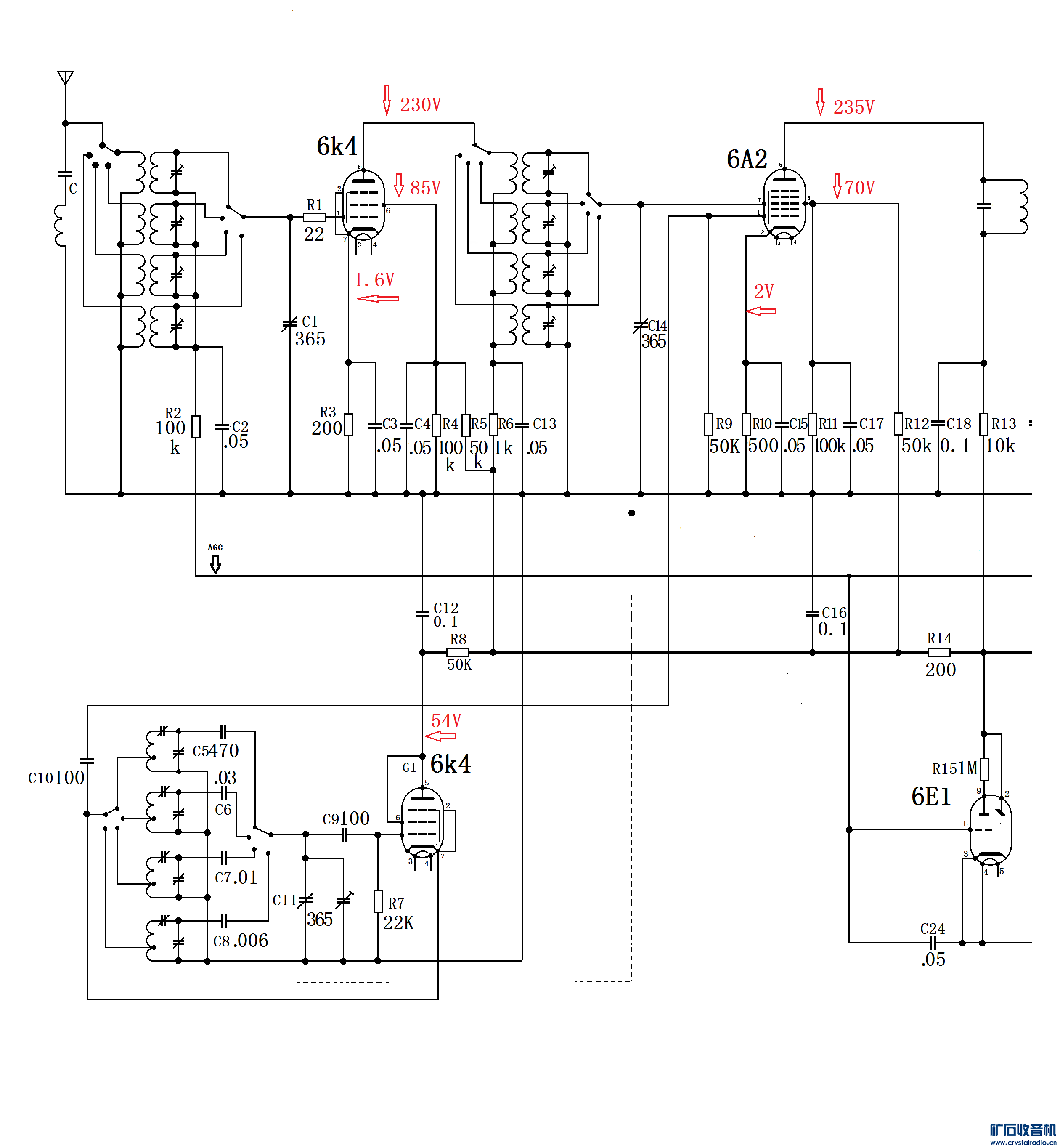

如题,我一冬天计划组装一台理想的收音机,我是前几级以远程911为主,后几级是6N1推6P1.从中放到功放现以完成,我用好的收音机在变频管的屏极取信号加在第一中周的P脚上调的中周基本都正常了。变频级,高放和混频都也能工作了,就是本震,咋也不起震。换管也不好用线路也对了好几遍,个级的压也都差不多就是不起震。我也是没着了。

先查波段开关,可变。管子一般问题不大。

你好,谢谢,我还没接波段开关呢。我心思着都弄好了在接波段这块。

本振线圈会不会相位搞错?我指的是线圈输出接线,换一个试试
 楼主| 发表于 2021-4-13 17:12:23 | 显示全部楼层
可发出去了,红字的是实测数据。

线圈就三个头中间头接阴极,离中间头近的接地,

栅漏电阻22k的,后来我接了一个100k 的电位器,用表量阴极和 栅极的电压是0,调电位器从100到0都没反应。换了个线圈还是一样,后来我把好的收音机的线圈拆下来接上还是不行。(因为我的线圈都是我绕的,我有点信不着)垫整电容都是原机上的。说以我现在蒙圈了没办法了。我想是不是线路我改的有问题。

振蕩管6K4⑤⑥脚有54ⅴ电压,是正常值,证明已经起振,查C10是否失效,或未接到6A2①脚。

老弟:开机将天线擦底板,天线擦振烫连,应可啦,可啦晌.就起振了。<音量打大一点。>从图上看天线线圈没有磁芯,振荡线圈有磁芯。对吗?如果振荡线圈没有磁芯。那线圈画的是什么!三个短波店奁是成复的,6000pf多余。

C10我换了,我又换了一个中波线圈,现在有杂音输出。并且震荡管的2脚和1脚有0.19v的电压l了。把管拔掉5脚6脚的电压248v,杂音依旧没变化(杂音确实是外来的)旋转空气连低频端杂音最大,但没有电台的信号。经过了一冬天的折腾,现在宣布彻底失败。来年在继续折腾

如果线圈都是你自己绕制的话,可能问题就出在这。
