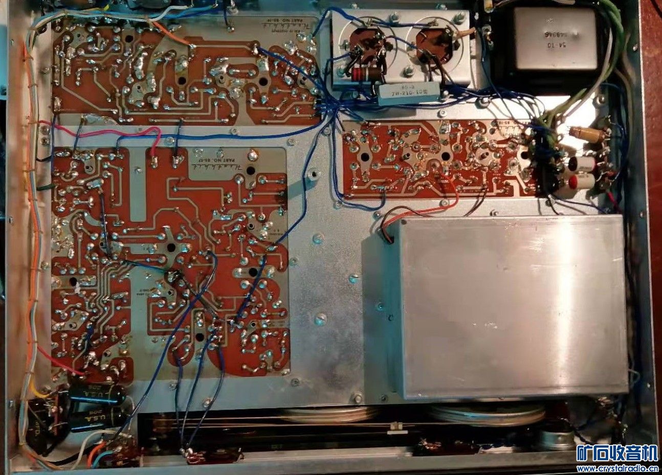

这种机器,只凭一张电原理图很难成功。因为多级电路受反馈自激限制,很难做成高增益。这时候,成功的零件安装结构图,就显得格外重要。

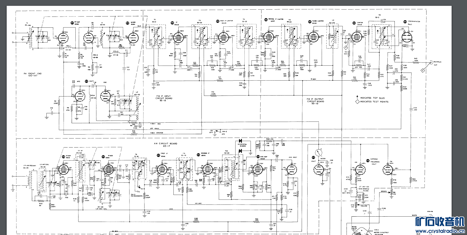

FM有5级中放,AM有高放,中放有2级,有宽窄带开关。

        下载放大后也看不清楚,大荒看可以,仔细看主要是字看不清,比如电子管的型号。

有元器件布局图吗?

自激,噪声是多级放大很难解决的问题

这个机器灵敏度够高的了。充分发挥性能,还要有良好的天线。

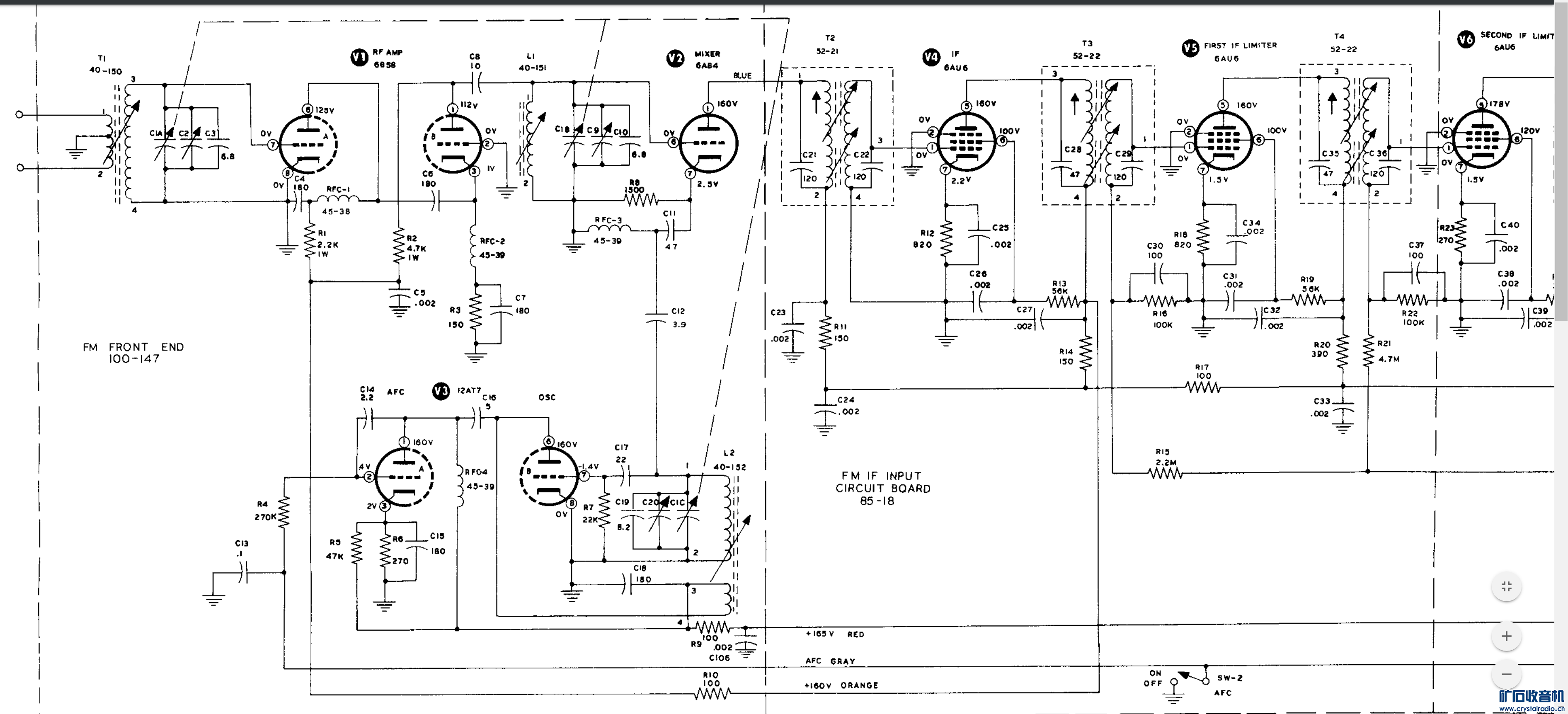

FM:双三极管阴地栅地高放电路,双三极管本地多谐振荡器,三极管混频电路,四级中放一级限幅电路,相位鉴频器。
AM:一级高放,S(哈拖来)式变频电路,两级中放,全波检波。
带有AGC,AVC转换控制电路。有AM立体声输出端子。
