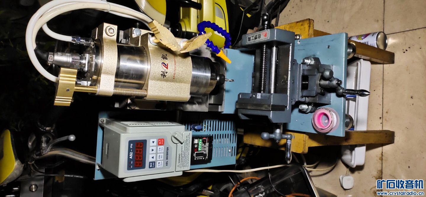

最近也拼了一台微型钻铣机床
 楼主| 发表于 2021-4-13 17:45:03 | 显示全部楼层
[attachimg]14261786[/attac
全部安装完毕的整机状况。接下来要进行变频器及机械试机统调。
 楼主| 发表于 2021-4-14 09:26:22 | 显示全部楼层

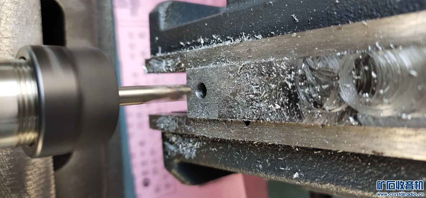

钻铣效果极佳。手机拍下铣铁块视频,却无法上传到电脑上。

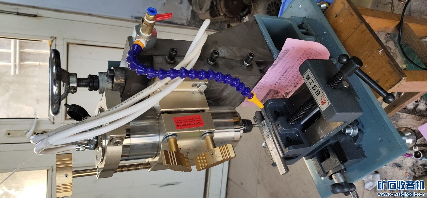

整机又增加了木质底座,底下放置冷却水箱,抽屉放置铣刀钻头等,已投入正常使用中。
整机大小有标尺可参考

底座就是一片13mm的钢板,所有重量都加在上面,会不会有形变?

如此厚度的钢板及不大的面积,承载以上机械重量,不会有任何变形。

 楼主| 发表于 2021-4-20 10:37:08 | 显示全部楼层
好家居 发表于 2021-4-19 21:28
快做好试试精度如何
已做好,正在使用中,只是无法上传视频。精度自感很好的,没有专用设备测量。

十字拖板应换掉.精度不行。立柱支架应焊好后在找平。
 楼主| 发表于 2021-4-23 16:46:16 | 显示全部楼层
是的,十字拖板直接使用精度不行。不过,经反复全方位的调整,精度超出预期。立柱支架就是与你所言,焊接好,组装时找平找正后才喷漆的。谢谢指导!
