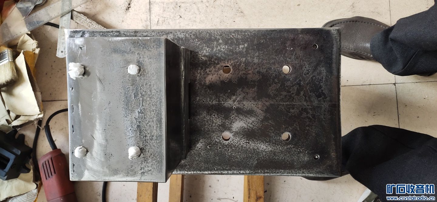

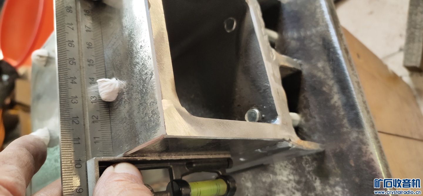

全机非标准材料均搜集于废品收购站,标准件网购。该机主要用于钻铣铁质小器件,方便DIY之用。欢迎各位提出改进意见,谢谢!
用该钢板做底座
用该钢板做底座
用该钢板做底座
用该钢板做底座

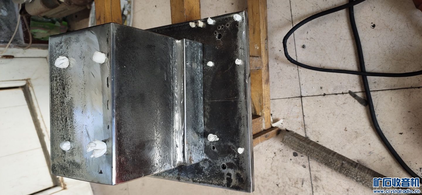

由于底板上安装十字台钳,导致滑板高度不够,只好给滑板增设底座。
由于底板上安装十字台钳,滑板高度不够,只好为滑板增设底座。

 楼主| 发表于 2021-4-11 09:51:26 | 显示全部楼层

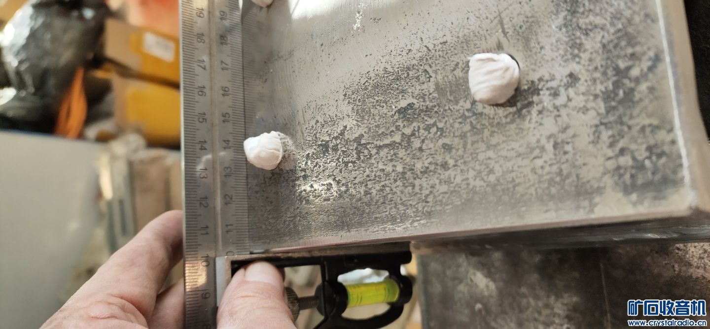

加工滑板底座
加工滑板底座
加工滑板底座
除锈钻孔
除锈钻孔
 楼主| 发表于 2021-4-11 09:58:13 | 显示全部楼层

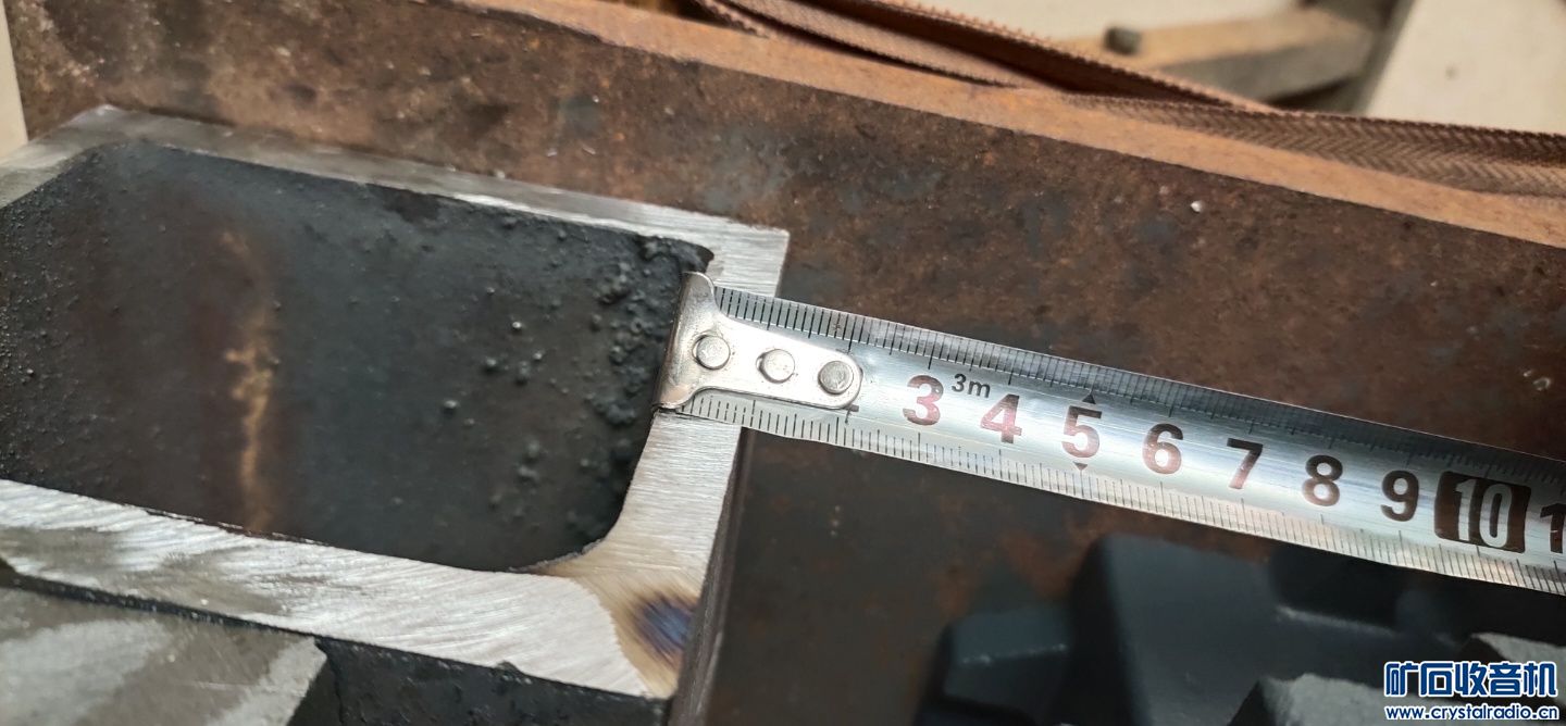

测量地板发现不平且不方正,仅矫正平面,不做方正处理。

 楼主| 发表于 2021-4-11 10:21:05 | 显示全部楼层

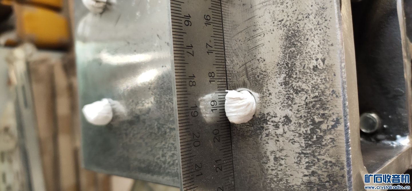

钻孔除锈
钻孔除锈
再次检查
再次检查

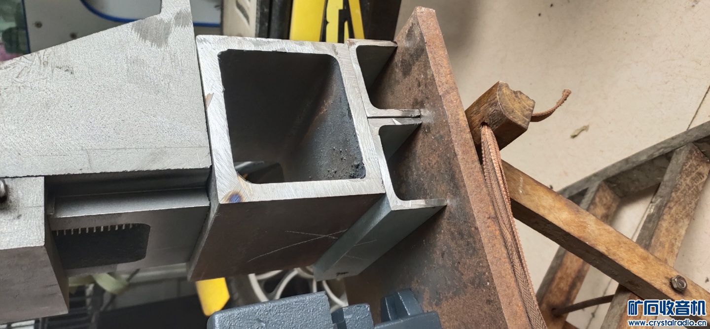

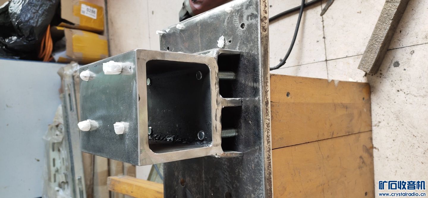

钻孔   除锈   固定滑板底座   矫正。
