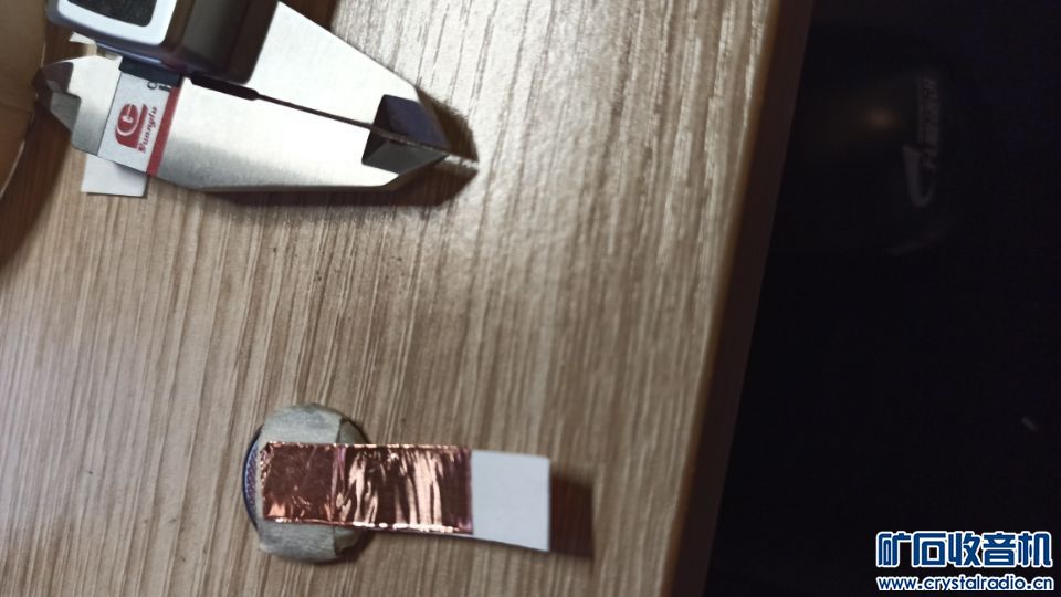

电子游标卡尺的待机电流是不是有点大?

Edward 发表于 2021-4-11 12:02
这种卡尺待机不是真待机,只不过是屏幕显示空白而已,所以电流基本不变。
的确如此,几个月电池就完蛋了。
要不改个外接7号电池??

发表于 2021-5-23 00:03:32 | 显示全部楼层
电流这么小,一个满电10μ电容都可以供电足够测量了吧。加个电容与小按键用一次充电一次,电容放电完就会绝低关机。

发表于 2021-6-21 19:08:39 | 显示全部楼层
品牌的不会,收了个坏的,运气好,只是电路板断路,焊线补好就能用了,一颗电池几年也没用

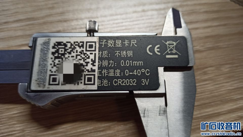

些微牌子货都不会这么坑的,广陆的,2032电池两年了照样用,刚好看到这个贴还在回复中,就测试了下......
工作电流20.27uA
工作电流20.27uA
待机电流2.19uA
待机电流2.19uA

 楼主| 发表于 2021-7-23 07:37:28 | 显示全部楼层
你这个待机电流才算正常。我的两把卡尺,待机电流与工作电流相差无几。
