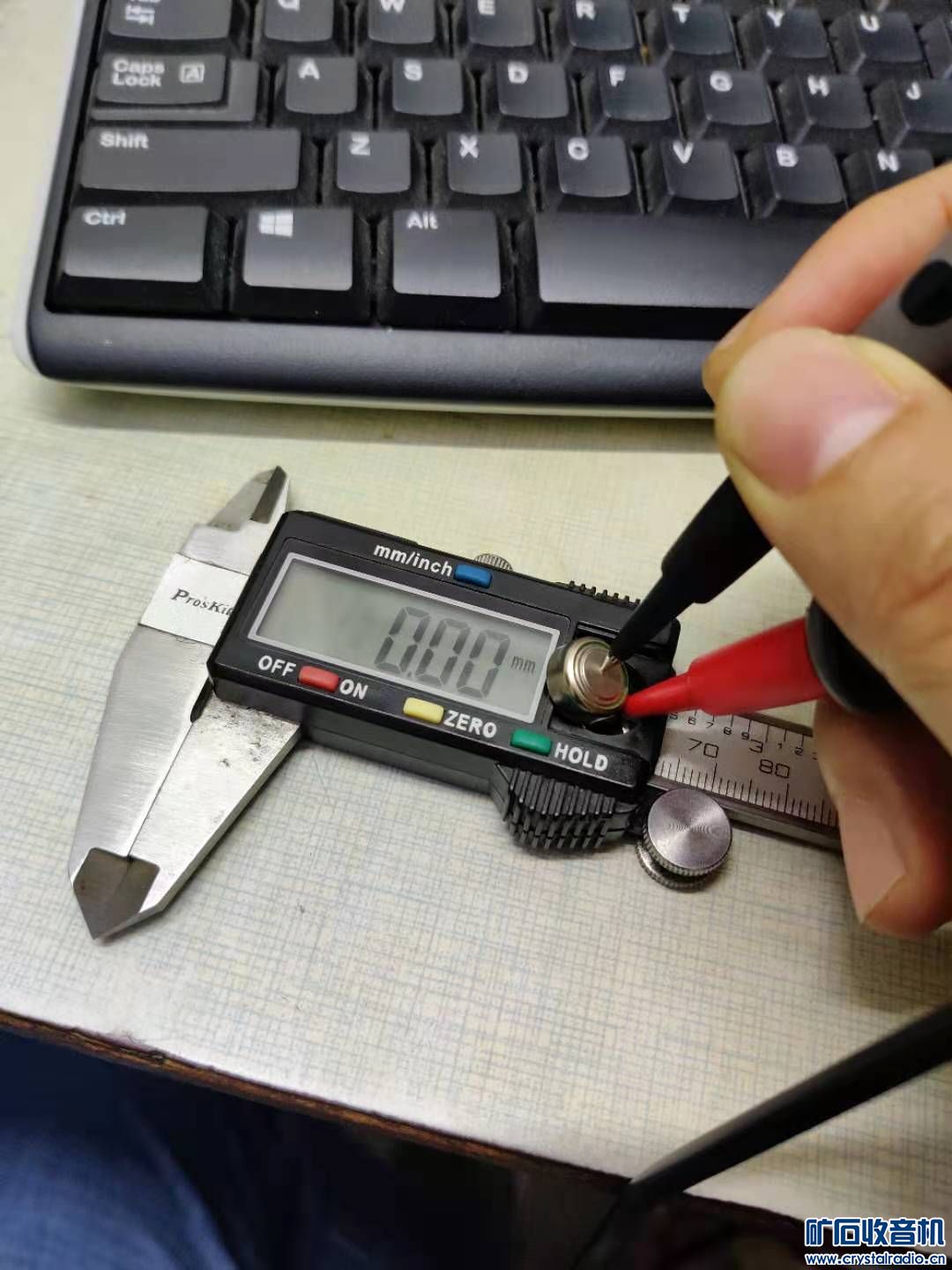

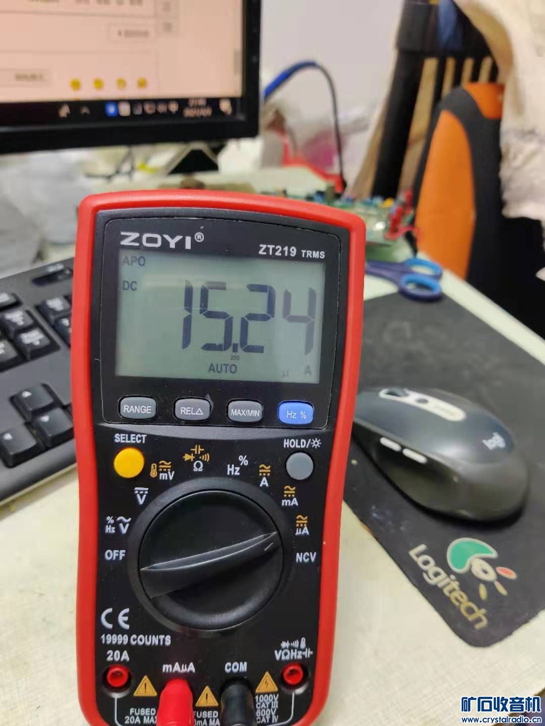

工作电流才16.91uA,待机电流却是15.24uA。难怪卡尺放一段时间就没电。

这是微安吧
要是微安 就不算大啊

是的,只是吐槽待机电流和工作电流相差无几。

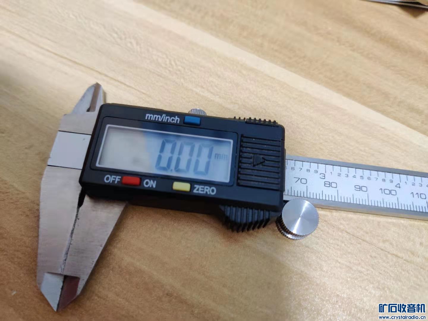

我测试了一个,0.1mm的塑料游标卡尺,好像十几元买的,工作电流15.4微安,关机14.4微安。LR44电池,去年9月买的到现在还没换过电池。

我这个没有logo的,卖45元,电流大一点。工作电流24uA,待机电流21.44uA。

这种卡尺待机不是真待机,只不过是屏幕显示空白而已,所以电流基本不变。
