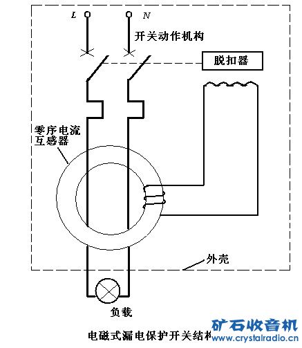

  漏电保护器主要包括检测元件(零序电流互感器)、中间环节(包括放大器、比较器、脱扣器等)、执行元件(主开关) 以及试验元件等几个部分。
  三相四线制供电系统的漏电保护器工作原理示意图。TA 为零序电流互感器, GF 为主开关, TL 为主开关的分励脱扣器线圈。
  在被保护电路工作正常, 没有发生漏电或触电的情况下, 由克希荷夫定律可知, 通过TA 一次侧的电流相量和等于零, 即:这样TA 的二次侧不产生感应电动势, 漏电保护器不动作, 系统保持正常供电。
  当被保护电路发生漏电或有人触电时, 由于漏电电流的存在, 通过TA 一次侧各相电流的相量和不再等于零,产生了漏电电流Ik。
  在铁心中出现了交变磁通。在交变磁通作用下, TL二次侧线圈就有感应电动势产生, 此漏电信号经中间环节进行处理和比较, 当达到预定值时, 使主开关分励脱扣器线圈TL 通电, 驱动主开关GF 自动跳闸, 切断故障电路,从而实现保护。

我也强调一下!装了漏电保护器并非真正安全,漏电开关的原理决定了只对地漏电才起作用,相对相、相对零线之间的漏电是不起作用的

6楼说得对,相与相,相与零之间是不动作的,我就用细的电线对单项的漏电保护器做过 实验,结果电线烧断,保护器没反应

        为提高安全保障.家庭用时应尽量采用双级漏电保护器.即可以防止外进电源线因各种原因发生的相线.零线颠倒造成断零不断相的危险.也可以达到分断时与电源彻底断开电气联系的要求.    稍微多花点钱还是值得的. 接漏电保安器仍应接保护地线.因二者功能是不能相互替代的

    单极漏保动做时.只断开一极而另一极是固定接通的.所以接单相漏保上口相线.零线端子不可以错接.而双级漏保在任何情况下.切断的都是相.零两线.可以避免断零不断相事故出现
