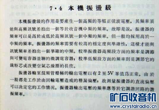

 楼主| 发表于 2021-4-21 16:18:38 | 显示全部楼层
于海旺 发表于 2021-4-18 18:57
上面给的是AM机的本振电压,FM机要低一些,最低2V,2,5——4.5V比较适宜。
于版:我找到了说明,本振输出要有2-5V峰值。

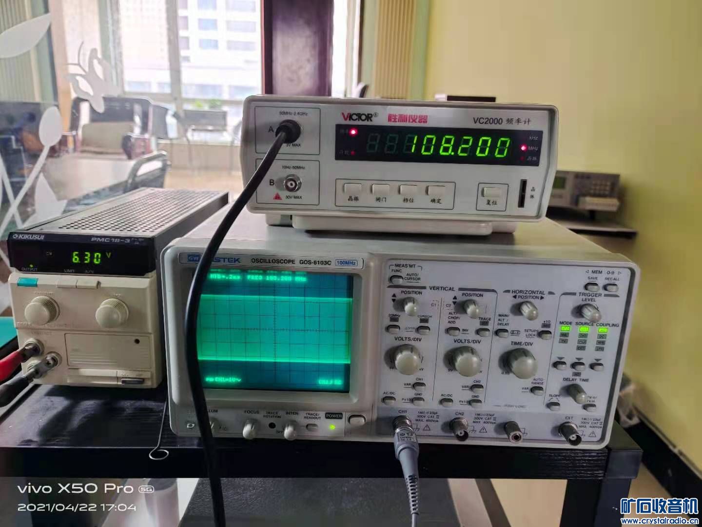

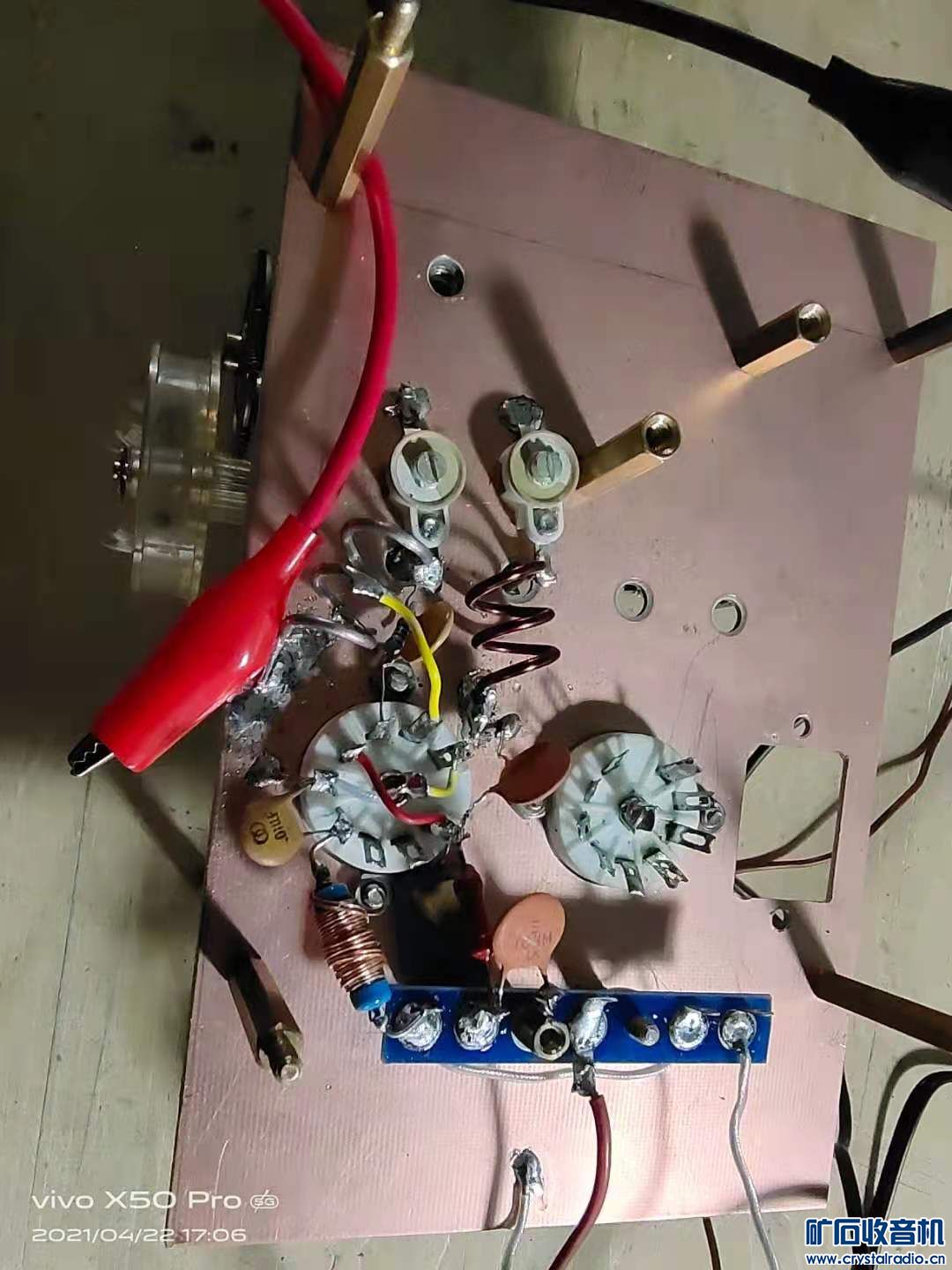

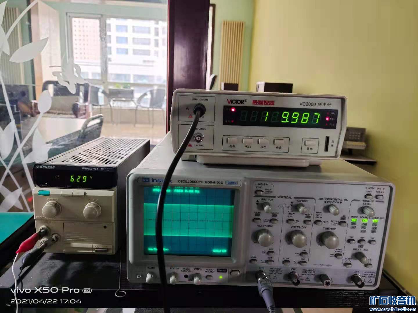

今天下午抽时间,搞定了6N11本振,接着换管:PCC189/ECC88/ECC85/PCC85,工作稳定,覆盖几乎没有多大差别,幅度88系列2V以上,大于要求。85系列差点儿 1V以上,离2V的峰值还有点儿距离。由于示波器是100MHz,所以只能做参考(目黑2580测,反算)
 楼主| 发表于 2021-4-22 18:51:57 | 显示全部楼层
输出幅度稳定
发表于 2021-4-22 23:03:42 | 显示全部楼层
百兆示波器看百兆信号一般已经是在3分贝的边缘了吧。实际值应该比这个大。
 楼主| 发表于 2021-4-23 11:15:52 | 显示全部楼层
是的,我专门用目黑2580做了试验,算出100MHZ时的比例系数。测试中考虑这个系数,作为参考吧,反正要求不严。
发表于 2021-4-23 13:11:23 | 显示全部楼层
UHF的管子栅极大多是做地的,用在VHF做振荡感觉不完美,不如做栅地高放。6N3,6F1 2 ,6C6,6C11,之类的国产管做振荡都不错,6N15也很厉害。外国管那就更多了。
