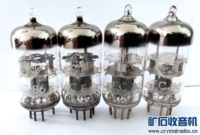

  想玩玩电子管FM收音机了,四联已改造完成。翻翻床底下的电子管存货,找到十年前买的管子,结果翻出四只EC86(UHF专用管),请教大家:做高频头怎么样。用在高放或者本振,工作点该怎么选取合适。谢谢

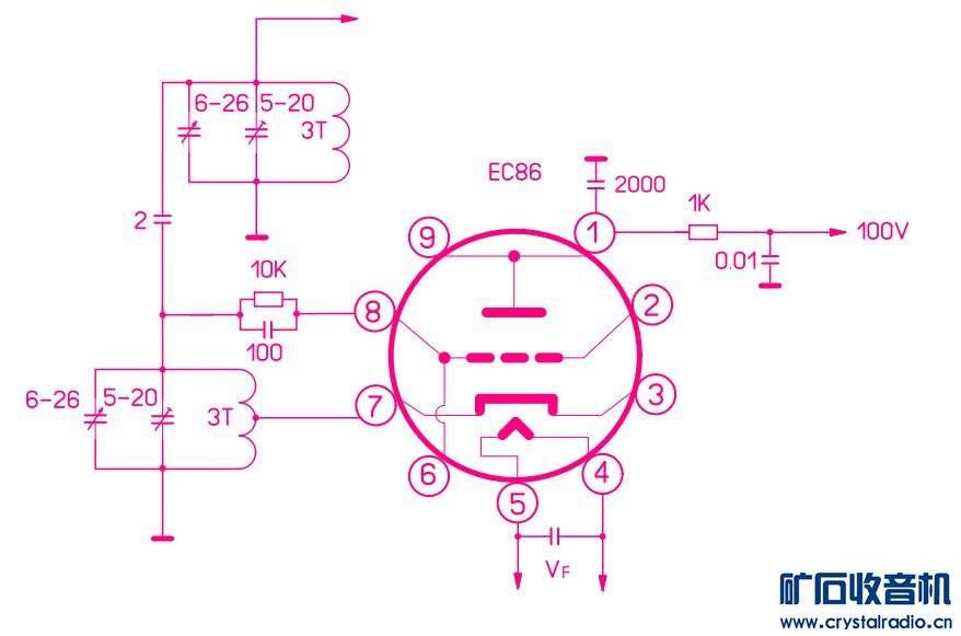

重新上图去掉了累赘。

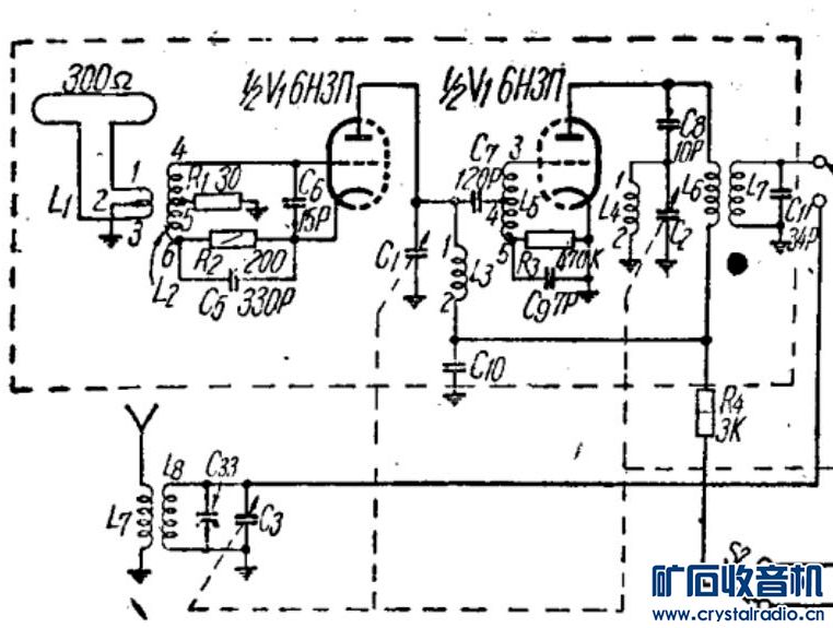

发表于 2021-4-18 16:17:41 | 显示全部楼层
发表于 2021-4-18 16:20:06 | 显示全部楼层
虾米 发表于 2021-4-18 14:56
请教于版:独立本振,本振电压输出多大就可以了?
比较适合的振荡电压为4~10V。
发表于 2021-4-18 16:40:16 | 显示全部楼层
倔强的陶磁 发表于 2021-4-18 16:17
请教版主图中线圈数据
这个图是苏联以及中国旧FM收音机的标准。
旧调频广播频率范围64-73MHz。加1-3频道电视伴音。中频8.4MHz。线圈的数据不能用,你可以用这个电路、线圈参考坛友现在的数据,
 楼主| 发表于 2021-4-18 17:31:16 | 显示全部楼层
于海旺 发表于 2021-4-18 16:20
比较适合的振荡电压为4~10V。
我现在搭了电路,做的测试,本振输出只有1V峰峰值,差距太大了。
测试方法利用现有的100MHZ示波器,考虑到带宽,峰峰值不大于1.5V,是否可以参考?
要想提高输出电压,调整方法不会。

 楼主| 发表于 2021-4-18 18:08:35 | 显示全部楼层

电路如下,本振频率可以调到95——120MHZ
 楼主| 发表于 2021-4-18 18:09:44 | 显示全部楼层
于海旺 发表于 2021-4-18 17:43
本振电路无怪乎有回授式与三点式,回授式靠的是调整会输线圈的圈数,三点式靠的是调整抽头的位置来取得本振 ...
电路应该是简单的电感三点式吧。如上图
