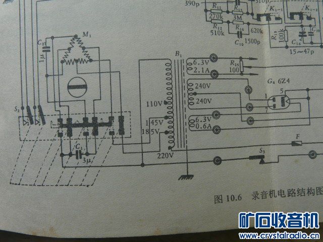

L601录音机电源变压器:

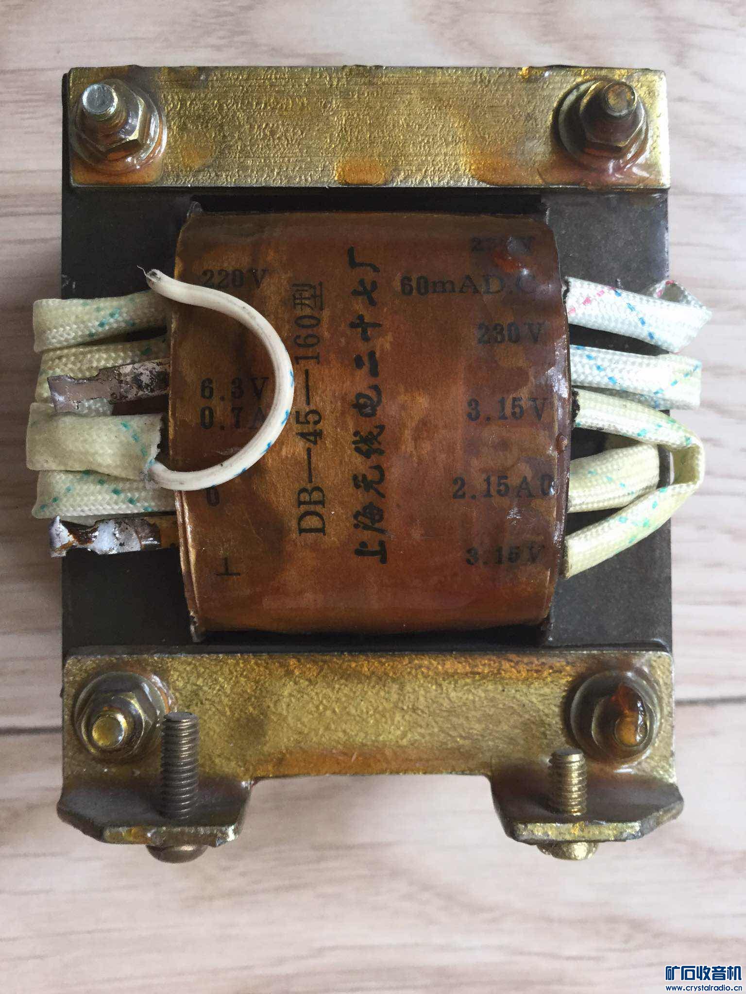

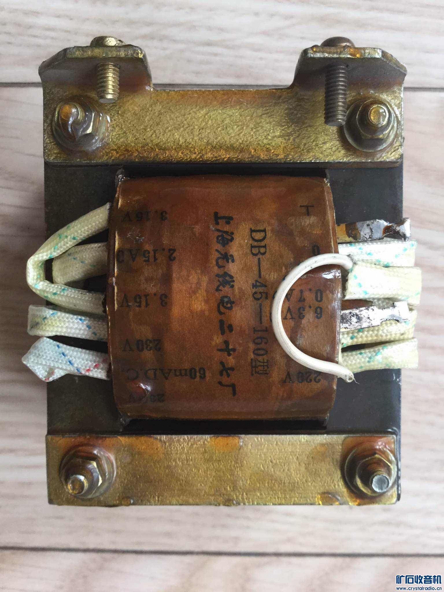

我也还有两头DB45-160型牛 想用来做分体小单端

白版,请教一下,我的变压器其他组电压都对,但没有6.3v  2.1A ,只有6.3v  1.6A. 这是什么意思?

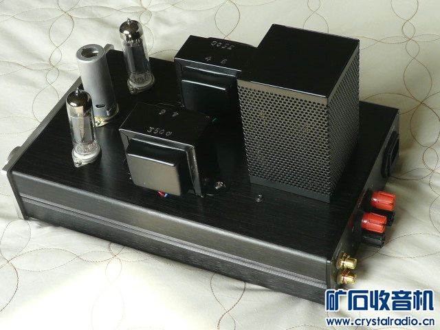

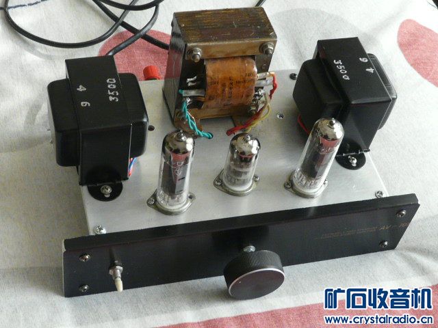

做了一个6P14三极接法袖珍功放,后来升级为EL84:

L601两个灯丝绕组,一组0.6A供6Z4,另一组供6N2(0.34A)、6J1(0.175A)、6E1(0.3A)、6P1(0.5A),交流声平衡电位器泄漏电流6.3V/100欧姆=0.063A ,共计不足1.4A,1.6A已经够用。2.1A可能是新老产品不同,也许标错了(DB-45-160为2.1A)。
