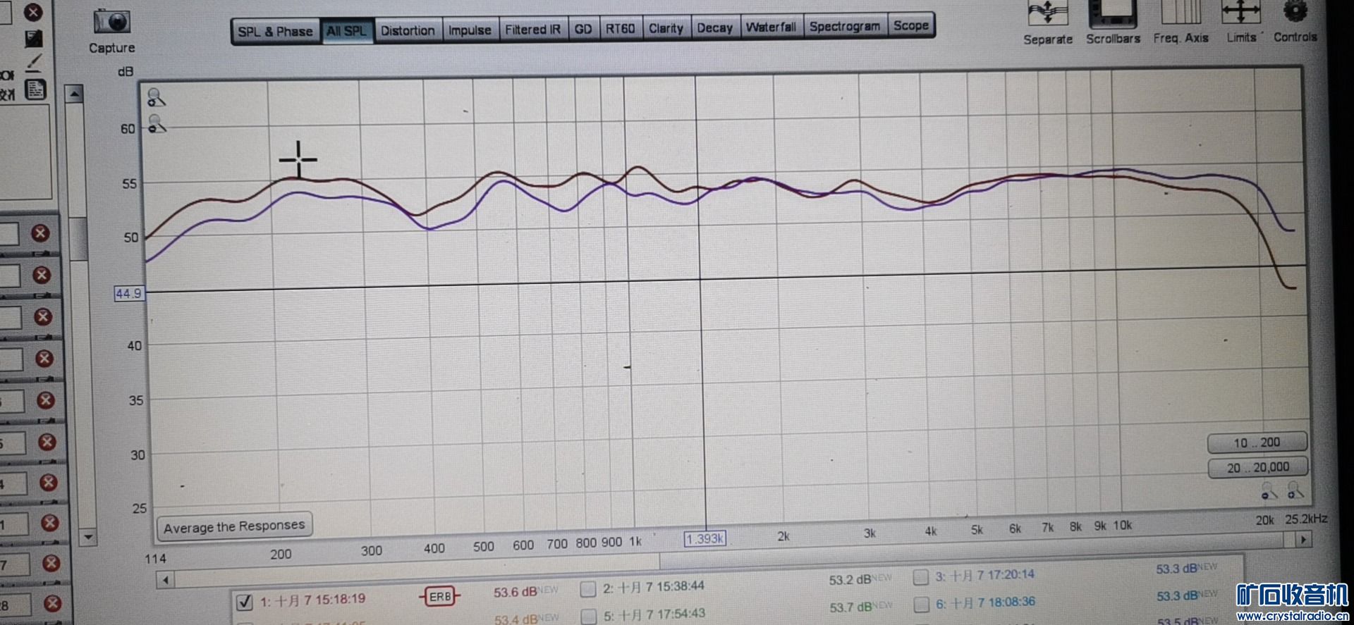

松下WM61A测试惠威H5频响曲线
发表于 2021-5-2 11:50:39 | 显示全部楼层
如果有校正文件就好了,高频会准确点
低频受环境影响大,一般400hz以下只做参考,结合阻抗线和听感来调整。
中高频特别是分频交汇点才用到spl

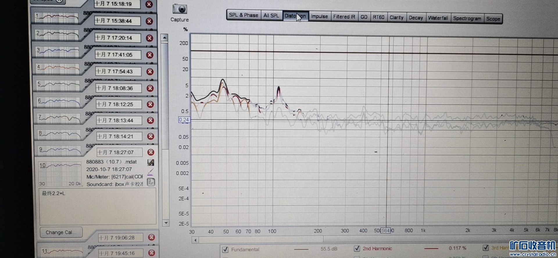

830883+xt25的组合。使用松下wm61a,带矫正文件测得rew数据
20db
5db
失真
