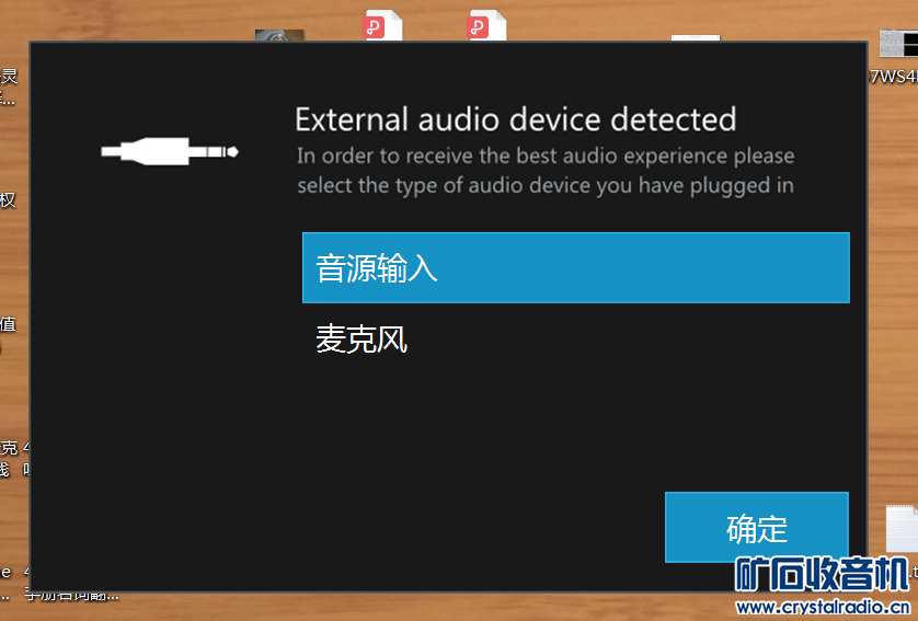

 楼主| 发表于 2021-4-5 14:53:24 | 显示全部楼层
IRF540 发表于 2021-4-5 13:41
我之前开发声学测试仪,试过很多机器,电脑板载麦克风插口低频均有滚降。无法作为低频测量用。
我有2个笔记本电脑,微星msi GE70 2QE这台在选择音源输入时(插头插入时自动弹出一个对话框)带宽没有限制,是全音频带宽,在选择麦克风输入时有带宽限制。另外一个笔记本电脑耳机和麦克风输入是同一个3.5插口,麦克风输入高低频均有限制,买了一个廉价的USB声卡,尽管高频也有限制,但衰减不太多还能凑合使用。贵的USB声卡高低频衰减太严重,反而没法使用。
发表于 2021-4-5 15:06:33 | 显示全部楼层
ZVCG 发表于 2021-4-5 14:53
我有2个笔记本电脑,微星msi GE70 2QE这台在选择音源输入时(插头插入时自动弹出一个对话框)带宽没有 ...
图上音源输入应该就是线性,那么这个理论上没有限制 ,但是这样还能驱动麦克风么?
 楼主| 发表于 2021-4-5 16:03:44 | 显示全部楼层
没有试能不能驱动,我是录音机输出接音源输入的
