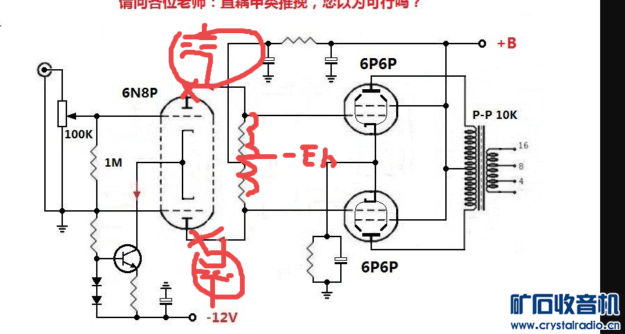

楼主: 老胆LAODAN
俺也突发奇想:甲类直耦推挽,您以为可行吗?

搜狗截图21年04月01日1552_2.png 这个才对,上一个图画错了。

请各位老师继续讨论!
其实经典常规电路,无论在性能上,还是在可靠性上,都已经很成熟了。所以,商品机不建议采用此类电路,初学者也不宜采用此电路,这样的电路结构就是为了“玩”!
 楼主| 发表于 2021-4-1 19:07:19 | 显示全部楼层
杭州陈玉 发表于 2021-4-1 15:53
这个才对,上一个图画错了。
请发一个清楚完整的电路上来!
 楼主| 发表于 2021-4-1 19:24:38 | 显示全部楼层
老-W 发表于 2021-4-1 15:20
6P6P最大阴极与灯丝间电压为100V,你这个已经超了,长期的可靠性堪忧,除非灯丝供电不接地,但消除交流声又 ...
我想,这个问题解决起来并不难,你懂得!
发表于 2021-4-1 21:04:27 | 显示全部楼层
把6N8P换成6N9P,
不建议直耦。
发表于 2021-4-2 04:26:09 | 显示全部楼层
老胆LAODAN 发表于 2021-4-1 19:07
请发一个清楚完整的电路上来!
没有找到完整的电路。
