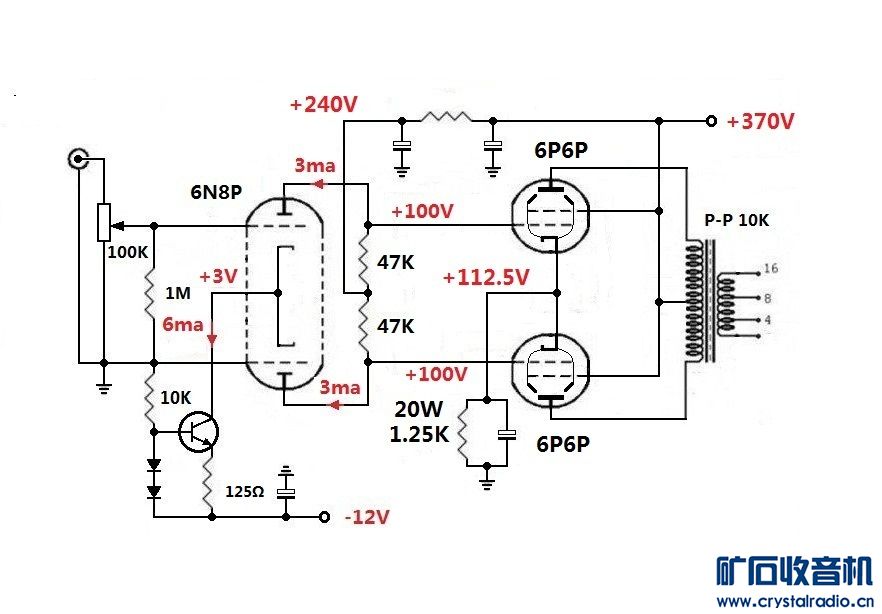

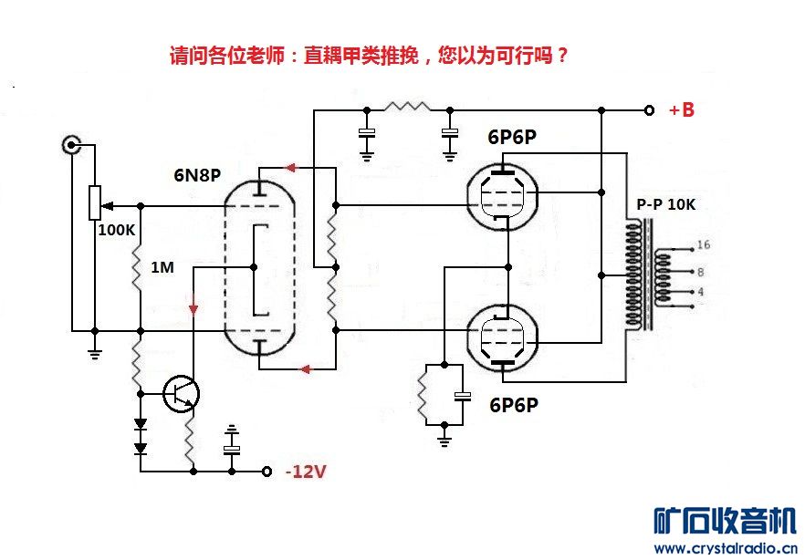

俺也突发奇想:甲类直耦推挽,您以为可行吗?

不说优点,只说点个人意见:
1、倒相级增益不高,能否推满?灵敏度可能低些。
2、负反馈咋加?标接的阻尼问题需要解决。
3、末级阴极电阻功耗太大,平白为了一个直藕增加大约10w的额外功耗,于心不忍。
4、输出牛的低频频响有限,一般能有40HZ的截止频率就足够了,前面推动电路能做到20HZ的截止频率就不用考虑太多附近的相移,值不值得做成直藕延伸到0HZ,值得考虑。
总而言之,胆机的直藕并不是主要矛盾,没必要为直藕而直藕,其他需要照顾的因素太多。

 楼主| 发表于 2021-3-31 22:11:27 | 显示全部楼层
所用零件特少,就是多费一点点电而已!说不定音质效果会比传统阻容耦合好不少呢,应该值得一试!

安全方面:第一级管子不可带电拔出,否则功率放大管有危险!有何妙招能解决这一问题呢?

请把各级的工作点标出来,才有可能讨论。
 楼主| 发表于 2021-4-1 06:55:39 | 显示全部楼层

某种情况下,阴极电位升高,栅偏压减小,屏流增加,阴极电位继续升高,如此正反馈,屏极发红,阴极过流。
补充内容 (2021-4-2 09:23):
抱歉,上面不对的!阴极电位升高,栅偏压是增加的,应该是负反馈,电路稳定。
发表于 2021-4-1 08:51:52 | 显示全部楼层
前级管左右三极管要求完全配对,不然影响功放管直流状态,一对左右完全配对的管子看看一整盒能不能选到。

无负反馈,阻尼系数如何?

6P6P最大阴极与灯丝间电压为100V,你这个已经超了,长期的可靠性堪忧,除非灯丝供电不接地,但消除交流声又麻烦了。
