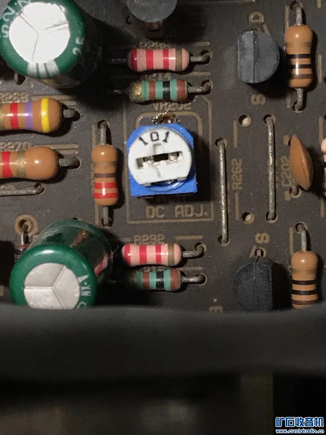

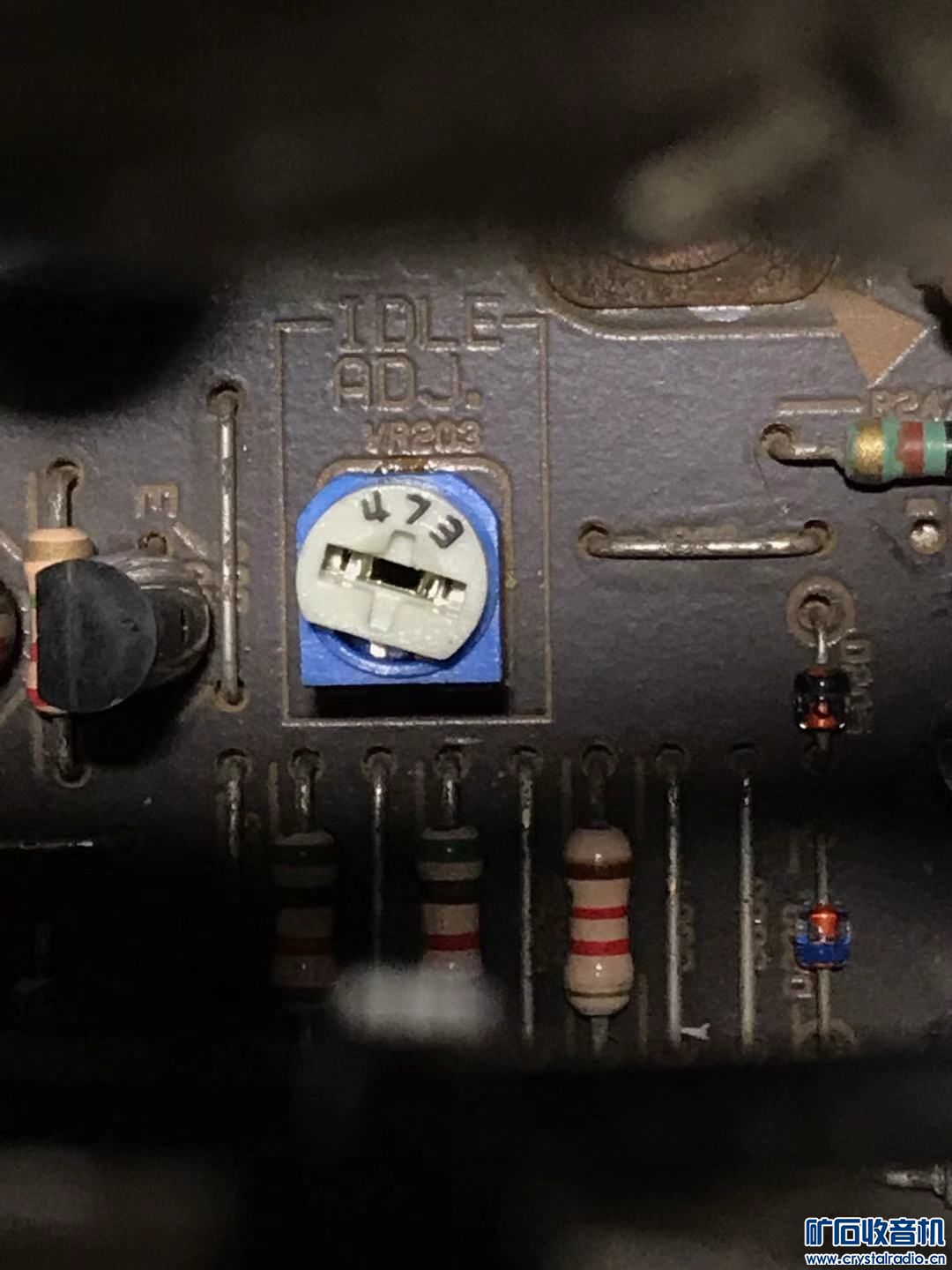

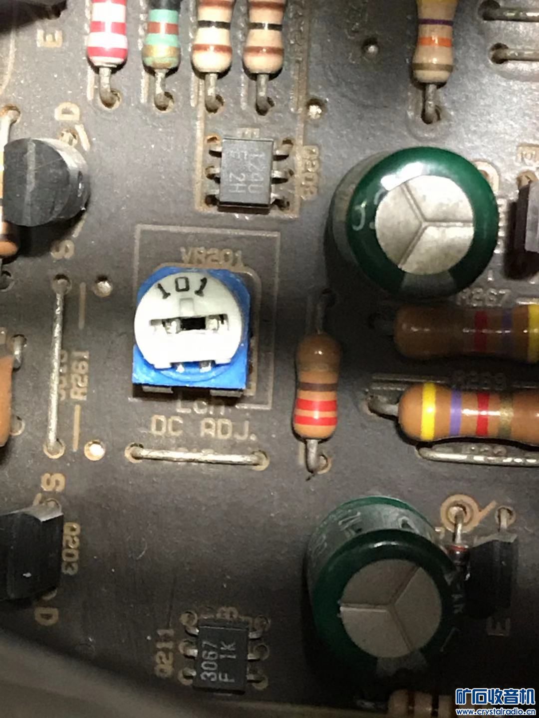

元件已到,现已安装到位,100欧姆的是调中点电压,现两边都调到0MV。47K欧姆的是调静态电流的,参考好的功放出厂状态,大致根据调节位置粗调了一下,目前在空载时,不再发热。并且高低音调节非常明显了,状态明显好很多,功率输出更有力度了。本想调静态电流的,怕出意外,恐怕接触不好,NPN管子C极正电源供电开路烧管子。出现过这种状况,有点怕。另外没有仪器也不要紧,只要有正常的功放,参考电位器的位置状态,大致调一下,也会八九不离十。这台功放两路调静态的电位器状态不一致,明显是调过的。拆下后一量都变质了,47K的,一个变成了52K,一个变成了60K。100欧的问题小点。出厂时两路对应的电位器状态基本是一致的,如果不一致说明动过的。问题已解决,在此感谢所有关注我的朋友,感谢耐心解答问题的朋友!感谢感谢!如有疑问还请不吝赐教!

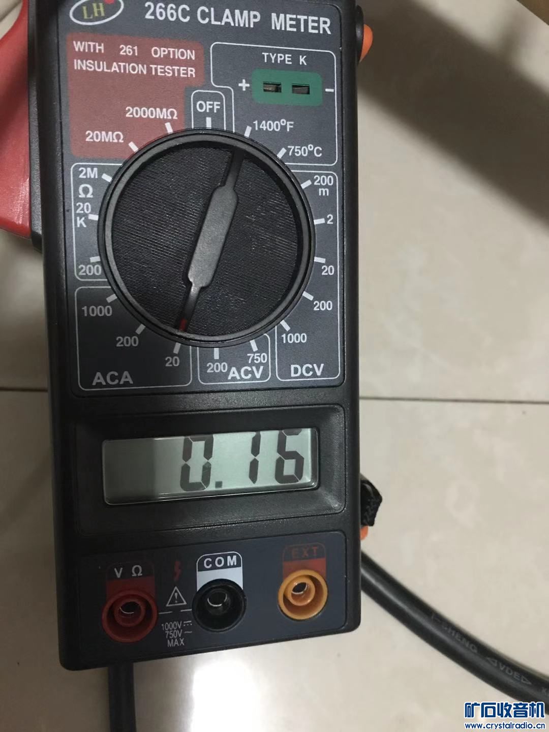

补充说明下,目前空载时变压器初级电流只有0.16A,不再上升,很稳定,现在基本恢复到出厂状态,比我朋友的状态还要好。朋友的机子空载时是0.19到0.20A之间跳动。我在室内正常放小音量下,也只有0.18A左右。现在有许多老机子由于电位器原因,不在状态的不在少数。适当调整可以让它恢复青春。 1935445425.jpg

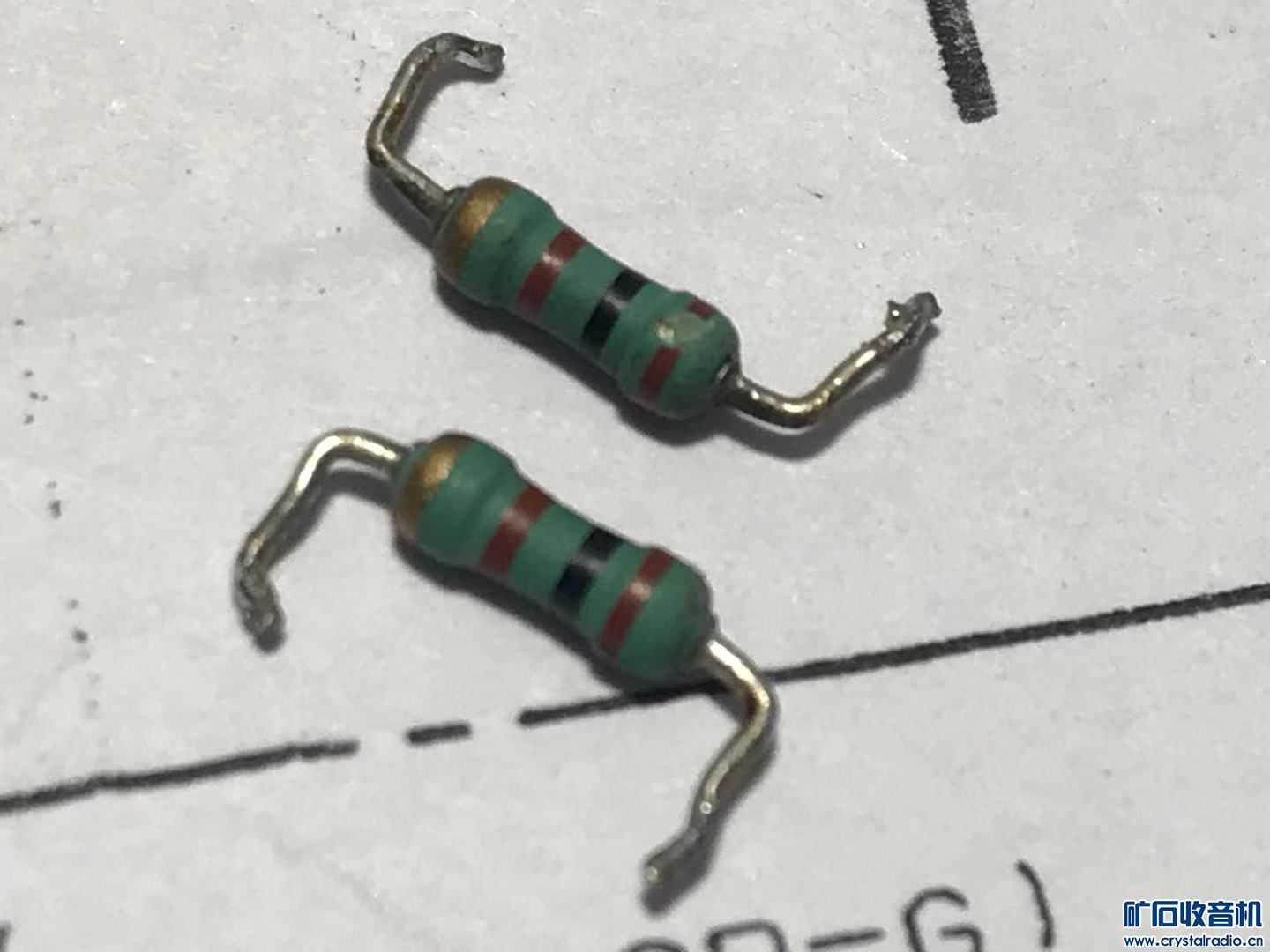

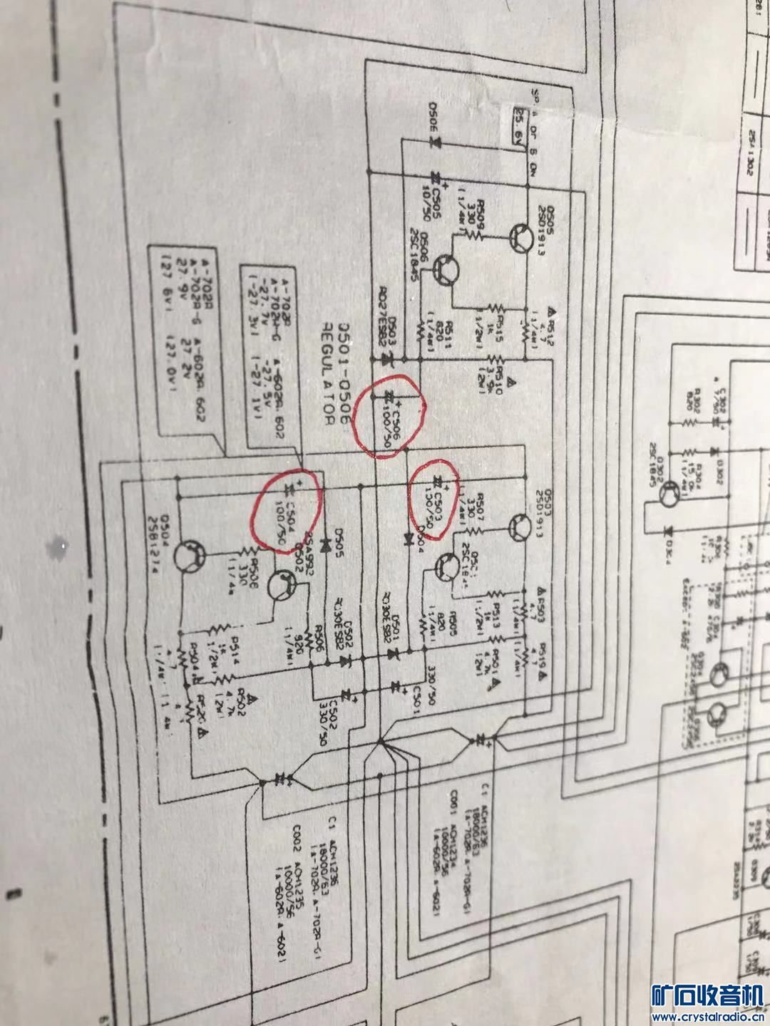

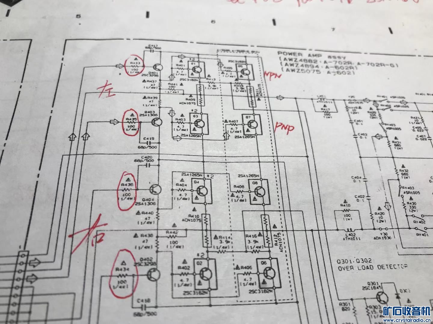

对702有了初步了解后,又入手一台先锋A602R,也是有故障的,一声道正常,一声道失真。接手后测试右声道中点电压调零后,只要的声音输出中点电压就会很快偏离。卖家说前级有问题,手摸 前级管子确实发烫,拆下测量又是好的,于是又装上去,发现输入电机上过油,可能对电路有影响,于是清洗下后,管子不再发热,但是右声道还是失真。于是查后级管子,功率管和推动管子都正常,当查到右声道一个推动管子基极输入电阻时竟无限大,阻值是100欧,左声道虽然发声正常,但也有一个推动管基极输入电阻为2K欧,换掉后两声道都 正常出声了。现在总结一下这台功放容易出问题的两个地方:一是100欧电阻容易变质,一个是100UF的电容容易漏液。现将图片发上来大家看看。 872778041.jpg
两个爆了,一个开始漏了。
两个爆了,一个开始漏了。
4个100欧电阻都要换
4个100欧电阻都要换
三个100UF电容要换
三个100UF电容要换
602与702是不能比的,差太多了,想入手这功放的你就放弃好了,电路虽然差不多,功率小点,但是元件选择差别太大!故障率明显多很多。最基本的阻容元件都 出问题,不得不说,日本人大大的坏,最好的东西是留给自己的,出口到中国的东西就要次很多。日本110V的东西阻容件不是这么轻易地就坏掉了吧。
另外网上先锋系列的功放,说有小修电阻的,也许就是这个100欧的电阻。如果价位差不多,优先考虑702,哪怕多出一点钱。这是我的建议。
