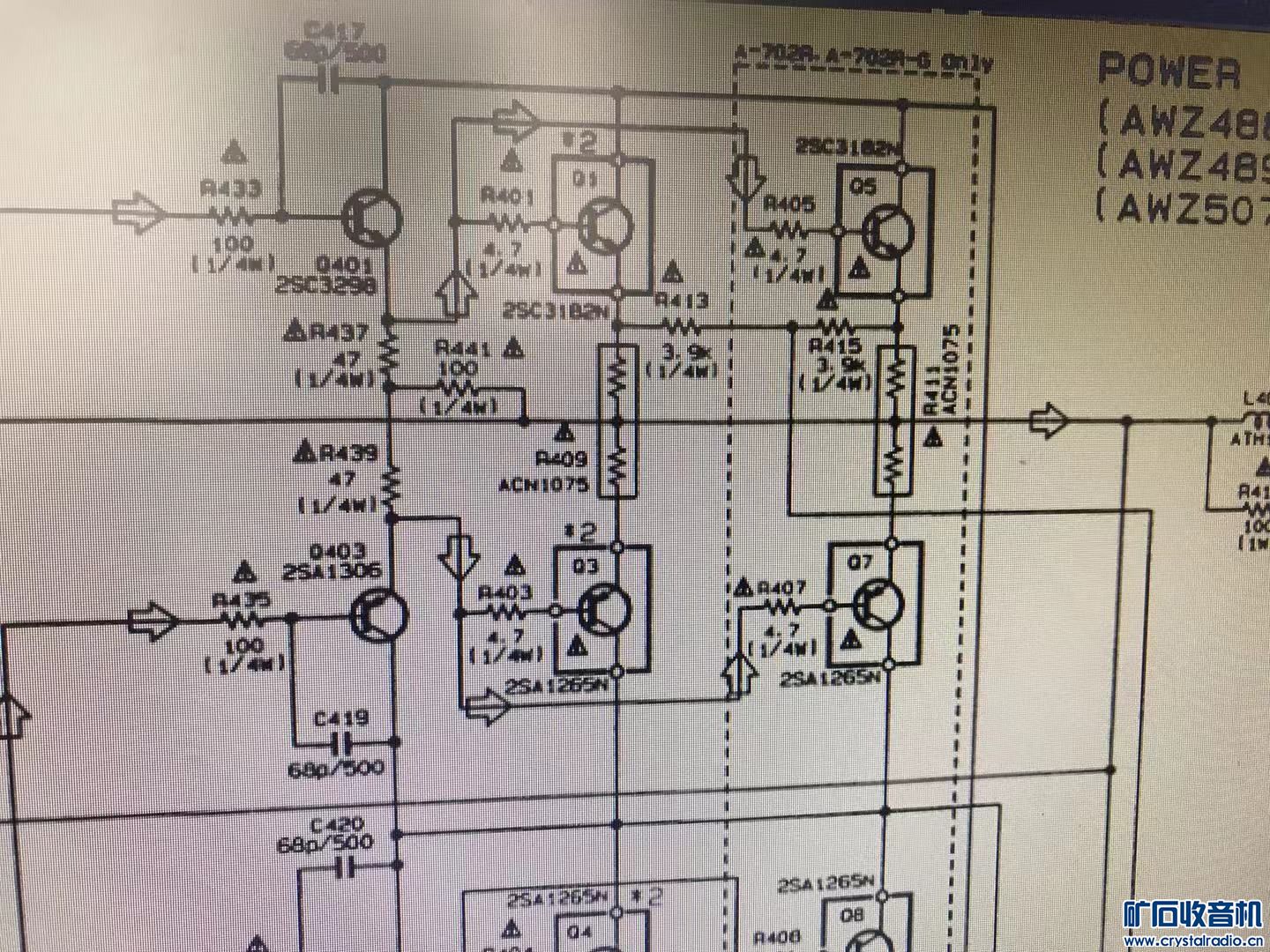

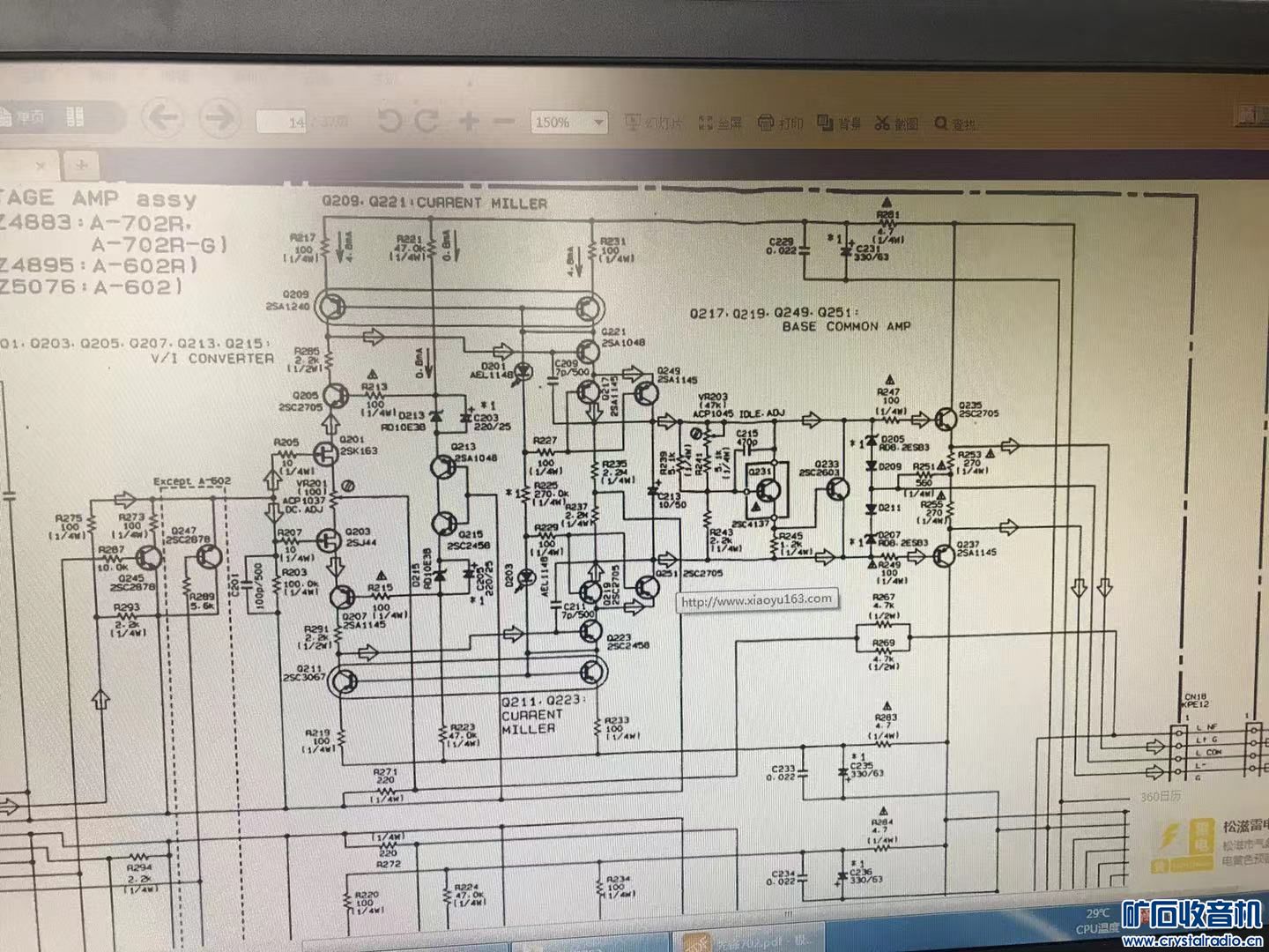

咸鱼上购得先锋702R功放一台,输入选择开关有问题,不出声,经过打理现已出声,但是待机时管子就会发热,不是哪一个管子的问题,八个大管都是这样,用手触摸感到温热。正常情况下是不会发热的,就是正常放音,大音量时,朋友的一台都不热,两个一对照,发现正常的一台待机时初级电流只有0.19安,我的会不断上升,达到0.38安,如果是散热好些的话,散热片温度一下来,电流也会随着下来,请教坛里的高手,这是什么原因引起的,怎么解决?朋友说是管子老化原因,
这是开机图
这是开机图
这是一个声道的电路图
这是一个声道的电路图
这是前级电路
这是前级电路

从图片上看这功放不错。散热片,主滤波电容,变压器都挺好的。如果只是温热的话,可以不必调整的。对于传统的功放,不发热就不是好功放。一定要调的话,可调电路图中的VR203,这个可调电阻就是调输出管静态电流的。友情提示,调整有风险,可能会冒烟。

我也是不敢乱动,只怕搞出事来,我想有一个办法,就是断开推动管的基极输入,就是R433 R435这两个电阻,观察这一路功率管还发不发热,如果不发热了,就可以断定后级管没事,只是前级静态电流过大。如果还是发热,这说明不是前级静态电流问题,管子本身穿透电流过大,管子自身发热,老化严重。这样可行吗?
另外,电子元件就怕高温,待机就发热还是不正常,虽然能正常发音,状态不好,大功率时还是怕烧管。

7楼说得对。如果是有遥控的功放,遥控关机了,这样才叫待机。你说 怀疑管子本身穿透电流过大,管子自身发热,老化严重。可能性极小。你想断开推动管的基极输入,就是R433 R435这两个电阻,说明还是有动手能力的。为什么不测量一下实际每对输出功率管的静态电流呢?我看图片里四个瓷壳电阻都有外露的引脚,应该很好测量啊。

你要测量q235/q237等功率管b-e脚的电压,和功率输出有多少毫伏电压,看是否接近饱和导通状态,再考虑调静态。
调整vr203可以调静态,但只限维修专业人员调整,不建议个人调,有烧管风险,亦有烧喇叭风险。
若调整无效,可能是vr203坏,触点开路,要更换再调整。

楼主好福气,小鬼头老师都回了俩个贴。你说断开一路前级输入,这路推动管和末级功率管都不再发热了。怎么断的?就是你说的R433,R435?如果是的,这不能肯定前级有问题,也不能确定后级不正常。
       有兴趣修玩玩也是好事。小心点是对的,也不用太担心烧管,不是说没有烧过管都不好意思叫发烧友了吗?何况和这个功率管参数差不多的管子很便宜的。
      你先学学把功率管的电流测对了。然后再找到VR203,拍张照片上来。看看能不能帮到你。

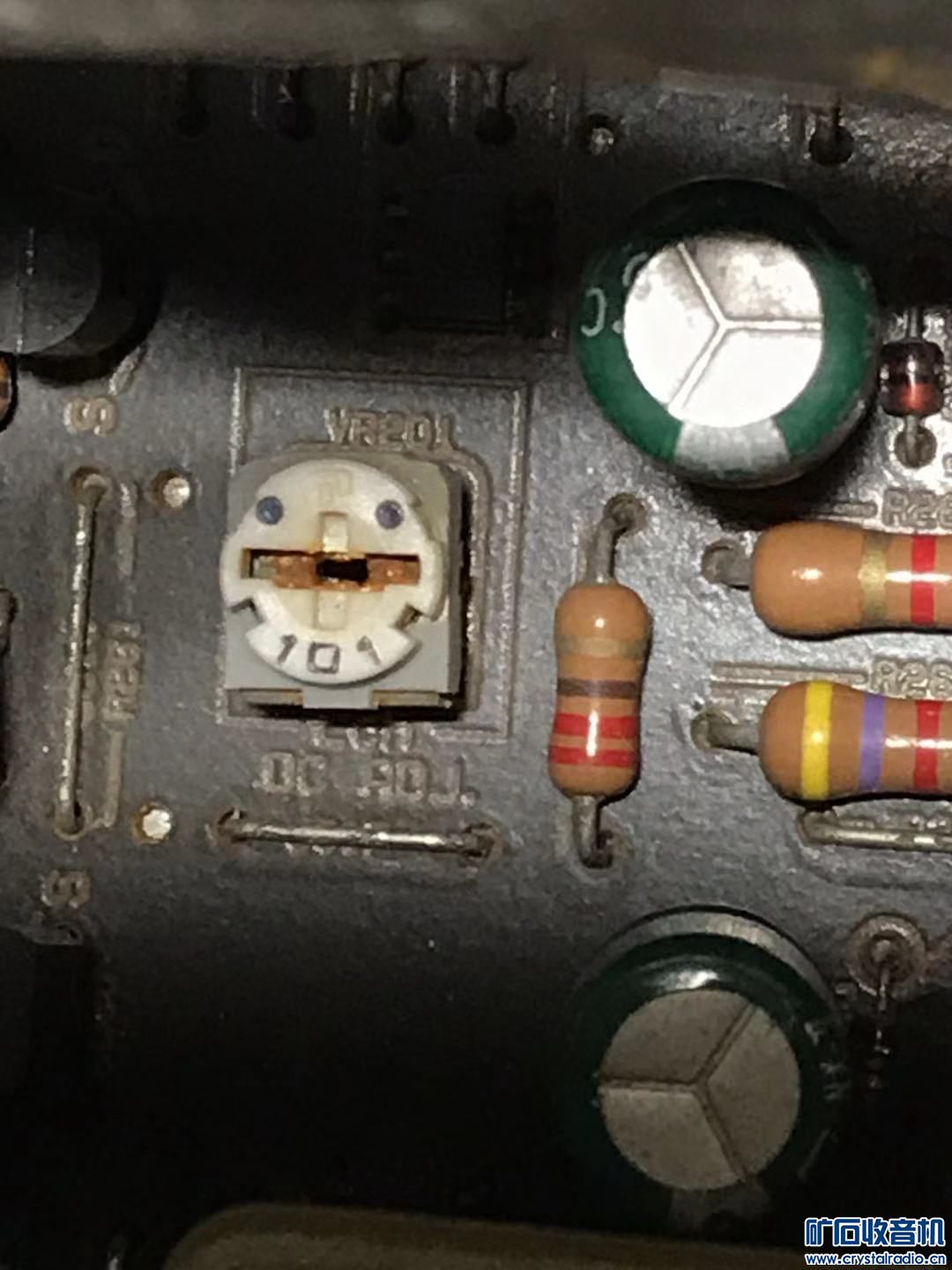

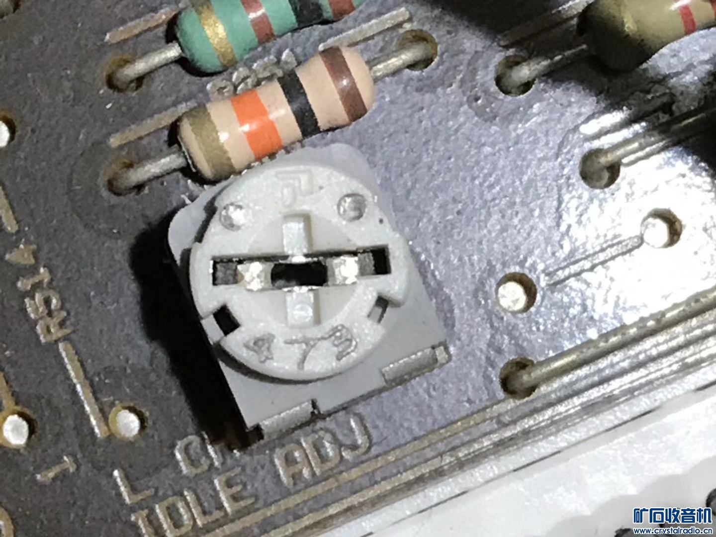

 楼主| 发表于 2021-4-4 23:27:13 | 显示全部楼层
迟来的菜鸟 发表于 2021-4-4 13:26
楼主好福气,小鬼头老师都回了俩个贴。你说断开一路前级输入,这路推动管和末级功率管都不再发热了。怎么 ...
感谢朋友关心。估计两个电位器都有问题了,淋雨进水了,都锈了,正常状态下的电位器不是这样的,我另一台先锋功放中电位器像新的,一点锈都没有。估计就是它接触不好的原因。
另外测量静态电流,就是断开NPN管子的集电极(C极),将电流表串入其中,集电极接表中负极,另一边是正电源,接表中正极,接入电流表后,再调整VR203,是这样的吧,一般要调到多大为合适呢?
电源肯定是没有问题的,整流后都是正负35V,滤波后都是正负50V。各个管子都测量正常。朋友的确实状态很好,空载时初级电流只有0.19A,满载时达到1A,推15寸的科达音箱,一点都不发热。地动山摇。
