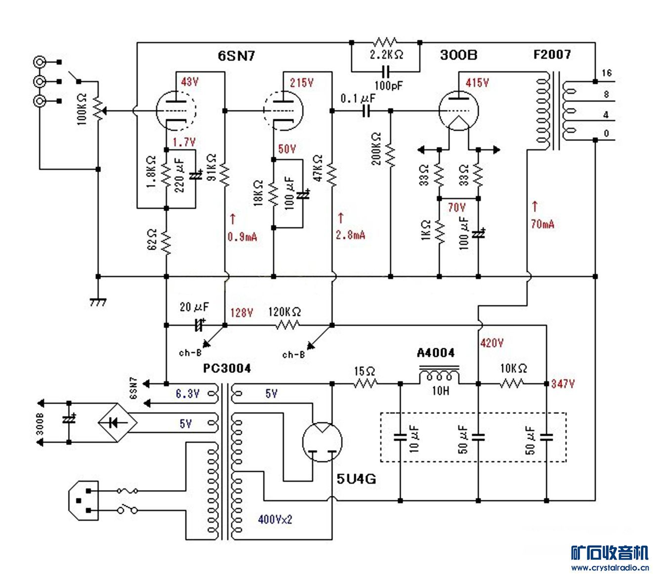

分享一台胆机的布线架构

天风雪雨 发表于 2021-3-30 15:26
除了好看,没有任何可取之处的布线方式。会做高频头的人,音频电路闭着眼睛都能布通走线。但是喜欢横平竖直 ...
同意观点,就是直观,

最近正准备学习做推挽,看了很多这种整洁的布局真养眼,对研究电路走向和日后维修也容易些,但是可以肯定的是这种平行走线是大忌,多点接地也不如星型一点。思前想后,我还是采用传统乱草棚达把一些电阻电容直接焊管脚上吧在条件允许时兼顾美观适当平行

学习了!能把电路图传上来吗?我也想试试仿制!谢谢!
发表于 2021-5-13 14:40:33 | 显示全部楼层
我试过类似这种布线,总是解决不了噪音问题,头疼

有借鉴之处,能做到既美观又实用不是两全其美吗,功放应该不是高频电路吧

实物原件接线图,好直观是怎么画的。
发表于 2021-5-13 17:35:19 | 显示全部楼层
在胶合板上做好一台胆机,没有噪音、没有高频自激,那才叫合格,在此基础上再追求美观无可非议。

我学习厂机方法制作的效果也好好的。
这是厂机300B的胆机布线供参考),电路大概是这图:

可以参考一下,但是最好的用最短的线材连接
