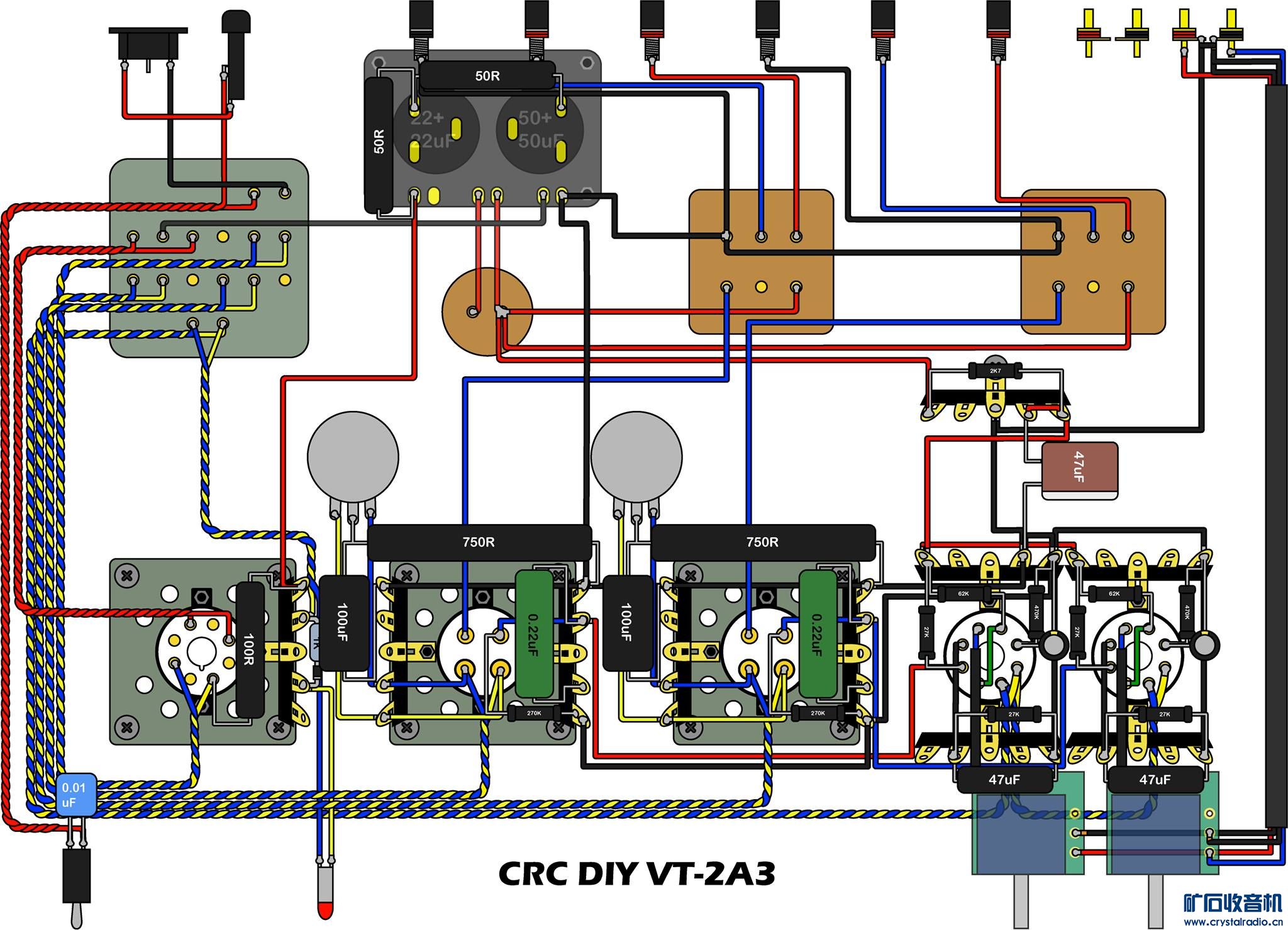

分享一台胆机的布线架构
发表于 2021-3-30 09:04:02 来自手机 | 显示全部楼层
表面文章,电子管机器不是电工配电盘,不是为了好看,横平竖直反而有害。无谓增加线路干扰。低频还勉强,高频这种接法绝对不行。

发表于 2021-5-13 16:38:11 | 显示全部楼层
有借鉴之处,能做到既美观又实用不是两全其美吗,功放应该不是高频电路吧

发表于 2021-3-30 08:34:00 | 显示全部楼层
不是一点接地,噪音如何?

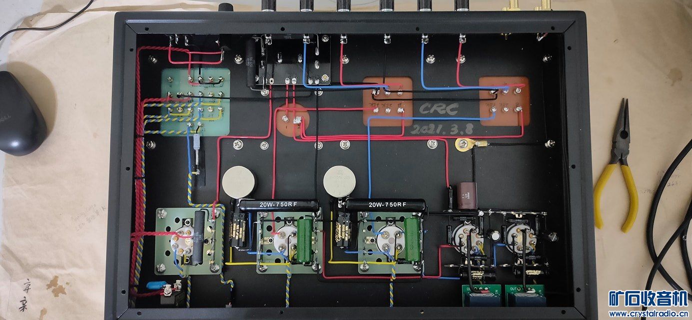

来张搭棚的实物图就更棒了!

 楼主| 发表于 2021-3-30 09:21:22 | 显示全部楼层
572670430 发表于 2021-3-30 09:04
表面文章,电子管机器不是电工配电盘,不是为了好看,横平竖直反而有害。无谓增加线路干扰。低频还勉强,高 ...
零件的摆位,地线的走法还是可取的,有他的科学性。
 楼主| 发表于 2021-3-30 09:30:42 | 显示全部楼层
实物连线图
发表于 2021-3-30 09:40:57 | 显示全部楼层
更喜欢单独的搭棚架,所有元件平行摆放,更加整洁。
发表于 2021-3-30 09:45:17 | 显示全部楼层
电源线和地线可以这么干,信号线这么干绝对是个坏主意。
 楼主| 发表于 2021-3-30 10:39:00 来自手机 | 显示全部楼层
做过10多台机器跟他的思路很接近,没有遇到过底噪的问题。

发表于 2021-3-30 11:16:46 | 显示全部楼层
胆机是用来听的,不是看的。除非裸体,不然谁在听音乐的时候,把胆机翻过来看肚子里的东西?
