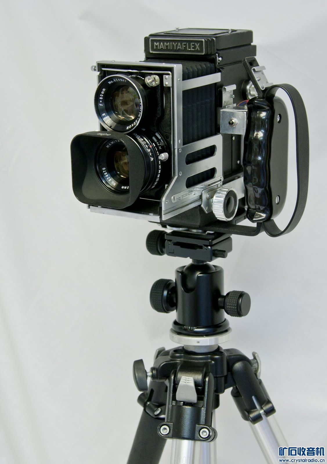

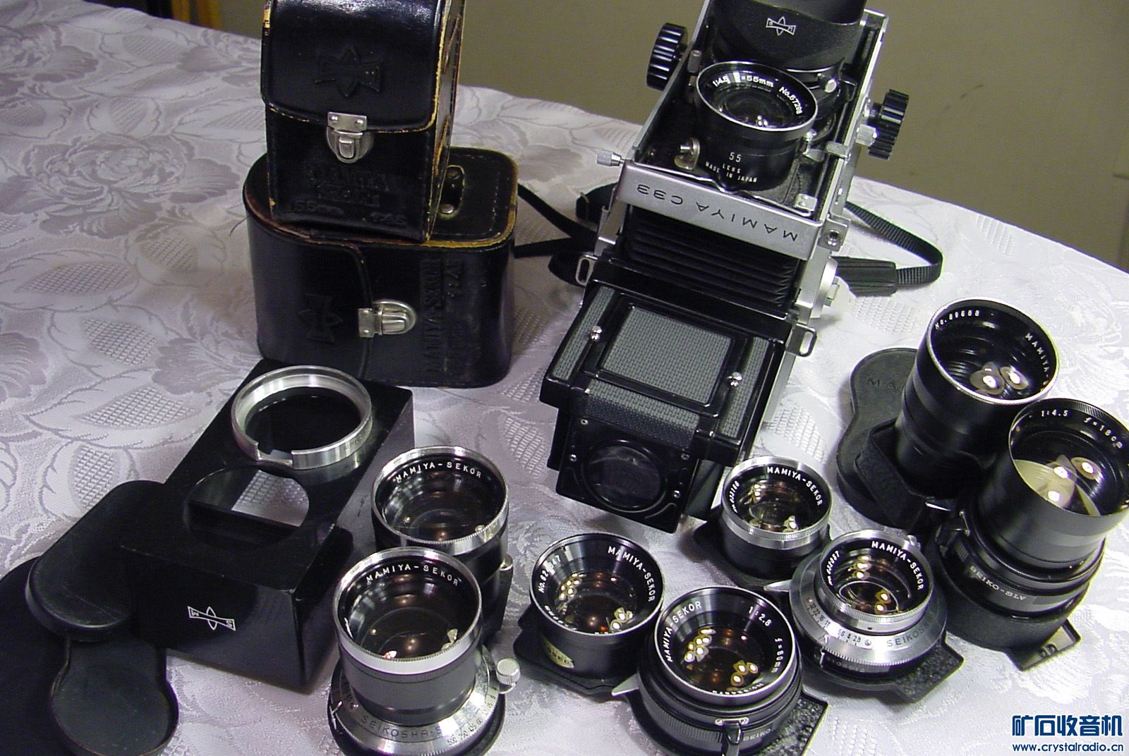

双反胶片相机改数码

如果没记错,双反一个头取景一个头成像

就等于给索尼相机换了个眼角膜

bearxu 发表于 2021-3-29 11:04

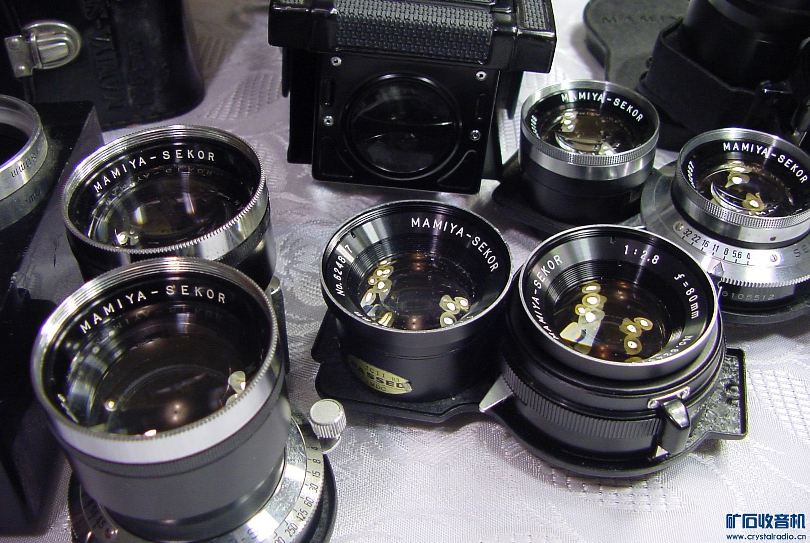

这么改任何镜头都是长焦了, 没广角了
玛丽亚这套镜头只有55mm算双反的广角镜头,等于135相机35mm广角,算在这台索尼C幅相机上相当于50mm标头的视角,的确没有了广角
 楼主| 发表于 2021-3-30 05:28:19 | 显示全部楼层
天门冬 发表于 2021-3-29 11:05

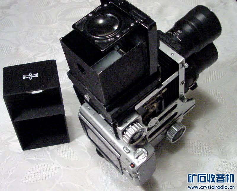

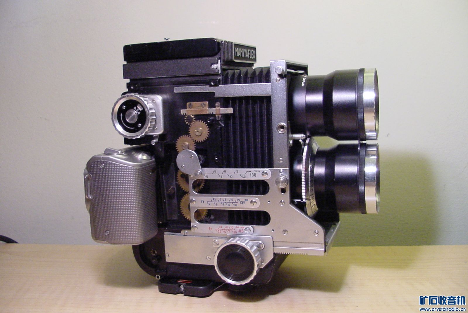

取景器与相机对焦、变焦如何联动,只能是个大概?另外看着玛米亚被开膛破肚,有些肉疼感觉。
这台双反相机通过双轨道调谐聚焦,改动后调焦方式不变,调谐双轨道使数码相机聚焦。这些镜头都是定焦镜头,没有变焦的问题。
许多朋友都对这台机器遭受电钻电钜的结局不忍。没法要改变只能残忍的将它钜开。不过改造完成后,它出去的回头率是很高的,享受了名星的待遇,许多不认识摄影爱好者都会与我聊几句,问问它是什么相机
另外我又买回一台同型号的双反相机,保留了它原机。
双轨调焦
双轨调焦

辛巴德船长 发表于 2021-3-29 14:39
如果没记错,双反一个头取景一个头成像
记得完全正确,上面一个头 取景,下面头成像
