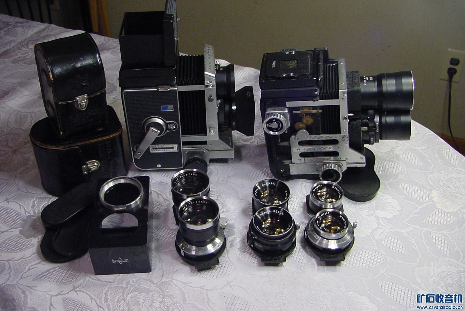

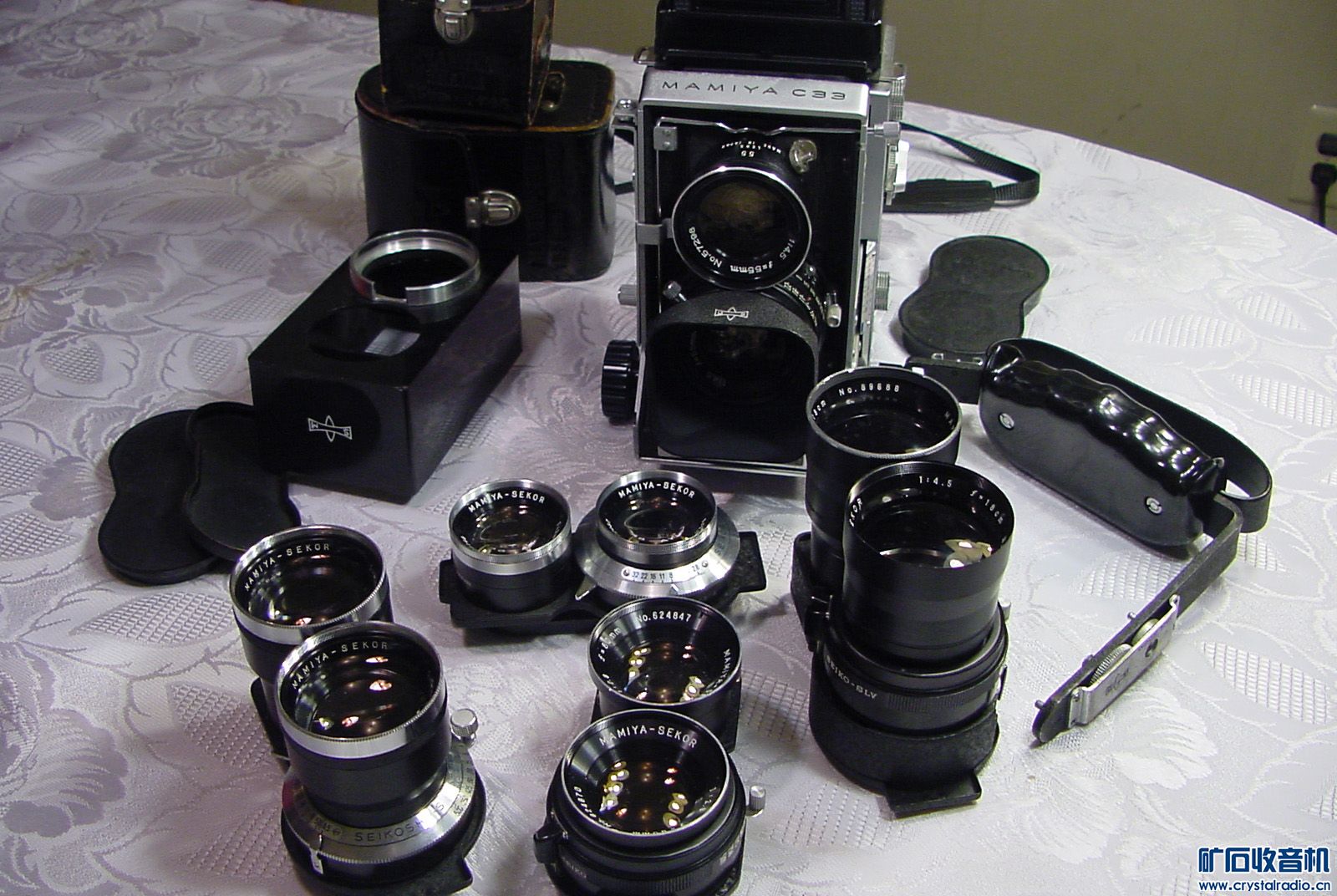

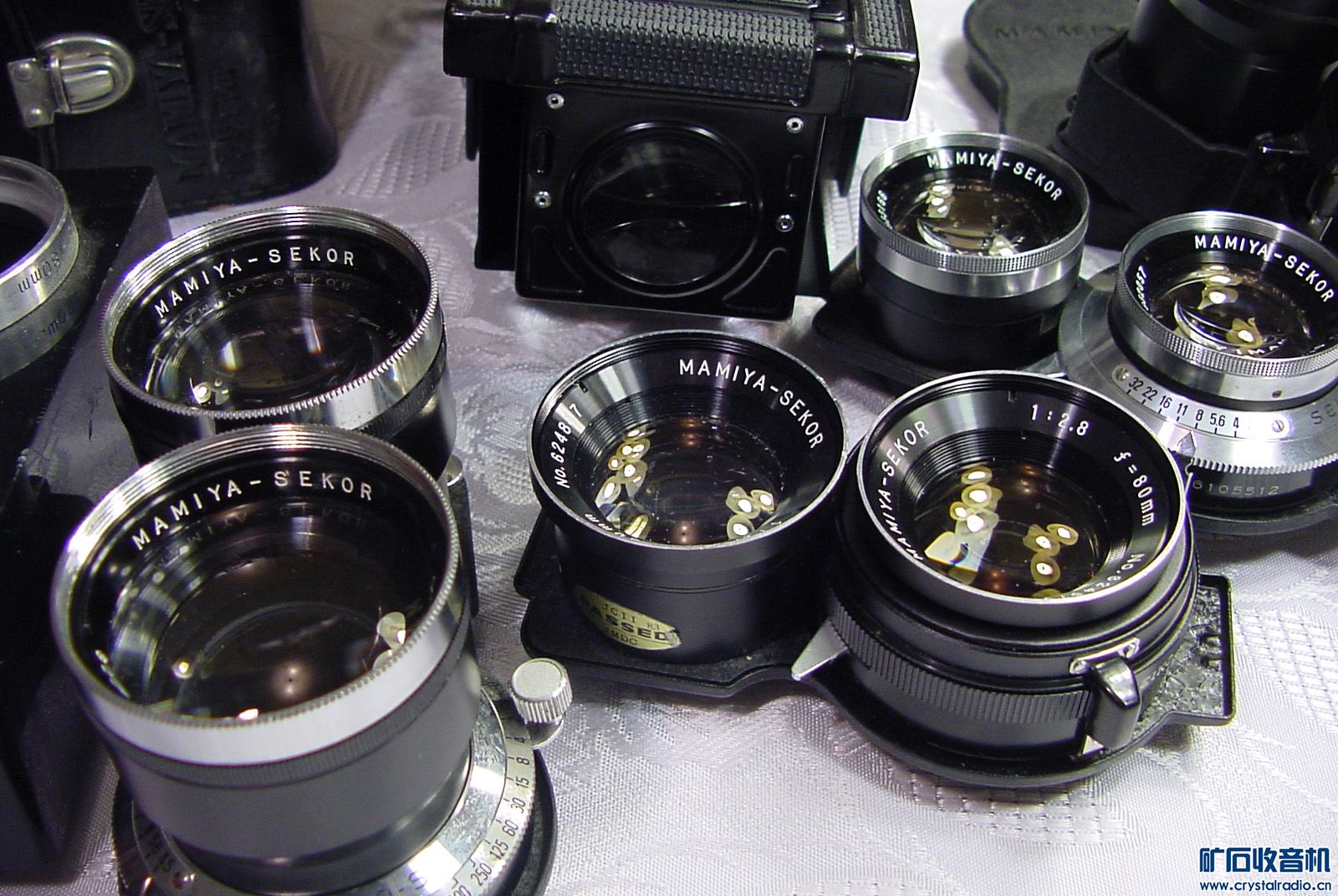

玛米亚胶片双反相机,是日本在学习德国双反相机后的产品,功能齐全,全部金属,体积大,机械感十足,成像也不错。也是世界上少有的可以换镜头的双反相机,玛米亚共生产有七个型号的配套镜头。玛米亚双反相机从上世纪五十年代开始,推出了多种型号的相机,至一九八四年推出最后型号C330。我有早期的C和C33相机。

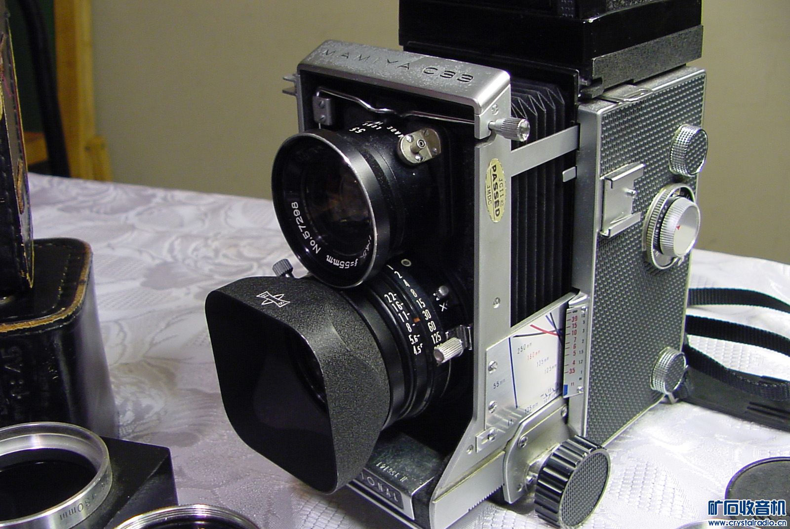

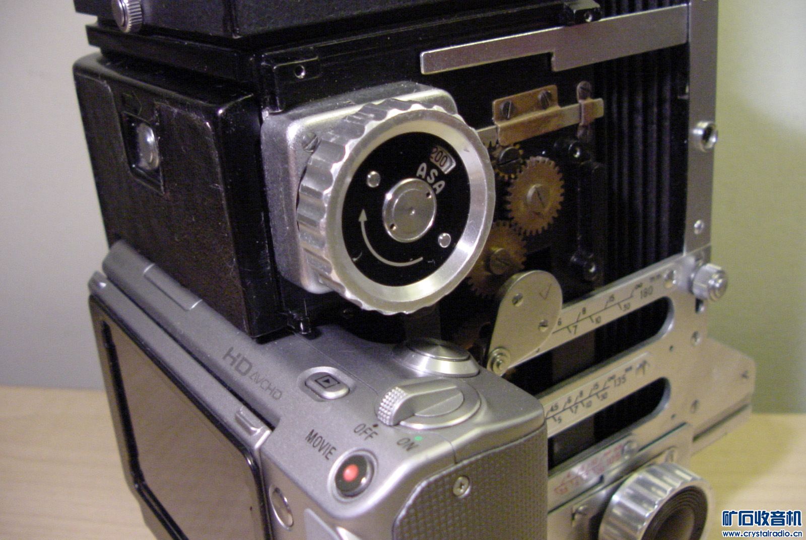

 楼主| 发表于 2021-3-29 04:09:26 | 显示全部楼层

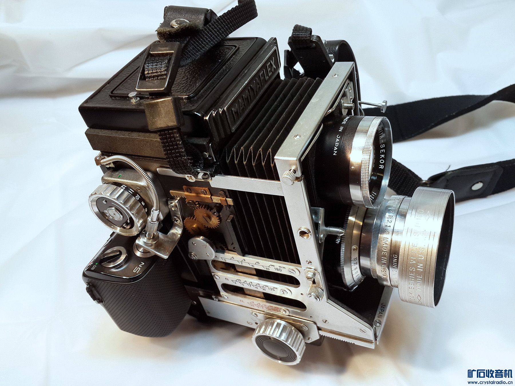

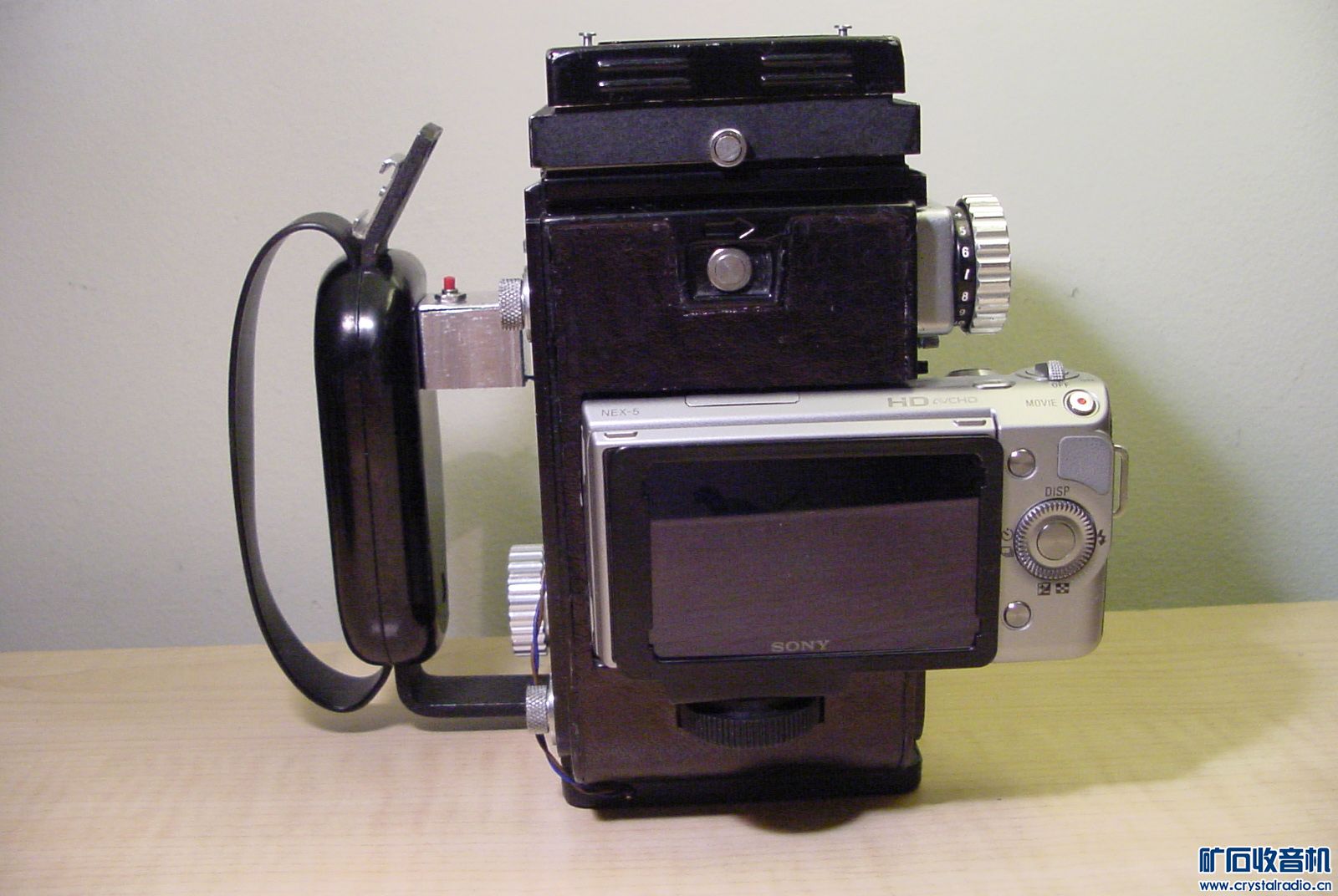

胶片相机虽然好,但是必然没有数码相机方便,所以一时心血来潮,将其中一台玛米亚C型改为了数码相机,当时是用索尼第一代无反相机NEX5相机作为数码机背。

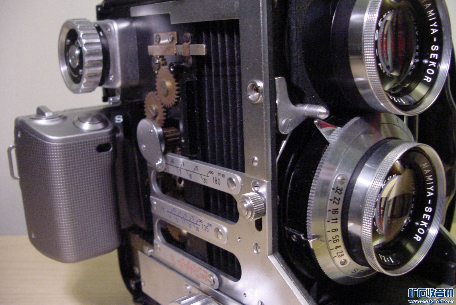

 楼主| 发表于 2021-3-29 04:44:36 | 显示全部楼层

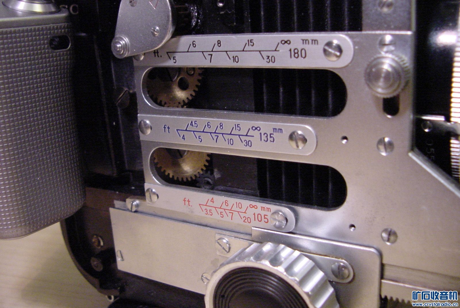

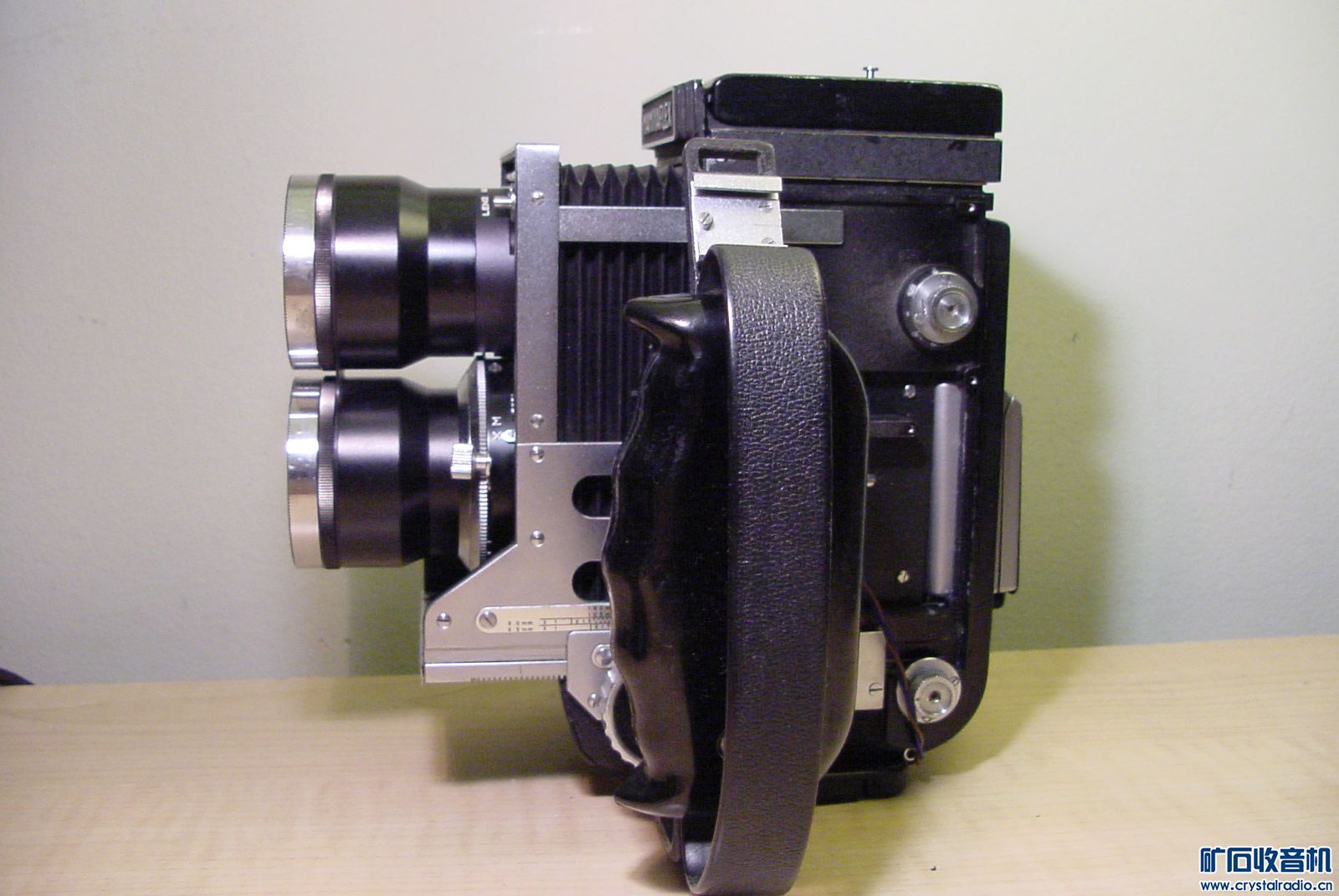

玛米亚双反相机的调焦皮腔行程比一般的双反相机长,所以每只镜头都可以近拍。
其他的双反相机最近对焦距离一般在1M左右,而玛米亚双反相机这些镜头可以达到0.3M左右。
5

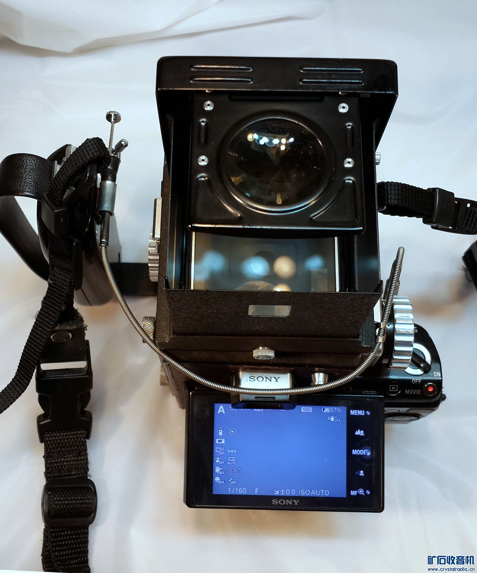

 楼主| 发表于 2021-3-29 04:53:45 | 显示全部楼层

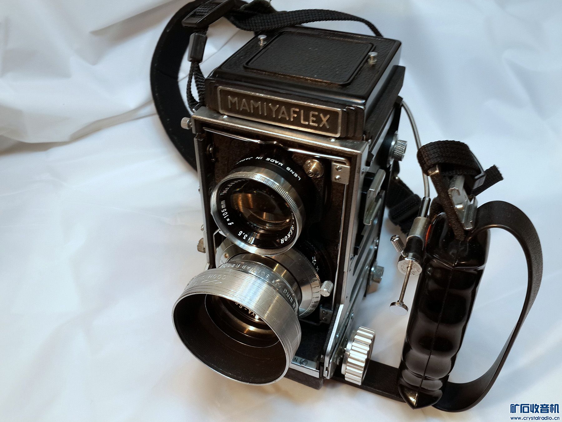

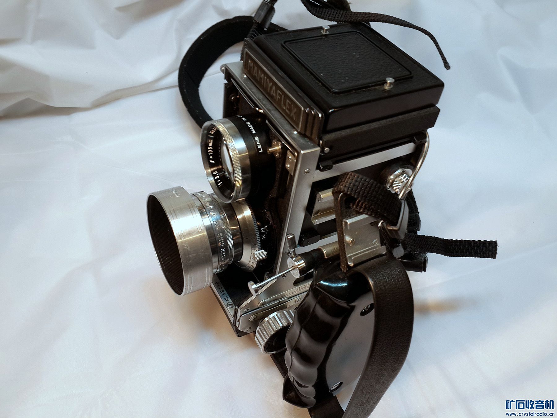

前段时间对这部双反数码相机进行了升级,将机背升级为索尼NEX5N,像素从1400万提高到1600万。增加了眼部电子取景器,屏幕也升级为触摸屏。将快门按钮改为老快门线式,更有老机器的操作感。

发表于 2021-3-29 07:22:39 | 显示全部楼层
拍摄技术真好,想问一下,这样改后快门是怎样控制的?
