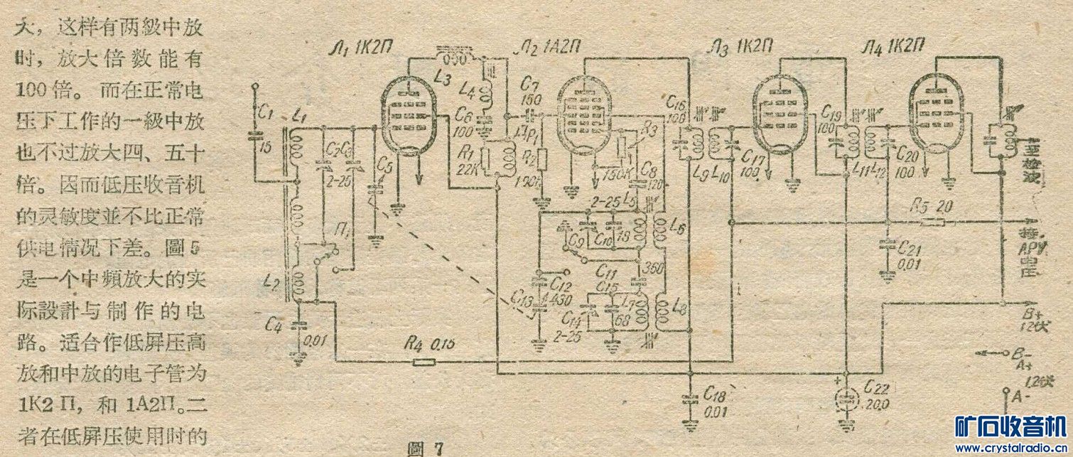

发表于 2021-3-31 21:23:50 | 显示全部楼层
有胆有识 发表于 2021-3-31 20:44
感谢于版主宝贵资料,还是过去乙电池正宗而且便宜,有年代感,可惜买不到了。锂电没有太合适的,我正在用 ...
你如果是商品厂机1A2。。。。。。2P2直流收音机22.5V就太低了。如果是制作的22.5v完全可以。低放部分(1A2代替1B2加2P2 )可以参考低电压再生机
大多数现代接收放大电子管在低电压时(6—12伏)能够满意地工作。上面列举过的几种电子管是其中较好的,体积小,耗电省,性能好,因此完全有可能设计和制作低压超外差收音机。这里举出一个低压超外差机的部分线路(利用电子管的高频、中频部分电路)如图7所示,以供参考。图中高扼圈ДP1有相当大的阻抗,为了提高Л1的屏压将电阻R1与它并联。此外,为了加大高频的放大,除了将Л1—Л4的帘栅极直接B+以外,所有电子管的屏极电路都不加去耦滤波器,实验证明这时收音机工作完全满意。另外,为了改善变频极的工作,振荡栅漏电阻R3加大到150K,且接到灯丝正端,这样当屏压减到9伏特时,就还能在全部使用频带内得到稳定振荡。这个收音机线路在检波级以后是由晶体管担任的。
