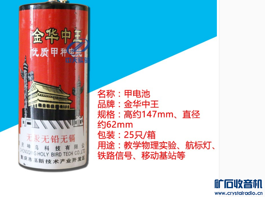

        那个时期的甲是空气电池,体积很大。比较耐用,乙电是大叠层电池,外形绿色的大方有45V,62.5V与90V三种很贵的,我是用驻军扔掉的废叠层电池也挺好,一块能用好几个月。现在可能停产都。网上买的甲电体积小多了,乙电池组没有太高的,网上可以定做,都是锂组合的要备用充电器。 图像_2021-03-28_180306.png

淘宝有锂电6F22电池,6只串联做乙电,体积不大,续航强劲。每天听3小时,可以用个把月,可以反复充电。甲电1.2v1300mA5号充电电池两只,一周两次充电。如果甲电用大号大容量电池,估计会更久。现在有充电电池,一次投资,可以玩很很久,十年不成问题。

     北京电池厂(北京牌)R40=甲电放电电阻10欧,放电持续时间200小时。  上海电池厂(天鹅牌)R40;    新乡电池厂(中华牌)R40。
     北京电池厂(北京牌)30R20乙电池4 5V放电电阻2.5K放电c持续时间200小时。上海s电池厂天鹅牌30R20乙电池45V型号相同体积近似,D81甲乙组合电池1.5/90V放电电阻3.9/4.5K放电时间75小时。新乡电池厂
中华牌30R20。
发表于 2021-3-29 12:24:03 | 显示全部楼层
北京,上海池厂叠层电池品种太多摘有用的如下、
15F20   22。5V   放电电阻 22,5K     103小时。   45F40   67.5V放电电阻6750欧      36小时      60F100   90V    放电电阻4.5K     141小时,z
以前电池容量标准是放电时间,可以换算现在的标准  Ah(安时)。

用大号R40甲电还是划算的18元。用DC-DC转换器来解决乙电,1.5V提不了太高,就增加几节18650 在DC-DC。
