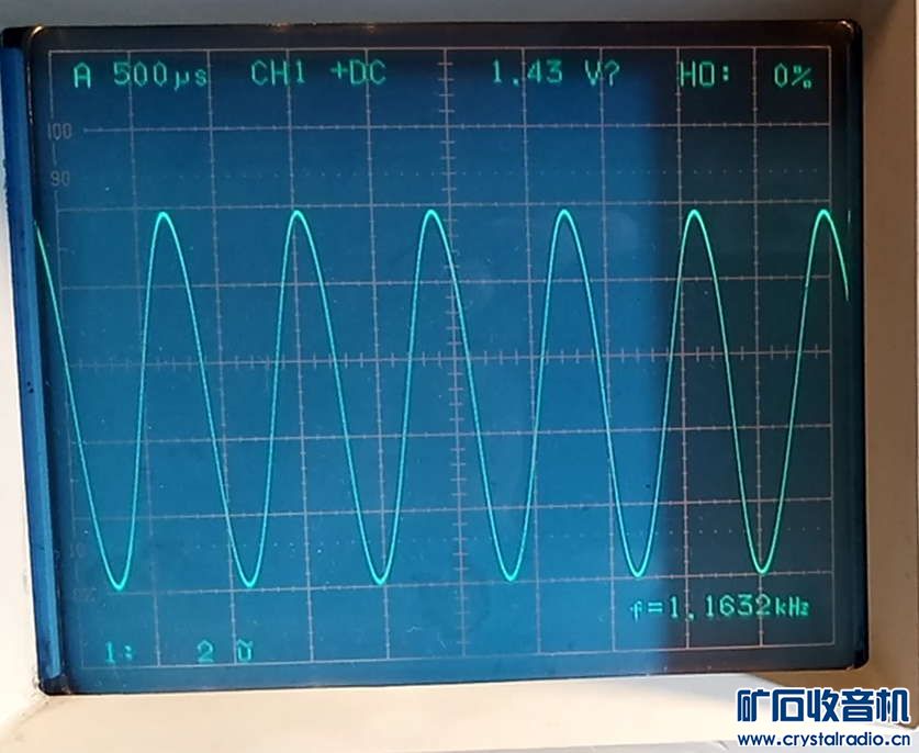

在进行了一档的尝试之后, 我果断地将前面换上的独石电容和瓷片电容全部拆下来,一个个换上薄膜电容。为了尽可能地使输出频率与标称频率一致,我来回不断反复调整薄膜电容的大小,最终实现了5组低频信号完美复原。看着示波器显示屏上绿莹莹的波形图,心里很有点小满足感呢。
但是,就在我把最后一组微调后的电容更换上去,觉得大功告正,准备收工睡觉之时,结果突然发现示波器上的波形出现了严重的畸变——信号不再是原来的一根细长优美闪亮的曲线了,而是成为好几条几乎重叠的波形图,频率一致但幅度略有不同。并且5档都是这样!
此前频率略高但波形完美的正弦波
此前频率略高但波形完美的正弦波

发表于 2021-4-1 07:54:46 | 显示全部楼层
这个是寄生的幅度变化,把示波器扫速放到极低就可以看到幅度的变化,查电源与滤波。

应该是寄生振荡,导致了信号调幅,把示波器打到满扫描,看调幅频率,是不是50Hz或者100Hz,如果是,更换电源退耦滤波部分的电解电容试试。
万用表和普通的电容表,是无法测量出电容的ESR的,如果低频部分电解电容老化,ESR升高,会导致电源退耦的接地阻抗增大,电源纹波就会通过接地阻抗耦合到高频振荡器形成调制,此时把高频信号幅度调低(幅度大会烧喇叭),外接一个喇叭,喇叭里应该能听到低频交流声(正常是听不到的),如果交流声是很轻微的“嗡嗡”声,这种成为调制交流声,一般不影响使用,甚至会方便调试收音机,如果式“噗噗”的汽船声,那就是形成了低频自激,这是有害的。
或者,还有一种可能,你的示波器探头没接好,存在接触不良,感应到了工频交流电,检查下探头连接,减小接地夹和探头之间的面积,有可能波形就正常了。

 楼主| 发表于 2021-4-2 22:38:46 | 显示全部楼层
感谢诸位前辈的指教,今天回来按照前辈们的方法用示波器又扫了下,发现的确如前辈们所言,寄生振荡的频率大概在100Hz左右。
截图如下:
寄生于1KHz上的调幅波,频率大约为100Hz

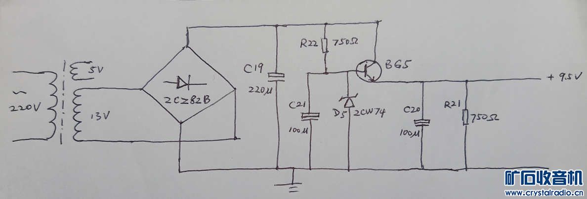

这个信号源的这个电源部分和前面那位兄弟贴的图稍有不同相比起来更简单一些。我根据电路板上的印刷线大致重划了一下,就是下面这个样子:
信号源的电源部分
信号源的电源部分
 楼主| 发表于 2021-4-2 22:53:06 | 显示全部楼层
信号源的其余部分,跟前面那位兄弟贴的图基本一致。
现在看来,前辈们的分析基本没错,这应该就是由电源部分引入的100Hz左右的寄生振荡。但我的疑惑是,在我刚开始更换瓷片完毕薄膜电容的时候,并没有出现这些问题,怎么后来就突然出现了这些问题呢?
此前我还一度怀疑是不是由于焊接过程中的锡渣导致某些地方产生不该有的反馈,但这个板子很小,经过仔细清理之后也没有发现问题。这个且不去管它。
那么,我现在该从哪里下手去排除当前的这个寄生振荡呢?
还请各位前辈不吝赐教!
