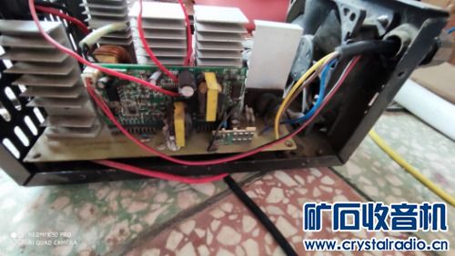

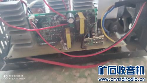

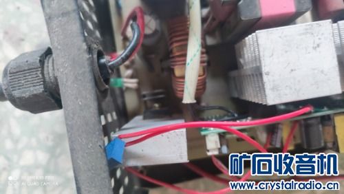

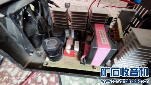

我的一个充电器。大功率的,想用它充锂电
发表于 2021-3-28 13:35:10 来自手机 | 显示全部楼层 |阅读模式

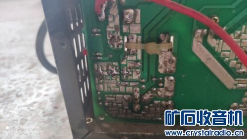

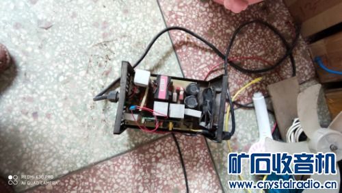

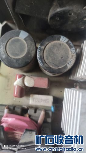

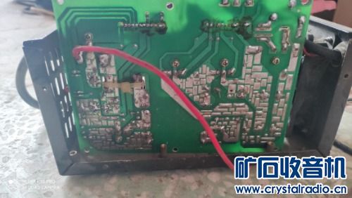

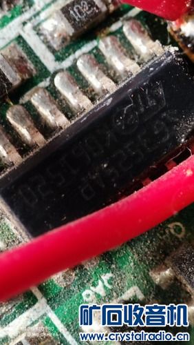

48v15a,空载输出电压51v。我查了些资料,把电压改成可调了。主控是3525,大伙儿帮我看看这个充电器能不能充锂电,如果他是个铅酸充电器。怎么去掉它的浮充,这一个怎么调节电流的?我用的是48v52安时的锂电池。

能说一下浮充的原理是什么吗?说一个思路我去查。

既然选了大容量的锂电,说明不差钱;为什么还要使用如此的充电器?配套一个合适的锂电充电器吧,不要为了省几个小钱,误了大事!
 楼主| 发表于 2021-3-28 14:11:03 来自手机 | 显示全部楼层

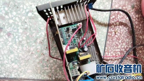

原来在淘宝上买了一个10a,二百多米,用了没几个月就坏了。
 楼主| 发表于 2021-3-28 14:11:19 来自手机 | 显示全部楼层
好像有几个管子全炸了,
发表于 2021-3-28 14:51:27 | 显示全部楼层

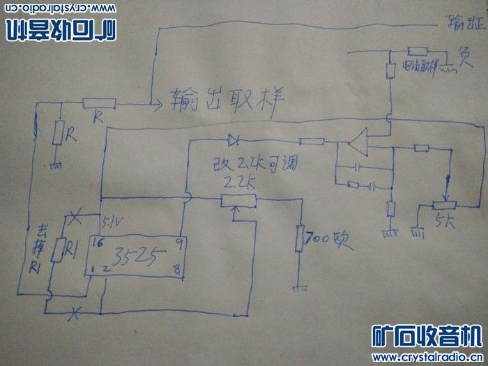

这是前几天论坛看见的3525改可调的图,你可以参考下,好像是改变2脚基准就能改变输出电压,电流还没搞明白

只要是锂电池组具备完整均衡保护电路完全不需要关注啥类型充电电源,只要求输出电压不要低于锂电最佳充电电压,恒流输出电流不需要超出锂电池允许范围就能作为锂电池充电器,为啥?锂电池自带充电终止电路,当锂电池充满电后自动切断电路,也能使得替代铅酸电池充电器指示灯跳变。其实电动车自带锂电池充电器很简单,就是个电流恒定电源。

陈继斌 发表于 2021-3-28 14:51
这是前几天论坛看见的3525改可调的图,你可以参考下,好像是改变2脚基准就能改变输出电压,电流还没搞明 ...
电压已经改好了,电流不太明白,还有不知道怎么去掉浮充了。

铅酸充电器不能拿来充锂电。两种电池的充电过程都不一样的。楼主的锂电池是三元锂还是磷酸铁锂?几串?
10A/15A充电电流是不是太大了?充电器的输出线不够粗,散热风扇不够暴力的,炸管嗝屁几乎无法避免。
 楼主| 发表于 2021-3-28 16:58:32 来自手机 | 显示全部楼层
磷酸铁锂4852的大单体
