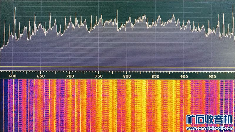

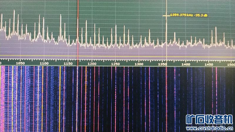

新型智能电表对中波收音机形成干扰?

我在1楼就特别说明了我家收听中波时的“咔咔”声是在去年更换了智能电表后出现的,这之前基本正常,家中各类电器及左邻右舍的电器干扰当然有,但绝对不是本帖所讨论的每过近十钞就必然出现的“咔咔”声!这讨厌的东西必然与更换了智能电表有关,因为这之前从未出现过。家母居住的另一小区今年春节前才更换智能电表,她那里有一台本人装配的黄河741中波机,几天前我去她那里也发现收音机出现了“咔咔”声,声调完全一个样,不同的是她那里似乎不间断地出现,中间没有间隔的停歇。目前我只能说本帖所言噪声与更换智能电表有关,至于源头是否为智能电表本身而产生不得而知。
