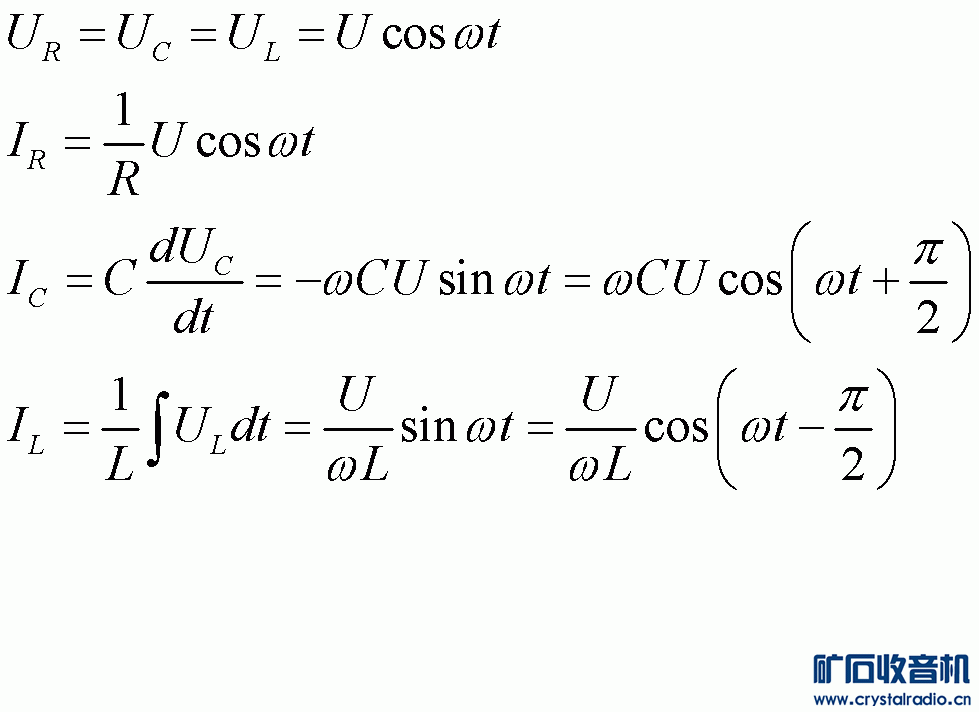

我就大致从电容充放电、电感充放电的物理方程推导一下吧。
无非就是给 R/L/C 加个正弦电压,然后计算其电流:
获得电流后,电压和电流的幅值比一下,就是电抗的模值。
至于表达式中的 j,那就是用来表征超前/滞后 π/2 的量,解释清楚需要复数、向量的知识。
