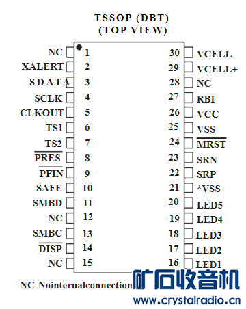

拆了联想笔记本电池,不知升到多少伏才能恢复充电?

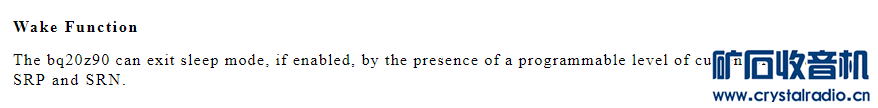

终于搞掂了,电池前段时间就激活了到11多伏,但电脑仍充不了电。因电源是BQ20Z90,主控查询了bq20z90 Datasheet(数据表) ,发现给22、23脚回电就可退出休眠状态,现在可以充电了。谢谢各位指点,重在折腾! 1.png 2.png

The bq20z90 uses the SRP and SRN inputs to measure and calculate the battery charge and discharge current using a 5 mΩ to 20 mΩ typ. sense resistor.
The bq20z90 can exit sleep mode, if enabled, by the presence of a programmable level of current signal across SRP and SRN.
资料中的原文,这颗芯片使用SRP和SRN两个管脚来监控电流监控电阻上面的电压降来判定充、放电电流。如果芯片进入休眠模式,可以在这两个管脚上面施加可编程幅度的电压来激活。或者说,在电流监控电阻上面并联一个可调恒流源,通过调整电流,即可激活。
