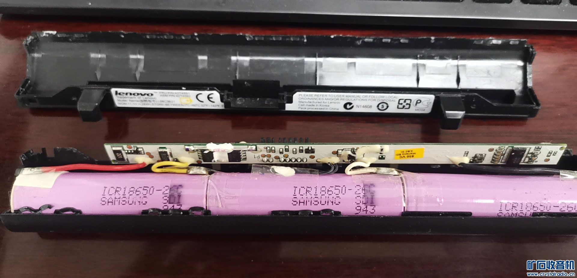

无聊拆了长时间不使用导致不充电的联想笔记本电池,里面是3节18650,量了下电压1.5v左右,网上说用12v强充可激活电池,不知要强充到多少伏再装回去?会不会有危险? 123.jpg

联想的,电池拆下来就锁死了,装回去也不能用了。
发表于 2021-4-8 17:58:49 | 显示全部楼层
把电池两端的接头线焊下来,随便找个12V的变压器接上充电即可,看变压器的功率大小吧,快的半小时就能达到启动电压。还是充两三个小时吧,这个时候电池应该可以直接用了,焊上去试试。不会出什么危险问题。
     如果仅仅是因为长期不用电池低电压,都是可以充上电的,如果电池质量还好,以前也没用过多久时间,这样处理后和原来的电几乎不差。我处理过很多IPAD 1的平板,机器大多十年了吧,久未使用电池低压保护了,拆开机器,只要电池不起包,都可以修复的,十分之九的机器修复后都可以连续用五六个小时。
     不过,联想笔记本很多不充电都是电路板坏掉了。再有,这个电池拿下来拆修,是要有些窍门的,网上有专门的介绍,有些需要插电拆修的。你直接拆卸了,即使充满电了,装上去也不一定能用。

4.2V乘3等于12V。充电时有危险。

3节总共1.5V?报废处理吧
发表于 2021-3-26 11:05:07 | 显示全部楼层
激活也不行了,容量大幅减少
发表于 2021-3-26 11:07:57 | 显示全部楼层
我拆出来6节,两节坏的,扔了。正常一节3.7V,充满4V吧
发表于 2021-3-26 11:56:50 | 显示全部楼层
锂电,1.5V已经饿死了,激活可能性不大!

发表于 2021-4-8 22:30:12 | 显示全部楼层
联想基本都芯片锁电池的
就是换三节全新的都没用。
内部电池电压低于设定值就锁了
看楼主运气了(或许这款没事)

拆下来单独充电
发表于 2021-4-10 16:41:16 | 显示全部楼层
买一块可调电源板,带恒压恒流的。调到12.6V1A充一个小时,然后上到笔记泵上看有没有锁死,锁死就只有拆电芯玩了。
