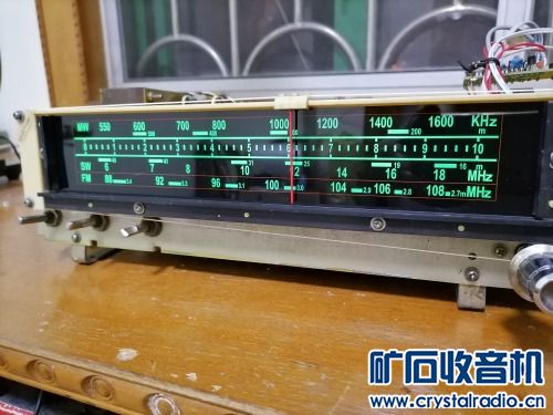

 楼主| 发表于 2021-4-3 20:44:56 来自手机 | 显示全部楼层
图。。。。。。

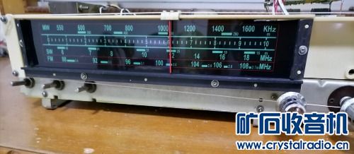

 楼主| 发表于 2021-4-3 20:46:50 来自手机 | 显示全部楼层
开机图,调频度盘
