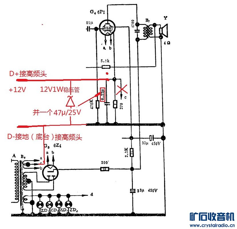

加装调频板要用8V至12V电源,看了很多帖子都搞不清,特发帖请大家指教讨论,希望有个好的结论实施。

高频头电源12V。6P1阴极≈12.5V ,电源取自阴极直流干净。如下供参考。

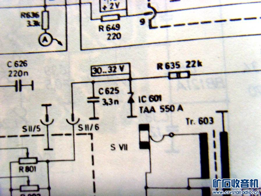

发表于 2021-3-24 07:14:17 | 显示全部楼层
天风雪雨 发表于 2021-3-23 22:23
稳压管的限流电阻漏画了
限流电阻就是保护稳压管的,因为6P1是小电流且阴极电流比较稳定可以不加限流电阻。从前晶体管黑白电视机局部电路(不是电源供给电路)需要稳压(通常6V‘,9V)就单独用一只到地的稳压管,一个大板上有好几个,也有用三端的(较少见)。这是某彩电高频头供电的30V稳压电路这里用的是由三只稳压管组成的集成电路,大多数彩电用33V稳压管直接到地。
发表于 2021-3-24 08:08:11 | 显示全部楼层
参照版主给的图,接"d"点半波整流加滤波可得8V以上电压

发表于 2021-3-24 19:00:07 | 显示全部楼层
天风雪雨 发表于 2021-3-24 17:34
第一,你加了稳压管就必须把原来的阴极电阻拆了,第二,6P1阴极电流有近50mA,这个电流对稳压管来说 ...
       不多说了。这是帘栅极降压电阻或者是稳压管限流电阻。应该是前者啊。因为晶体管高频头所需电流很小,内阻又远远大于270欧阴极电阻,对6P1偏压与电流影响可以忽略不计,6P1的50mA电流不可能都通过稳压管。即便是50mA都加在稳压管上那么12.5X0.05=0.625瓦。用1W足够。这里不能拆阴极电阻, 晶体管高频头代替不了阴极电阻,用6P1阴极取电压的电子电路比比皆是。你在哪里孤芳自赏吧。
发表于 2021-3-24 21:07:00 | 显示全部楼层
‘’高频头电源12V。6P1阴极≈12.5V ,电源取自阴极直流干净‘’
给一般收音IC十个毫安左右对6P1工作影响不大,有过实操
 楼主| 发表于 2021-3-25 09:43:16 | 显示全部楼层
多谢指教,计划按此进行实施,请教版主“C”点的改动改变了原来电路图不会对机器有不良影响吧?
发表于 2021-3-25 11:12:43 来自手机 | 显示全部楼层
从阴极电阻上取电压,阴极电阻可不拆。
发表于 2021-3-25 11:24:17 | 显示全部楼层
用阴极取电压,因为高频头电流小对原有机器影响小可忽略不计,如果对影响不满意,可以加大点6P1的阴极电阻。

 楼主| 发表于 2021-4-3 11:30:57 来自手机 | 显示全部楼层
今天刚才按图施工了,开大音量出现阻塞,请教怎么处理好呢?
