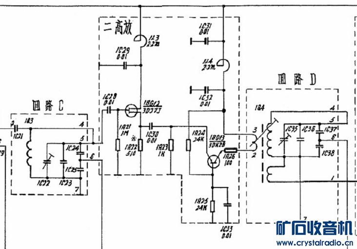

  在高频电路中也偶有见到,多是专业接收机中使用。下面是77型接收机第一混频器中的共漏级1BG3(3DJ7I):
77型
77型
  作为混频器隔离级的1BG3,栅级输入直接与调谐回路热端相连,源级输出经阻抗变换后的信号。按图上1R9的值估算,3DJ7I偏置后的跨导大约在2mS左右,则电压增益约为2/3或0.667倍。
  以下是70-2型接收机中的第二高放级:
70-2型
70-2型
  1BG12将回路C的热端经阻抗变换后输出给共基放大器1BG13。3DJ7J经1R22偏置后,跨导大约3mS,则电压增益约为0.605倍。
  如果1BG13直接接到回路C上,考虑回路C的谐振阻抗在7.5KΩ左右,那么相当于1%谐振阻抗的共基输入电阻,就需要在回路C上增加一个10%匝比的次级绕组来匹配,这时候的电压变换比是0.1倍。相比之下,共漏放大器1BG12提供了6.05倍的增益,相当于15.6dB。

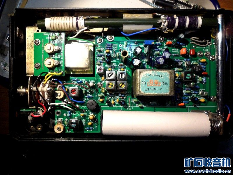

所用接收机的相关资料:
        高频部:
55_4a
55_4a
        中频部:
56_4b
56_4b
        音频部:
57_4c
57_4c
        整体布局概览:
整体布局
整体布局

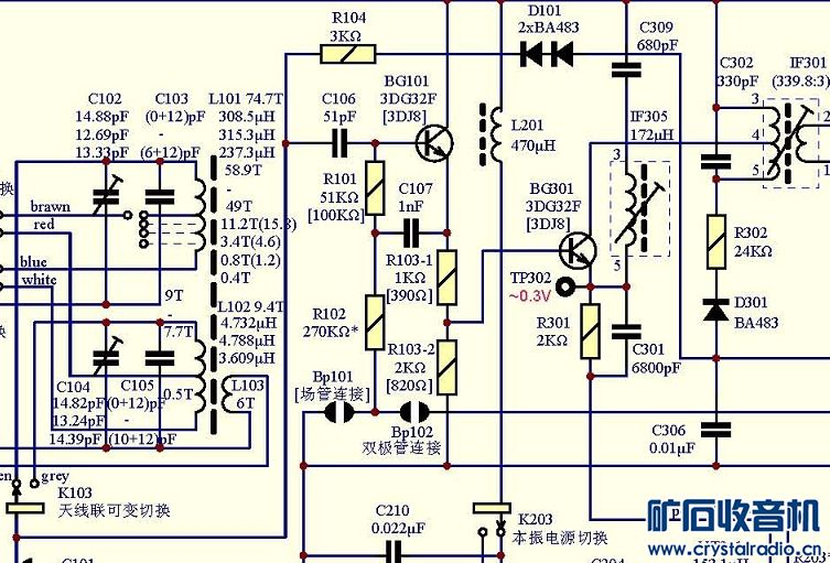

  共集放大器也能达到这种效果。双极型晶体管在共集组态时,输入电阻的近似式是Ri=(0.0257/Ic+Re)*β。高的输入电阻使放大器能够直接并联在输入回路上,相对于低的输出电阻,其阻抗变换比为Ri/Ro,而Ro=Re。由于阻抗比是电压比的平方,因而电压比等于阻抗比的平方根。假如输入电阻为100KΩ,输出电阻为3KΩ,那么sqrt(100/3)=5.7735,即电压比等于5.7735:1,电压增益为15.23dB。
  由于阻抗变换的作用,共集放大器作为一个无须输出调谐的调谐高放,下图给出了一个实际的应用:
55-4a-1
55-4a-1
  图中的BG101使用了3DG32F,标称截止频率300MHz,直流电流增益超过100,增益-带宽积的拐点在3MHz,因此中波及以下频段的交流增益β都可以按100算。BG101的射极电阻Re与下级混频器的输入电阻合成值为2.791KΩ,Ic=333uA,则输入电阻Ri等于286.8KΩ,电压转移比为0.98965,电压增益为sqrt(286.8/2.791)=10.137倍。R103-1与R103-2和BG301的输入电阻形成的分压约0.64倍,则BG301获得的电压为6.4877倍,电压增益为16.24dB。
  图中的C107与R101组成了输入自举回路。在输入信号加到BG101的基极时,射极上输出信号同步提高,这个信号通过C107耦合到R101上,使R101两端的电压保持不变,于是R101在输入信号下变得趋于无穷大,这样偏置电阻的值对输入信号就被消除了旁路所产生的影响。由于基极到射极的电压转移比不等于1,所以实际通过R101的电流是1-0.98965=0.01035,即R101倍乘了96.618倍,从51KΩ变成了4.927MΩ。
  R104和D101组成二次AGC的高放控制回路。当D101导通时,天线回路的谐振电压将被降低到20%强,控制强度为15.23dB。
  R302与D301组成二次AGC的混频输出控制回路。当D301导通时,第一中周上的谐振电压将降低为49%,控制强度为6.198dB。我的实践中是一个四中周组成的集总滤波器,每个L-C回路都有一个二次AGC的回路,因此理论上的控制强度可达6.198*4=24.79dB,加上高放控制,总控制强度为40dB。
(待续)

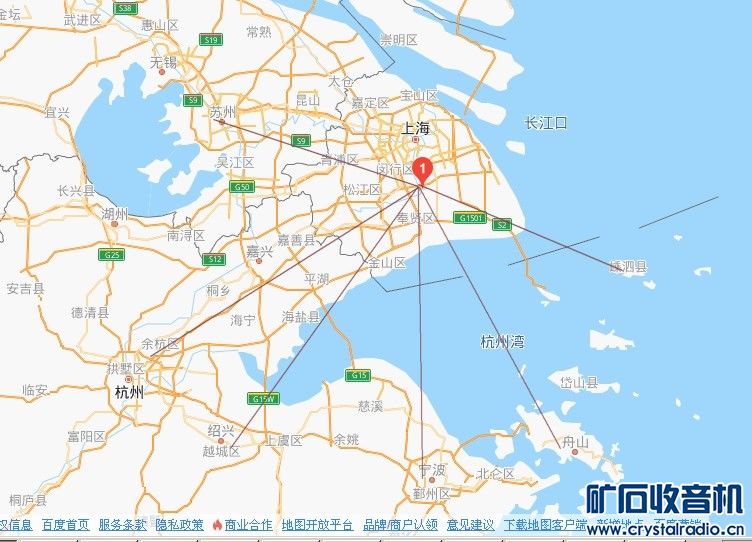

  上述共集放大器的应用在实际应用中已有体现,我的实践是利用美多28A的机械部件所制作的两波段接收机,在中午时刻,中波的实际收听效果举例如下:
        发射位置                距离Km        频率KHz        功率KW        名称                        收听感受
        宁波海曙区        121                612                x                宁波交通台        可懂且清晰度高,信号稳定
        舟山定海区        114                684                20                舟山综合台        可懂且有一定清晰度,信号相对稳定
        南通市辖区        117                702                50                江苏综合台        可懂且清晰度高,信号较稳定,但背景噪声有点高
        绍兴越城区        133                738                5                绍兴综合台        可懂且清晰度高,信号较稳定
        杭州余杭区        133                954                50                杭州综合台        可懂,背景噪声大
        苏州相城区        92                1080        10                苏州综合台        信号有波动,清晰度不够,背景噪声大
        宁波海曙区        121                1323        10                宁波综合台        须入夜且后半夜才行,可懂且清晰度高,信号相对而言稳定
        嵊泗岛                92                1404        1                中国之声                须入夜才能收到,可懂
  方位概示图:
61_方位标定
61_方位标定
  从方位图并结合收听感受来看,苏州台与杭州台均因电波经过多重工业区,中间没有水面作为波导介质,故引入噪声概率较高。
  南通的江苏综合台同步发射机虽然功率达50KW,信号也还清晰,但同样因经过多个工业区而引入较高的背景噪声。
  绍兴、宁波、舟山各台与接收点中间分布大面积的钱塘江入海口水面,故接收条件较好,且这几个台的方向性都不强,特别是绍兴台,发射功率的官方值是5KW,但实际收听效果不亚于20KW的舟山台,这一点令我很是纳闷。
  宁波交通台信息在官方文档上没找到,未知功率几何,但估计至少10KW是有的。
  宁波综合台由于传播路径上的工业干扰大,白天完全无法接收,只能在夜间且必须是后半夜才行。
  嵊泗主岛上的中国之声台服务范围较小,且发射功率只有1KW,只能在夜间收到。
  入夜时分,各地广播电台的信号如雨后春笋般地出现。绍兴738KHz被台北738KHz所压制,信号强大得如同本地台,但受电离层波动影响较大,估计发射功率不在200KW之下。苏州1080KHz的邻频被韩语台占领,几乎把苏州台压下去。凌晨前还可以收到1044KHz的内蒙牧区广播,52个同频的10KW分布式发射台,功率强大到几乎无敌了。至于东海对面的日本台,和韩语台交替出现,信号强的时候都如同本地台一样。
