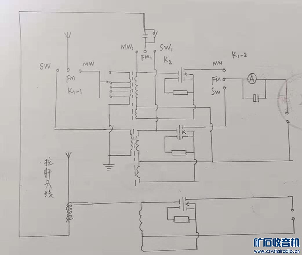

还是发个电路图吧?这样符合某些处女座人士要求完美的眼光    我作为金牛座也强烈要求发个电路图。
楼主的玩法与时俱进,很有模仿跟风价值!
 楼主| 发表于 2021-5-11 11:04:30 | 显示全部楼层
好,抽空画一个简图。
 楼主| 发表于 2021-5-11 15:17:40 | 显示全部楼层
简单画个草图,用手机拍照后图片传不上来,提示照片太大,可以用微信传给您吗?
 楼主| 发表于 2021-5-13 10:13:04 | 显示全部楼层
图压缩了一下,可能不太清晰
 楼主| 发表于 2021-5-13 15:34:33 | 显示全部楼层
zhuwen_30 发表于 2021-3-19 09:51
求线路图 制作要点 谢谢
您好!画个草图,在57楼,供参考。
