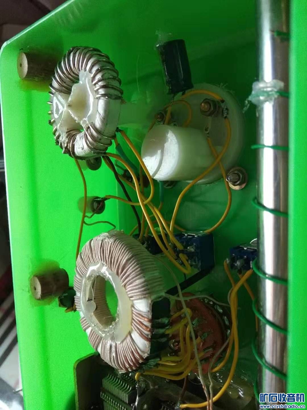

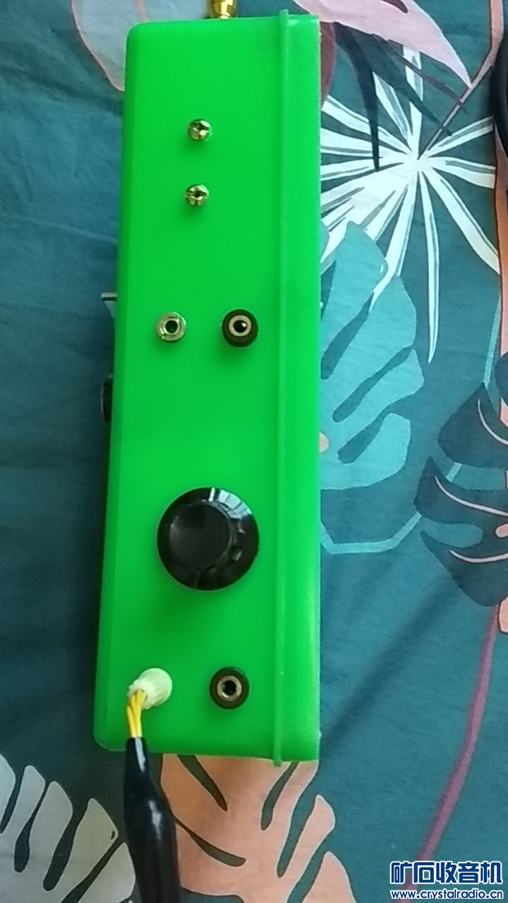

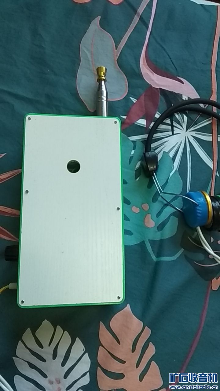

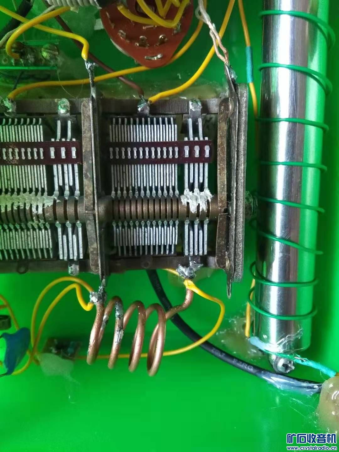

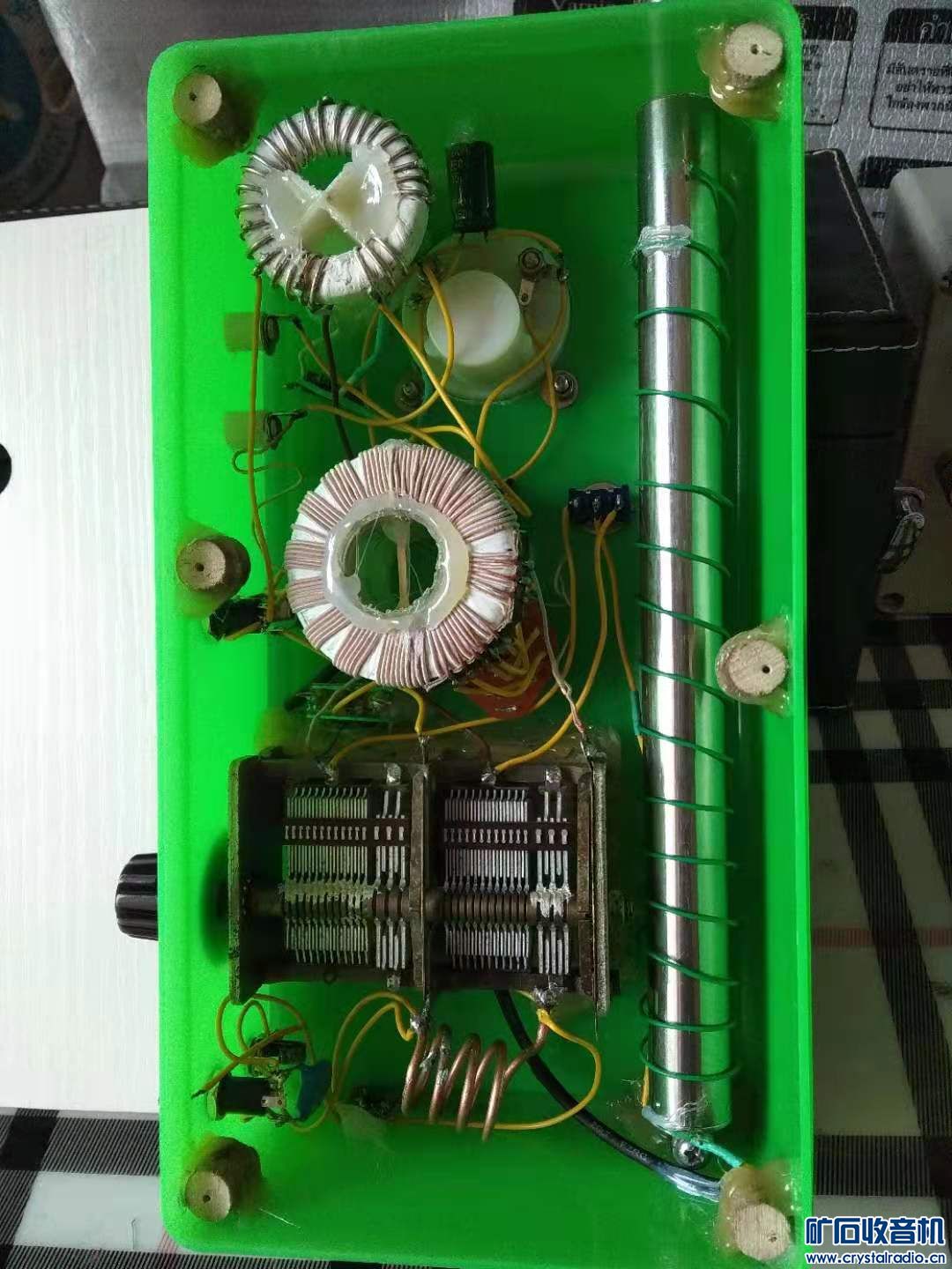

         玩矿机以来,一直想弄个效果好、便携式、把玩方便的矿石机,之前曾试过长拉杆天线的威力,这次直接来个更长的“拉杆天线”---2米长导游旗杆;还有,矿石机不弄个空气可变电容的话也有点儿说不过去,这样机盒可能就要稍大些了。上周下班回家的路上,边走脑子还在核计这事,赶巧看到路边有个别人扔了的绿色塑料盒,趁四周没人捡起来,看盒子强度不错,没有盒盖,目测大小安装空气联和长拉杆天线应该可以。回家将盒清洗后,大致比划一下各元件安装位置就开工了。三个晚上时间,赶制出了这台三波段机。去公园试听了两次,巨型拉杆天线非常给力,中波5个台(距发射塔15公里左右),短波4、5个(发射塔位置不详),调频3个台(距发射塔3、4公里),分割清晰。做矿机以来这台效果是最好的,打算退休四处游玩时就带着它了。 l

抱歉,线路图草图在57楼,供参考。
补充内容 (2021-5-16 18:24):
线路图忘画可变电容了,抱歉

对耳机有兴趣,没介绍。
一对shh-i舌簧耳机,套个酸奶瓶盖。

耳机是自己绕的高阻耳机

绿色环保矿石机,非常好,要是中波台在十五公里,弄个大口径空心线圈矿石机也挺有意思的,可以收听科普收藏陈列展示多功能。弄口径二十厘米到三十厘米左右的大环矿石机,大小可以接受,效果应该不错。你这个小巧携带方便。非常不错。恭喜恭喜

恭喜再出矿机精品,而且是三波段的。方便的话把电路图也贴上来,方便初学者制作。

求线路图 制作要点 谢谢
http://www.crystalradio.cn/forum ... =1608447&extra=
谢谢关注 没画线路图,凭记忆焊接的,您参考下这个吧。

中、短波安装比较顺利,困难的是FM部分,线圈及线圈与拉杆天线的耦合方式拆改了多次。

耳机是自己绕的高阻耳机
是一对shh-1舌簧耳机
