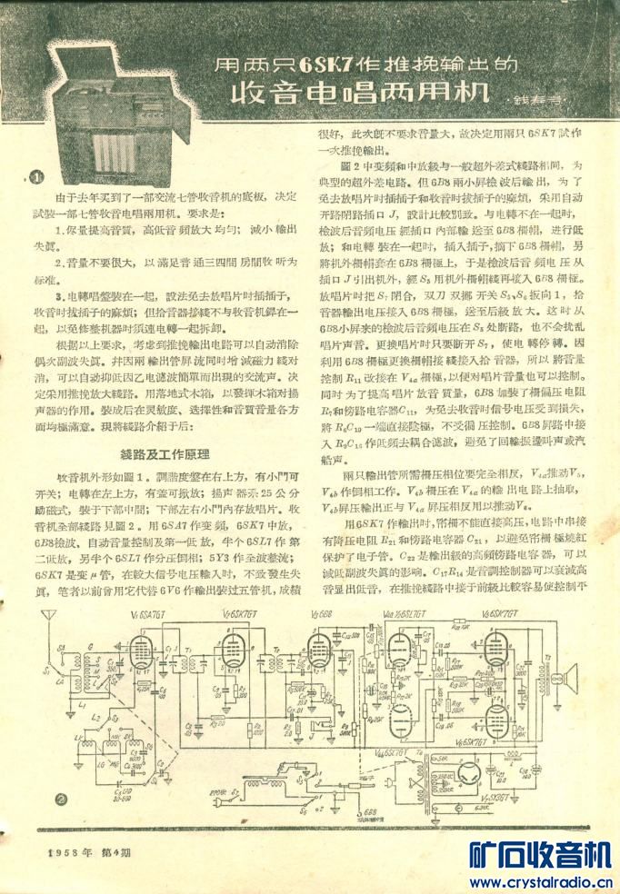

6K4做功率放大效果会如何呢

是卖管的吧,放着便宜的6J5,6J9,6S6不用选6K4。
发表于 2021-3-19 11:32:10 | 显示全部楼层

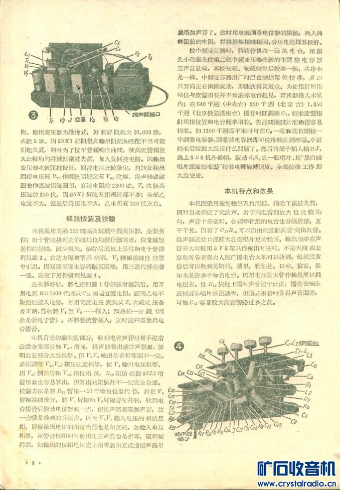

发表于 2021-3-19 13:22:14 | 显示全部楼层
       在前面3楼是说6K4做甲类单端声音小,你这里用6SK7做推挽声音是大了,但是失真度也大。50年买功率管要公安局介绍信,况且58年才有北京电子管厂生产花生管产品,南京电子管厂当时主要量产民用收音机电子管,华东厂有一部分6V6等,55年还没有苏联的援建工程,锐截止管是见不到的,58后才有6Ж8С、6Ж4。由于上述原因作者不得不用6SK7做推挽功放
       进入80年代市面上才可以见到6J5,中期可以到无s线电厂清仓电子门市部买6J9,6S6。6N6等仪器用管。不是现在河北客商,划拉国企倒闭的资产,加以垄断电子管,那里什么管都有。作者不可能对上述提到的电子管进行效果对比,这就是历史的局限性。

于版說得很对,那是个特殊年代的产物,如果現在想玩玩还是可以的,或許有惊喜也是可能的。

白版介绍的推挽机,我做过,作电腦功放非常不錯,功率足夠,还省电,输出屏到屏一万六千欧姆。
输出变压器初级阻抗多大合适?

输出变压器初级阻抗多大合适? 什誌上介绍是10000欧姆,我用的是16000欧姆,我听着还不錯,因为这只是代用而己,我没有用仪器測量,所以你手上有什么输出就用什么输出,如果特意繞制那就10000屏到屏吧.

不妨做一个比较,6J1屏极电压120V,帘栅极电压120V,屏极内阻300K,该管标准接法单端功放负载阻抗12K,输出功率315mW;6SK7,屏极电压250V,帘栅极电压100V,屏极内阻800K,而6K4屏极内阻850K,该文介绍使用了电压负反馈,以降低内阻。
发表于 2021-3-19 16:46:14 | 显示全部楼层
6K4因为内阻大,加上是遥截止的变U结构,并不符合功放管对失真度、阻尼的要求。历史上曾经有过用作功放的例子,也仅仅是因为物资匮乏,无管可用时的应急之作。并不表明这个管子就适合做功率管,更不代表这个管子做功率管能够符合当今的听音要求。

我做過,有1.5瓦輸出,用舌簧喇叭已響到耳痛。但在挑工作點時必须要避開度u點。
 楼主| 发表于 2021-3-21 22:13:21 | 显示全部楼层
性感的才子你好,1.5W是三极接法还是普通5极接法

五极接法,盡力加高廉柵壓,屏流用盡功率,10k負載。這管屏耗3.5瓦,出一瓦是沒問題的,選好工作點讓超負時工作在變u區,最大功率便有近1.5瓦。
