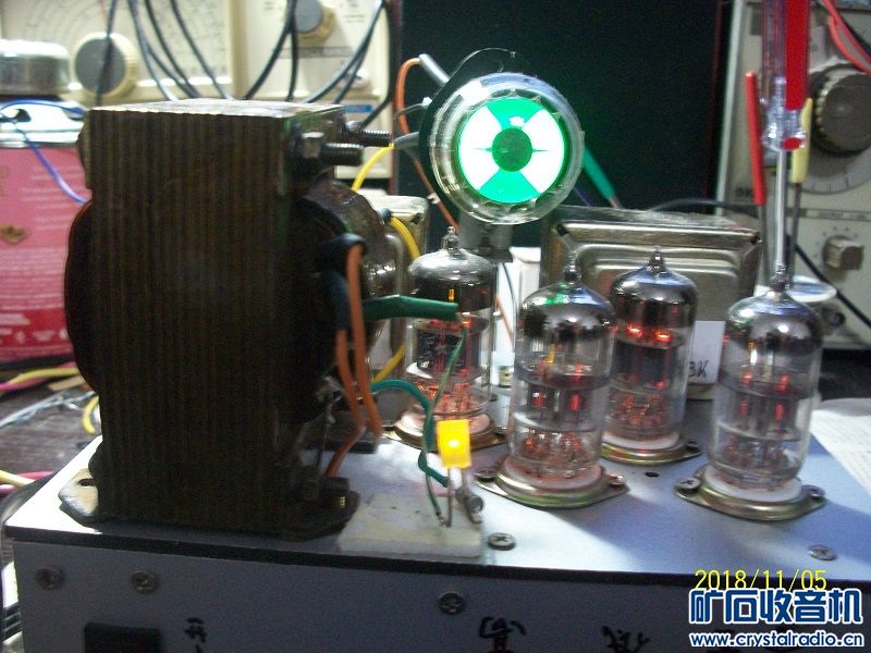

答 ;河西版主,这输出原为2p3推挽定制的後来因电源处理太麻煩而改作的作品,但後来也拆了,現在这输出己改作为6n1推挽电腦功放使用至今.
发表于 2021-3-18 12:19:57 | 显示全部楼层
发表于 2021-3-18 12:24:31 | 显示全部楼层
恰巧兒子来,叫他代上傳二张照片,拍得不好大家將受看吧.
