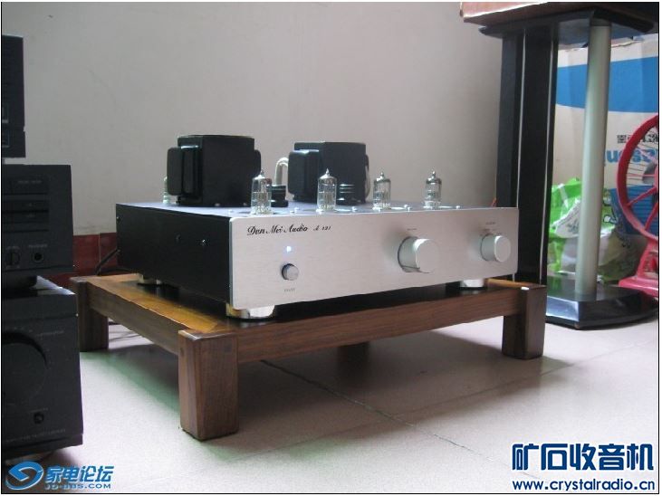

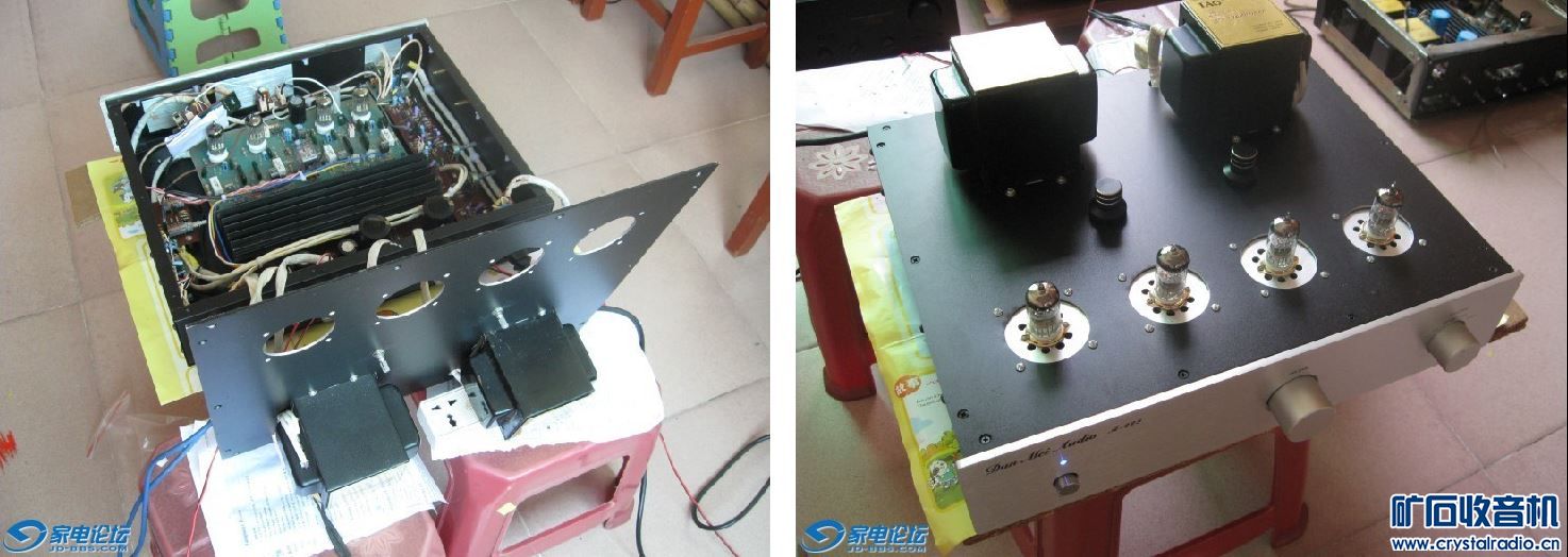

发表于 2021-3-18 09:46:24 | 显示全部楼层
厂机出掉性能要求是之外还要考虑成本与预计市场的占有率。比如下面的前胆后石机,前石后胆输出功率相对小,大功率成本太高。
爱好者改制的

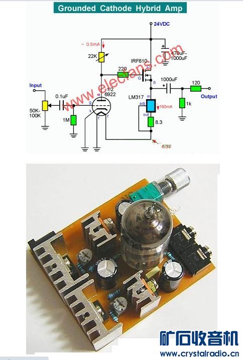

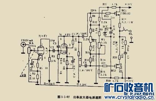

发表于 2021-3-18 10:04:28 | 显示全部楼层
爱好者制作的胆石结合耳放。业余制作胆石结合的也不在少数,只是比单一纯净的相对少些而已。6P1是输出功率管,出掉乙类推挽做功率推动级外,不能做前级电压放大,这里是1963年混合式的电路图。
 楼主| 发表于 2021-3-18 13:34:46 | 显示全部楼层
电路图都挺有意思。
