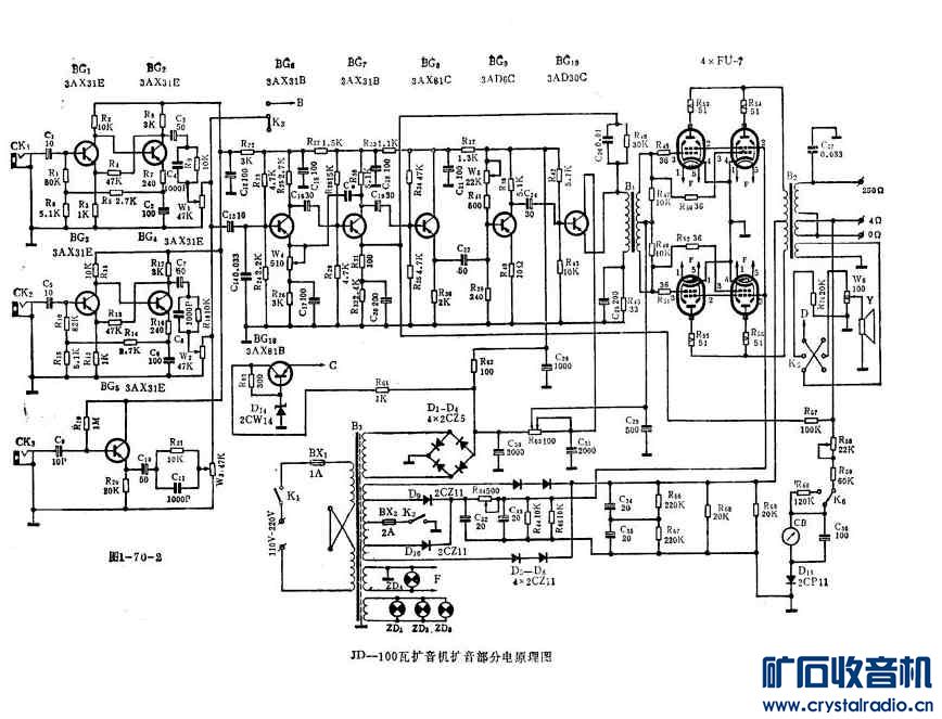

发表于 2021-3-17 19:04:00 | 显示全部楼层

电子报还是北京电子报上看到过。记得作者叫关成栋。
关成栋啊,在什么电子管论坛看到过,好像是胆*轩吧,现在没有看到了。净瞎白惑,6P1达到输出功率13W,大于屏耗12W了,效率大于100%,这怎么可能?还会倒贴?难道是晶体管倒贴的?
