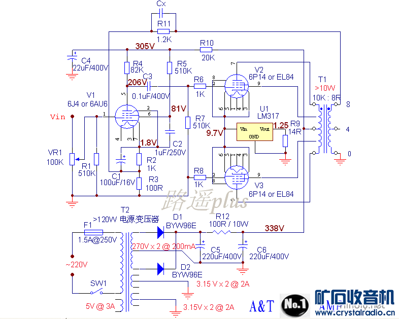

唐西 发表于 2021-3-22 17:15
功率级自倒相的话,建议把阴极电阻换成恒流源!
可以参考隔壁坛路版那个6P14推挽电路。
能否麻烦你将那个恒流源的电路截图发给我,谢谢!

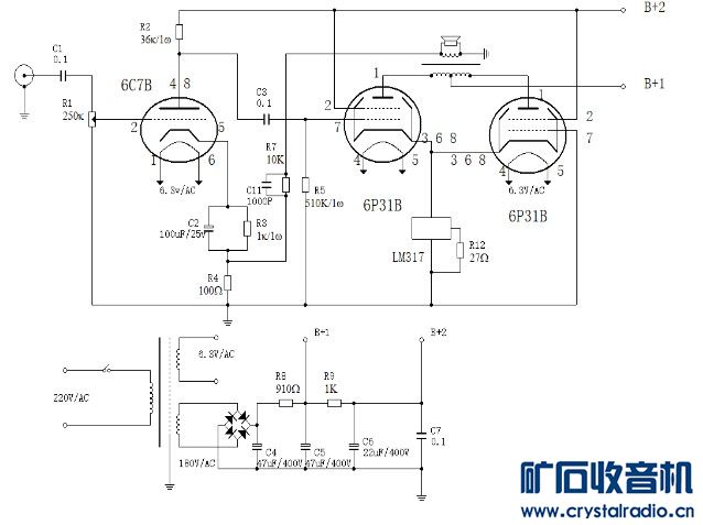

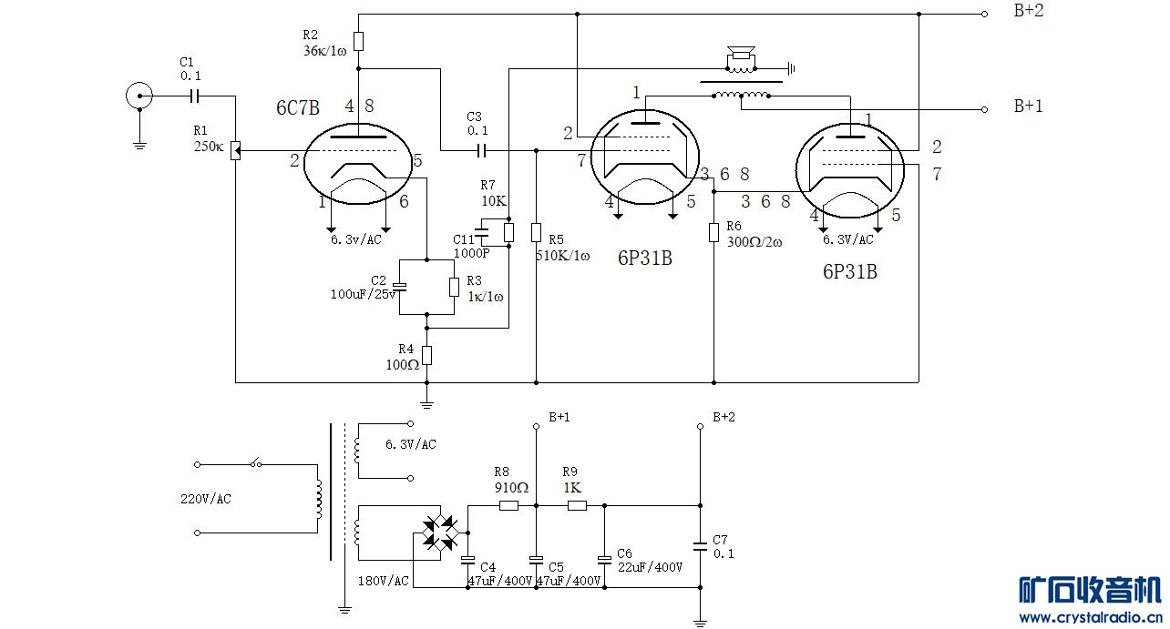

 楼主| 发表于 2021-3-26 21:20:51 | 显示全部楼层
印刷电路板到了,将元件装焊,通电试试,接平板电脑输出的音乐,听着还可以,但6P31B 屏级不大一会儿就红了。用三用表测,经计算,6P31B 的屏耗到了8.5W,远远超过手册给出的最大屏耗5.5W。不得已,只好想办法降低屏级电压,将电源滤波电路中的电阻R8阻值从100欧加大到910欧,屏压从220V减到180V,同时将末级阴极电阻R6的阻值改成300欧。再测,屏耗到了4.75W,觉得可以了。又在大环路负反馈电阻R7上并联了一个1000P的瓷片电容,以多少抑制高音频成分,相对提升低音频占比输出。

发表于 2021-3-27 23:09:10 | 显示全部楼层
隔壁路版的电路图
发表于 2021-3-27 23:10:38 | 显示全部楼层
LM317接成恒流源,电路非常简单!
发表于 2021-3-27 23:12:51 | 显示全部楼层
这种自倒相功率级只适合甲类状态,输出功率相当于并管单端。
 楼主| 发表于 2021-3-28 12:22:43 | 显示全部楼层
请教唐西:LM317做恒流源,是挺简单的。但是,奈何我对集成电路一窍不通,不知道如何将其流过的电流调整到我需要的电流值,是否就是取决于那个R9?图中R9给出的阻值是14欧,我现在长尾的阴极电阻的阻值是300欧,其上到地有17V,也就是说有56毫安电流,那个R9的阻值应该取多大合适?
是否就是1.25V除以R9,就是电流值?如果理解不错,我应该取22欧,就可以得到56毫安。

发表于 2021-3-28 15:19:36 | 显示全部楼层
老笨 发表于 2021-3-28 12:22
请教唐西:LM317做恒流源,是挺简单的。但是,奈何我对集成电路一窍不通,不知道如何将其流过的电流调整到 ...
正是这样计算恒流电流数值的!

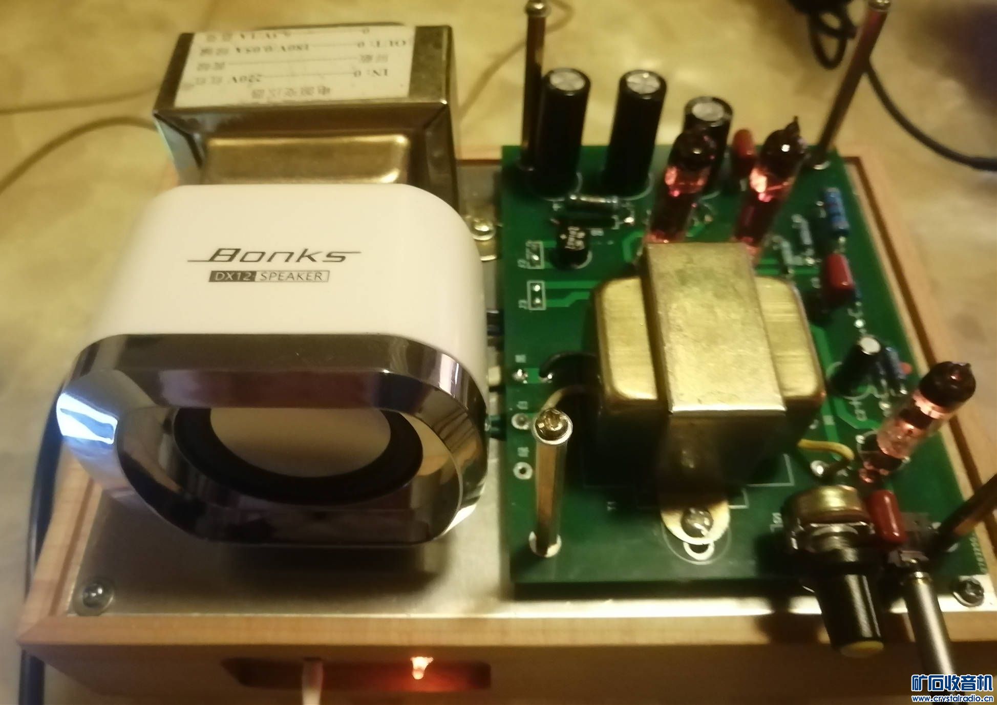

发表于 2021-3-28 16:42:59 | 显示全部楼层
木工活不错。顶
 楼主| 发表于 2021-3-28 18:12:24 | 显示全部楼层
    不敢冒功,木制机座不是我的作品,是我八岁的外孙女的木工老师做的,要的报酬是桌上小功放有他一个。

 楼主| 发表于 2021-3-30 14:49:13 | 显示全部楼层
今天,已将那个末级推挽的长尾阴极电阻换成稳压集成块LM317+电阻构成的恒流源,在调试中,这个电阻的阻值分别试过22欧、24欧,最终确定27欧感觉最合适。经检测、计算,推挽电路的6P31B的屏耗4.3W,与手册给出的该管子最大屏耗5.5W拉开了1.2W的距离,应该是可以的。

发表于 2021-4-5 00:57:24 | 显示全部楼层
老笨 发表于 2021-3-30 14:49
今天,已将那个末级推挽的长尾阴极电阻换成稳压集成块LM317+电阻构成的恒流源,在调试中,这个电阻的阻值分 ...
楼主您的输出变压器用的是什么变压器?定制的还是成品的?
发表于 2021-4-5 01:26:18 | 显示全部楼层
虽然有点马后炮,我才想起来,您说“二次侧电压只有180V有点低”我建议您实测一下,因为交流180V整流滤波以后理论上能得到250V左右的(这个电压是您用的这两种管子的极限屏压),所以建议您加一个灯丝预热缓启电路以延长电子管的寿命。还有一个建议:LM317的耐压要是我没记错的话应该是36V所以建议您实测一下LM317两端的工作电压,并在它的两端并联一只30V左右的稳压管,这样如果LM317上并联的27Ω电阻损坏或者接触不良造成了开路也不会烧毁LM317。
