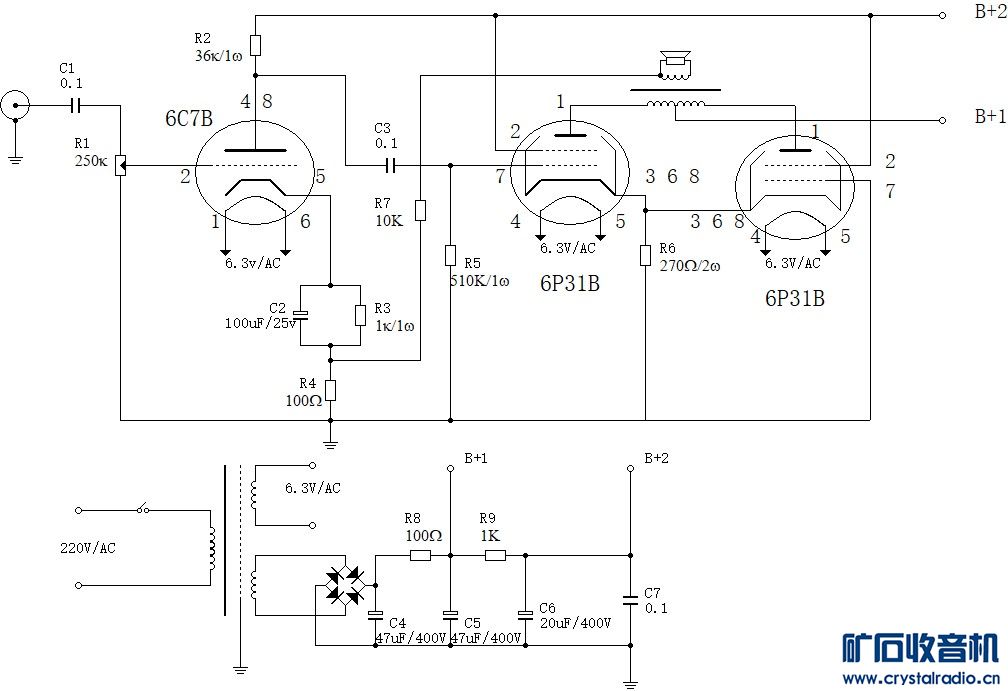

    准备DIY一个铅笔管6C7B电压放大、6P31B双管长尾推挽桌面小功放,制作的原则是尽量使用手头现有的元器件,线路越简单越好。不求汹涌澎湃,只要悦耳动听。

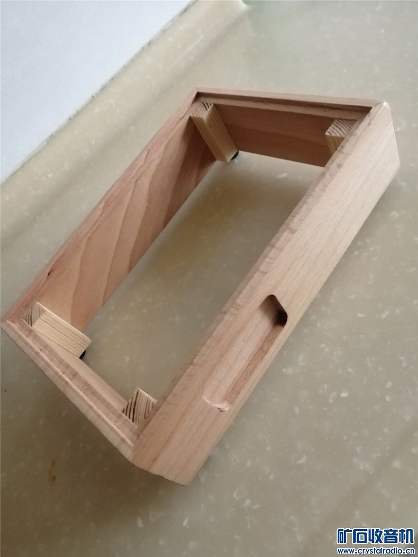

    盘点现有的:木制机座,220V---6.3\180电源牛,5W铁芯推挽牛,6C7B,6P31B,电阻,电容,都有,条件基本具备,可以动手了。
    先考虑电原理图,既然要简单,就简单到极致,将左右声道合并为一。推挽功率放大省去倒相电路,采用长尾自倒相电路。
 楼主| 发表于 2021-3-16 19:49:38 | 显示全部楼层
    各位,电原理图出来了,提些批评、建议好不?
发表于 2021-3-16 20:18:18 | 显示全部楼层
你玩玩试试,自倒相输出功率只比单端单管略微大点,还不如并管功率大。铅笔管易于学生用品混淆,学名微型电子管通俗名拇指管。
发表于 2021-3-16 20:52:21 | 显示全部楼层
这个有创意!楼主的变压器准备怎样设计?比如阻抗之类。

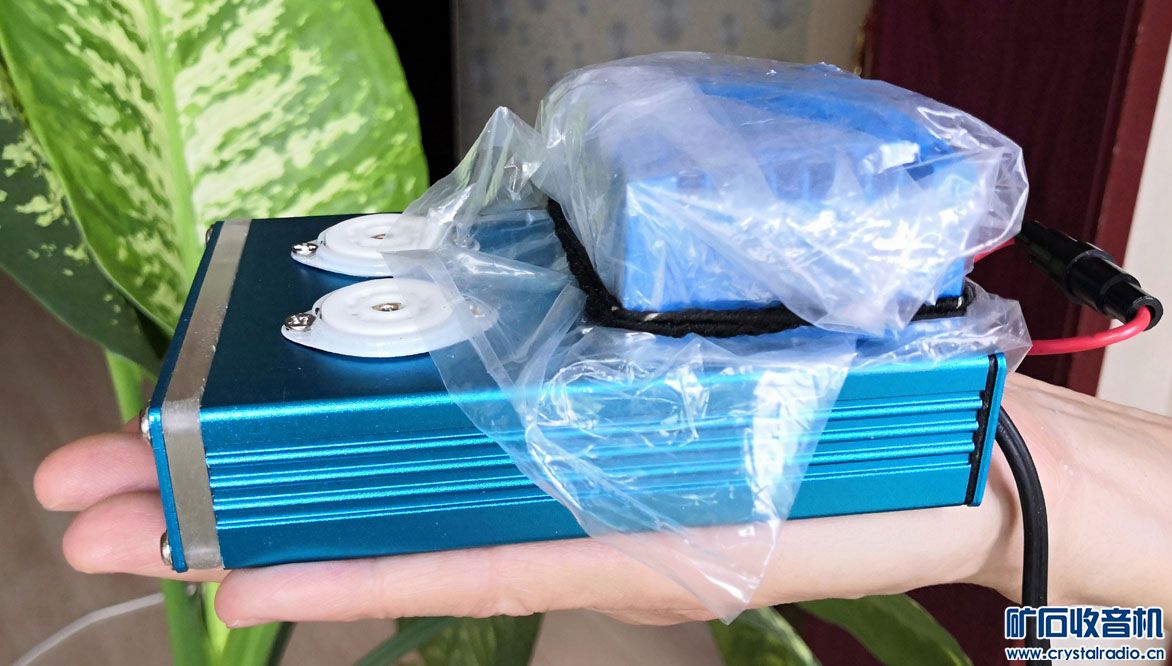

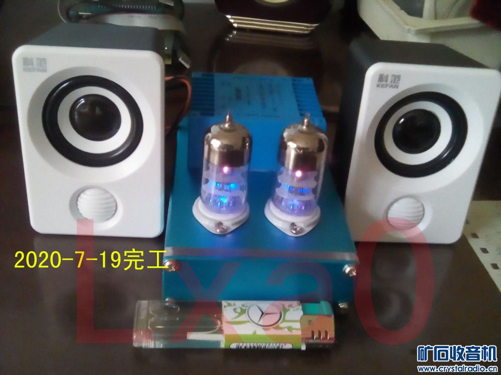

发表于 2021-3-16 21:31:14 | 显示全部楼层
我这个掌上微型功放行不?
不比铅笔管子差。

我也准备试一个6n17b+6p31b PP小机器
发表于 2021-3-16 22:44:17 | 显示全部楼层
输出变压器次级一段负反馈,另一端应该接地吧
发表于 2021-3-16 22:48:43 | 显示全部楼层
个人意见,电压放大的话6C7B增益应该没有6J1B大,推乙类放大器第一级电压增益用6C7B会不会有点不够?
发表于 2021-3-17 08:58:49 | 显示全部楼层
末级自倒相只能工作在甲类状态,前面推动能力跟单端的要求一样。
发表于 2021-3-17 09:19:33 | 显示全部楼层
不知道6P31B和6P30B 曲线有没有区别
 楼主| 发表于 2021-3-17 19:35:00 | 显示全部楼层
回答:
1、手头只有6C7B,没有6J1B,并且查手册6C7B的放大系数65,也不很低了,想当然应该够用;
2、手头只有推挽牛,所以只能推挽,没法并管;
3、确实,喇叭一端需接地,才有负反馈,我忽略了,谢谢提醒;
4、手头的推挽牛P--P的阻抗是5.4K,测得电感量13亨,是否能很好匹配6P31B,不知道,将就着用吧。
5、我做的是铅笔管的,6N1没发现有铅笔管的型号,另外6N1小身板好像不太够。
发表于 2021-3-22 06:11:40 | 显示全部楼层
期待楼主佳作!
发表于 2021-3-22 17:15:03 | 显示全部楼层
功率级自倒相的话,建议把阴极电阻换成恒流源!
可以参考隔壁坛路版那个6P14推挽电路。
 楼主| 发表于 2021-3-23 13:16:46 | 显示全部楼层
333.jpg IMG_20210319_134034_副本.jpg IMG_20210319_134053_副本.jpg IMG_20210323_121845_副本.jpg IMG_20210323_121835_副本.jpg
电原理图已依照建议做了修改 :输出牛二次侧一端接地,否则大环路负反馈不起作用。
决定工作点的阴极电阻的阻值现在只是估值,需调试后确定。电源滤波部分的电阻也打算往小里调,在确保无交流声的前提下尽可能提升屏压,毕竟电源牛二次侧的电压先天不足,只有180V,有点低了。

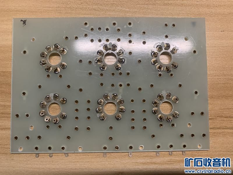

长尾倒相管子的阴极电阻换做恒流源当然是个好主意,但已经去定制印刷电路板了,印刷版到货再说,先用原来的电阻试试,达不到原来的目标再说。
电源指示灯用的是氖泡。
前面忘了说,此制作是将左右声道合二为一。我有一个耳朵失聪,立体声对我没意义。
